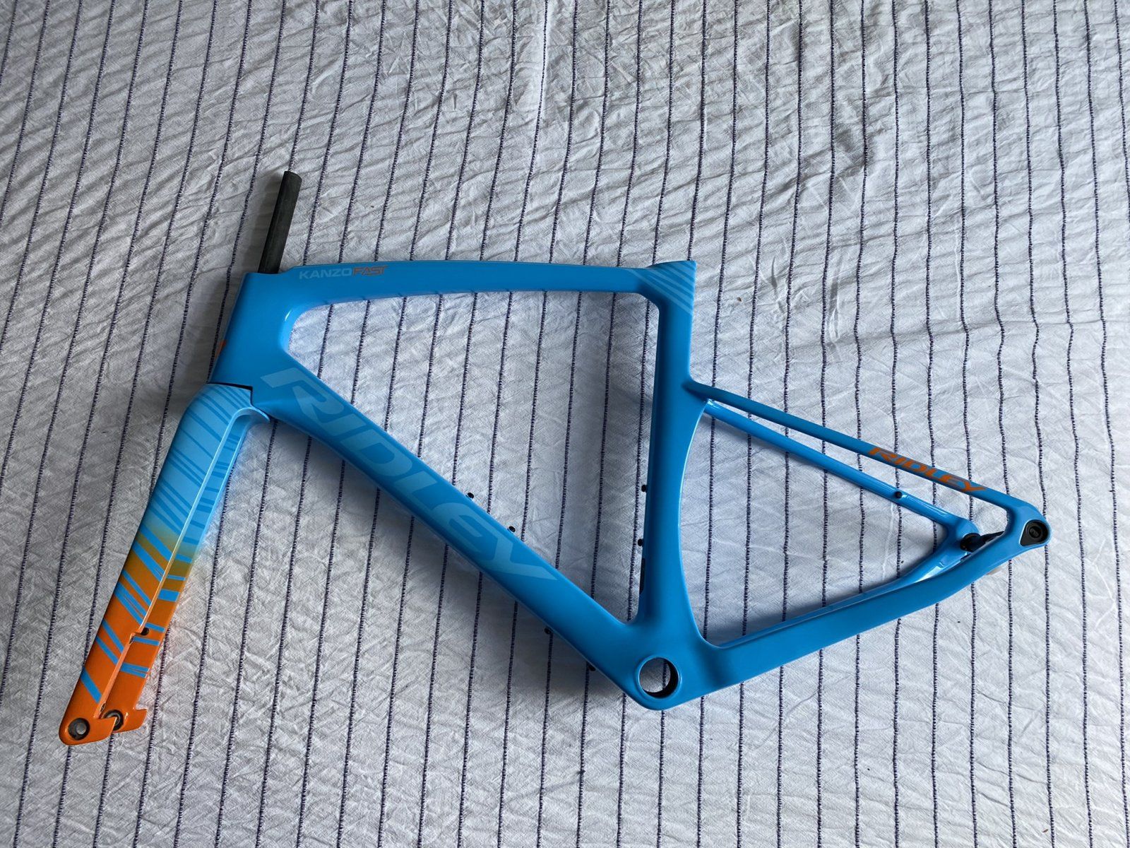

Ridley gibt den nackten Rahmen mit 1.170g an, somit sind knapp 180g Lack bzw. Klarlack auf den Rahmen gewandert. Wenn man rein auf Gewicht aus ist dann ist dieser Rahmen nicht ideal, da gibt es deutlich deutlich leichtere.

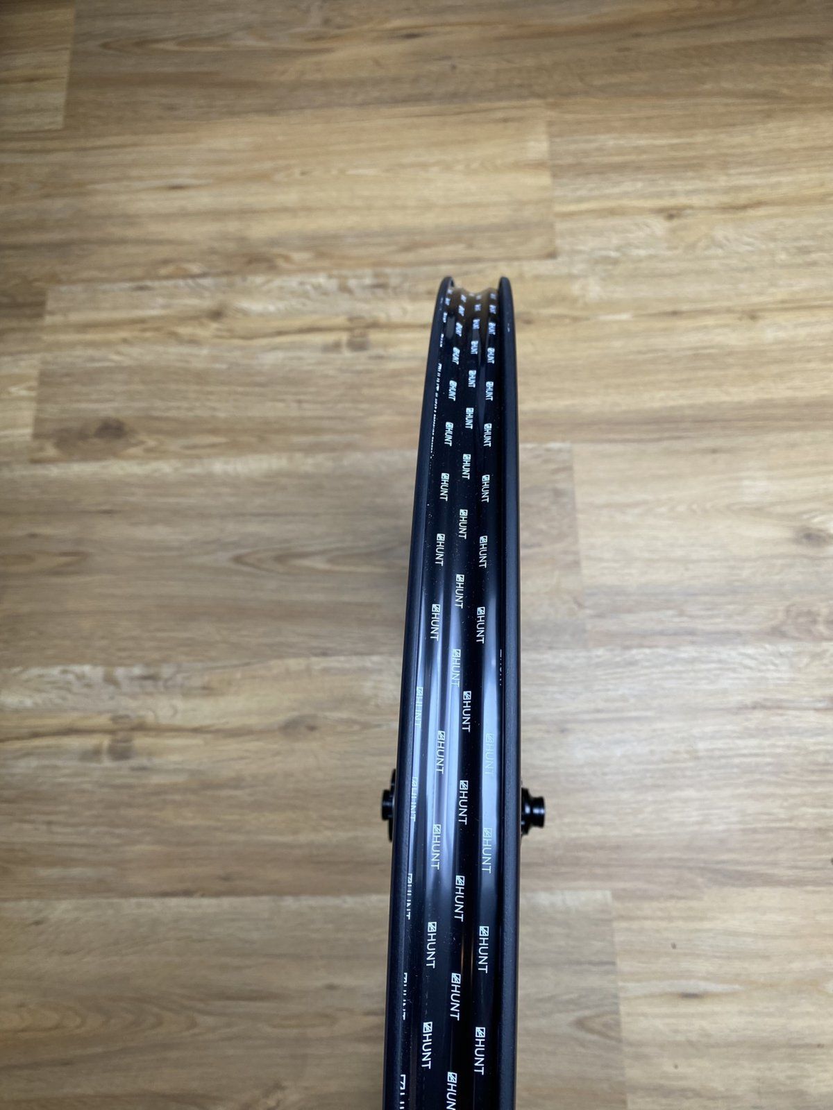

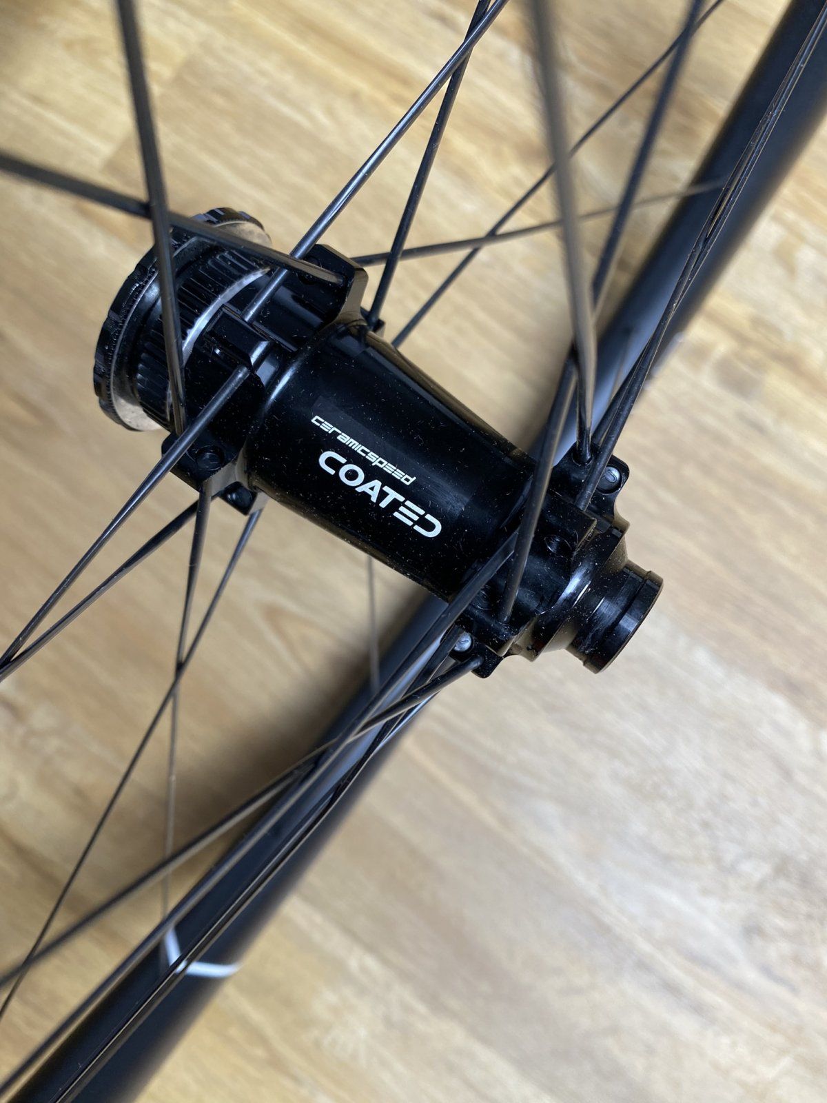

Bei den Laufrädern habe ich mich für die Hunt Limitless 42 Gravel Aero mit Ceramicspeed Lagern entschieden. Mit einer 24mm Maulweite bei 36mm Felgenbreite sollten die 38mm René Herse Barlow Pass Reifen hier perfekt passen. Bin schon sehr gespannt :)

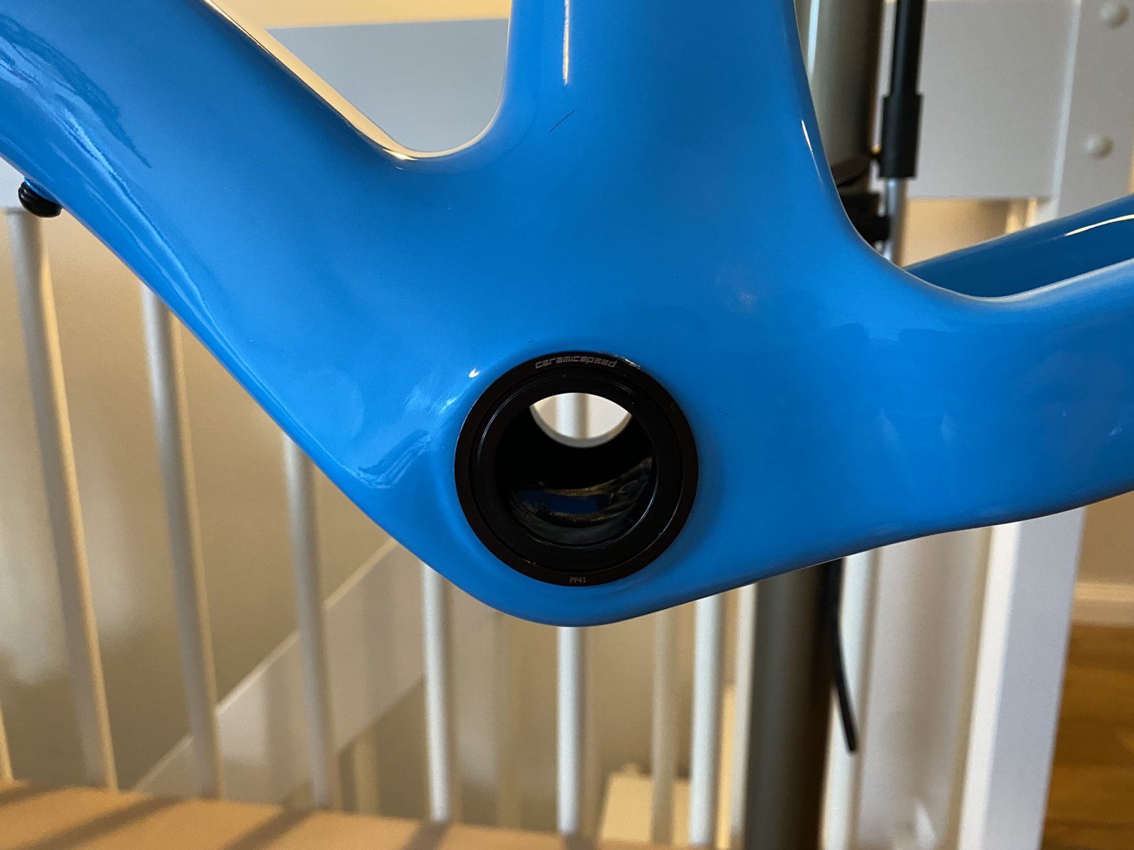

Die ersten Aufbauarbeiten habe ich schon gemacht, auch das PF Tretlager ist schon in den Rahmen gewandert. Ließen sich extrem gut und einfach mit dem passenden DUB Werkzeug in den Rahmen pressen.

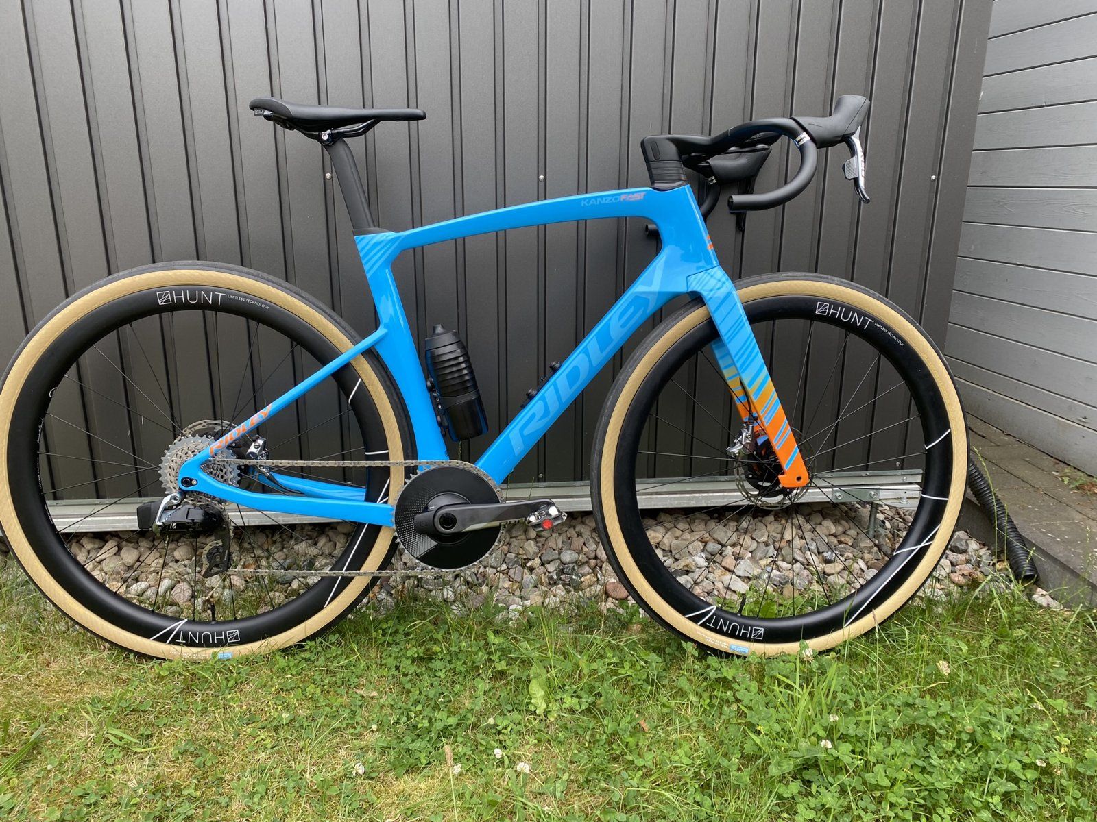

Heute erste Probefahrt gemacht. Entlüften und gewachste Kette montieren ging auch leicht von der Hand, nochmal alle Schrauben überprüfen und dann ab auf eine erste kleine Runde...
Verdammt ist das ein schnelles Rad, überhaupt kein Vergleich zum Van Nicholas mit der XPLR Schaltung. Hohes Tempo halten ist überhaupt kein Thema, Sprints gehen extrem einfach von der Hand, das Handling ist top... Schockverliebt 😍
Am Ende bringt es inkl. Pedale knapp 7,9kg auf die Waage. Klar geht es leichter, aber das war ja hier nicht mein Ziel. Die Proportionen sind genau so wie ich sie mir vorgestellt habe.
Auch das Koppeln mit dem Wahoo Bolt war kein Thema, Schaltung und Powermeter waren sofort erkannt.
Offene Baustellen: Sattelposition gefällt mir noch nicht 100%, auch die Hoods müssen nochmal es wenig verschoben werden. Wird wohl noch ein paar Fahrten dauern bis ich alles eingestellt habe das es passt. Dann kommt final das Lenkerband dran und die erste große Ausfahrt kann kommen.

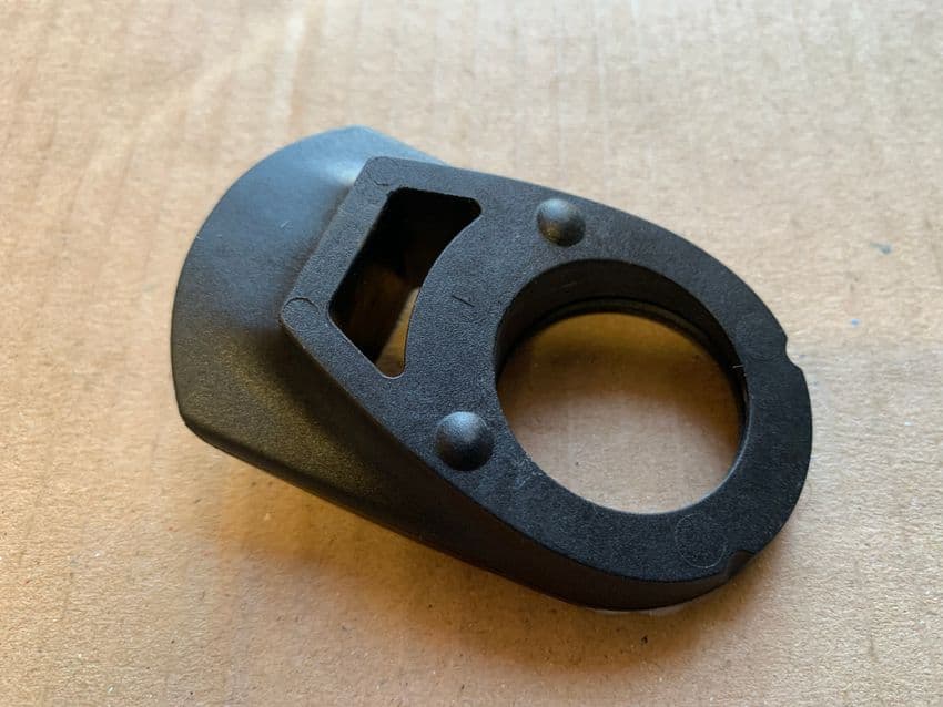

Sehr nett, ich hadere weitere beim Kanzo mit den Spacertürmen. Kann man die Lenkereinheit ohne die 3 Spacer verbauen? Dann würde ich statt L eher zu einem XL greifen, bei L müsste ich vermutlich auch 2-3 Spacer fahren.
Mega. Denke auch nach ein Ridley Grifn in einer ähnlichen Konfiguration aufzubauen. Hattest du das damals auch gesehen oder war es schon immer das kanzo fast? :)
Ja, hatte ich. Siehe gaaaanz am Anfang der Story HIER. Allerdings fande ich den Rahmen sehr zierlich, daneben wirkte das Kanzo Fast (auch wenn es schwerer ist) dann doch optisch ansprechender. Von der Geometrie liegen beide recht nah beieinander. Am Ende fiel die Wahl dann doch eindeutig auf das Kanzo Fast. Am besten einfach mal beide Räder im direkten Vergleich anschauen/Probe fahren und selber eine eigene Meinung bilden.
Ja, kannst du. Ich habe mal aus dem Netz ein paar Beispielbilder rausgesucht um es kurz zu erklären:
Das Headset hat an der Oberseite, wie die Spacer und die Lenkervorbaueinheit selber, diese kleinen runden Ausbuchtungen:
Ob du da jetzt die Spacer (die haben dann an der Unterseite logischerweise eine negative Ausbuchtung aka Einbuchtung :D ) montierst...
... wie hier z.B. am Noah (das Prinzip ist identisch mit dem Kanzo Fast, die Spacer lassen sich teilen)...
... oder die Lenkereinheit direkt wie hier (ebenfalls Noah) auf das Headset montierst (die Lenkereinheit hat dann auch die runden Einbuchtungen an der Unterseite) ist am Ende egal. Funktioniert beides...

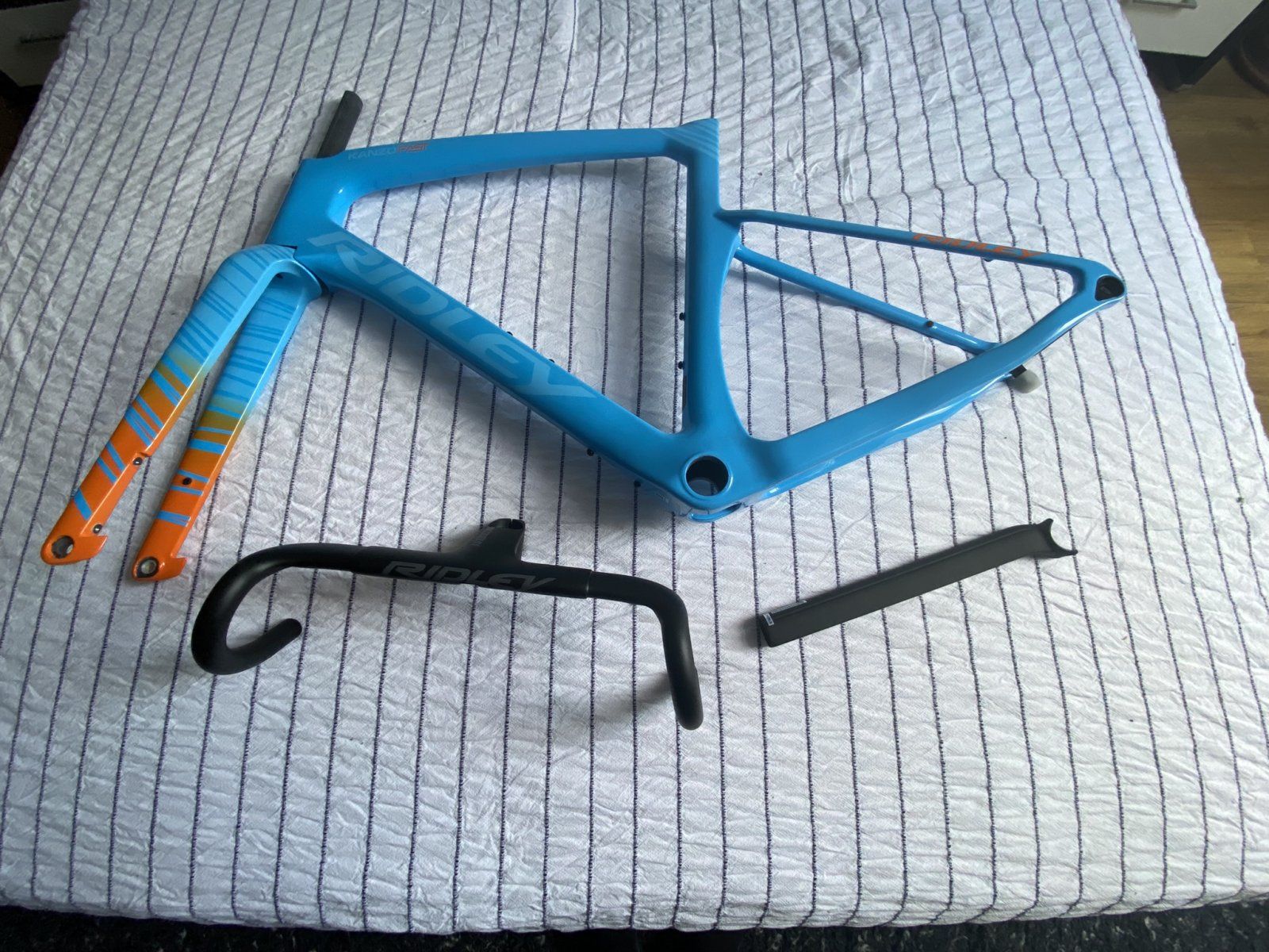

Ich muss zugeben dass ich mit der Lackierung sehr zufrieden bin, die Farbwahl übertrifft in Realität noch den Konfigurator. Auch die beiden Blautöne zusammen mit dem Tupfen Orange.... verliebt 😍
Natürlich ist auch sämtliches Zubehör wie Lenker oder Sattelstütze dabei. Was leider fehlt ist eine Anleitung. Gerade mit dem Steuersatz kamen verschiedenste Ringe und Zwischenstücke, mal schauen was Ridley mir da schicken kann. Ganz so kompliziert kann es ja nicht werden.
Fehlen noch die Laufräder, die Mavic SLR sind ja für das Rowtag "draufgegangen" Sind aber auch im Zulauf und dann kann der Zusammenbau bald starten.
