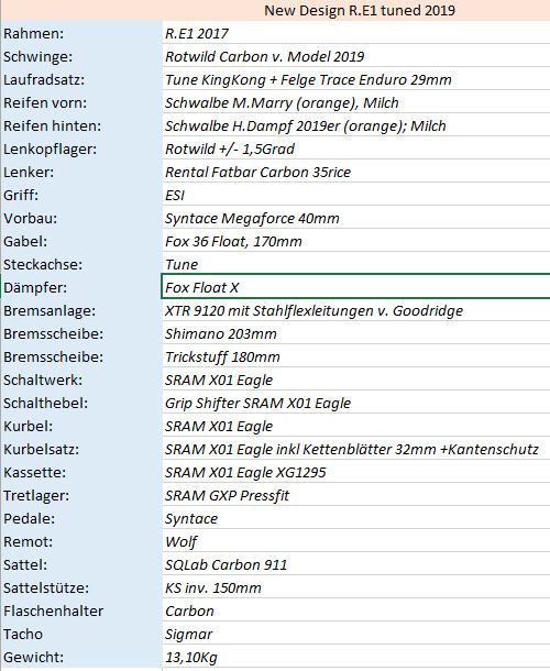

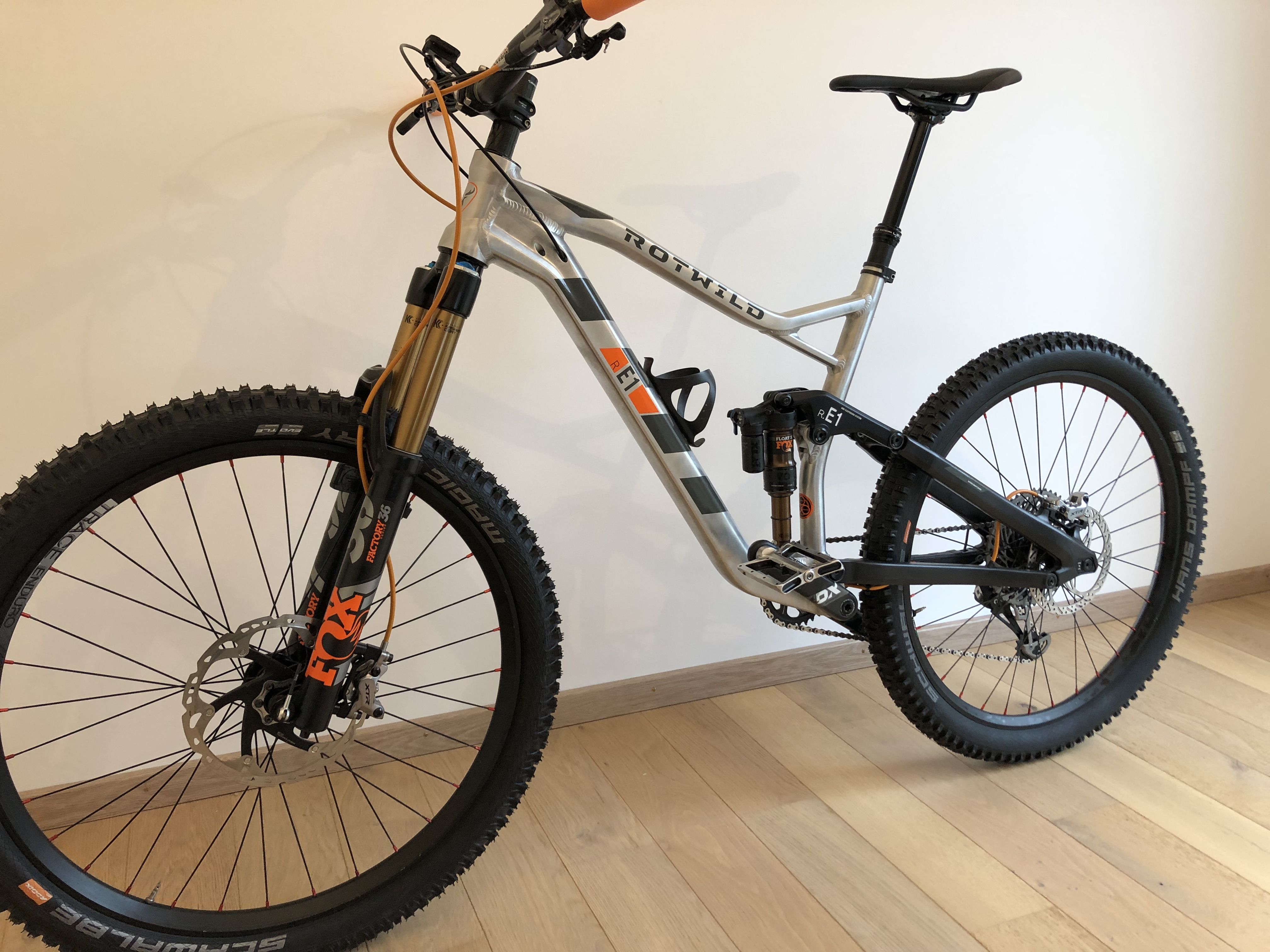

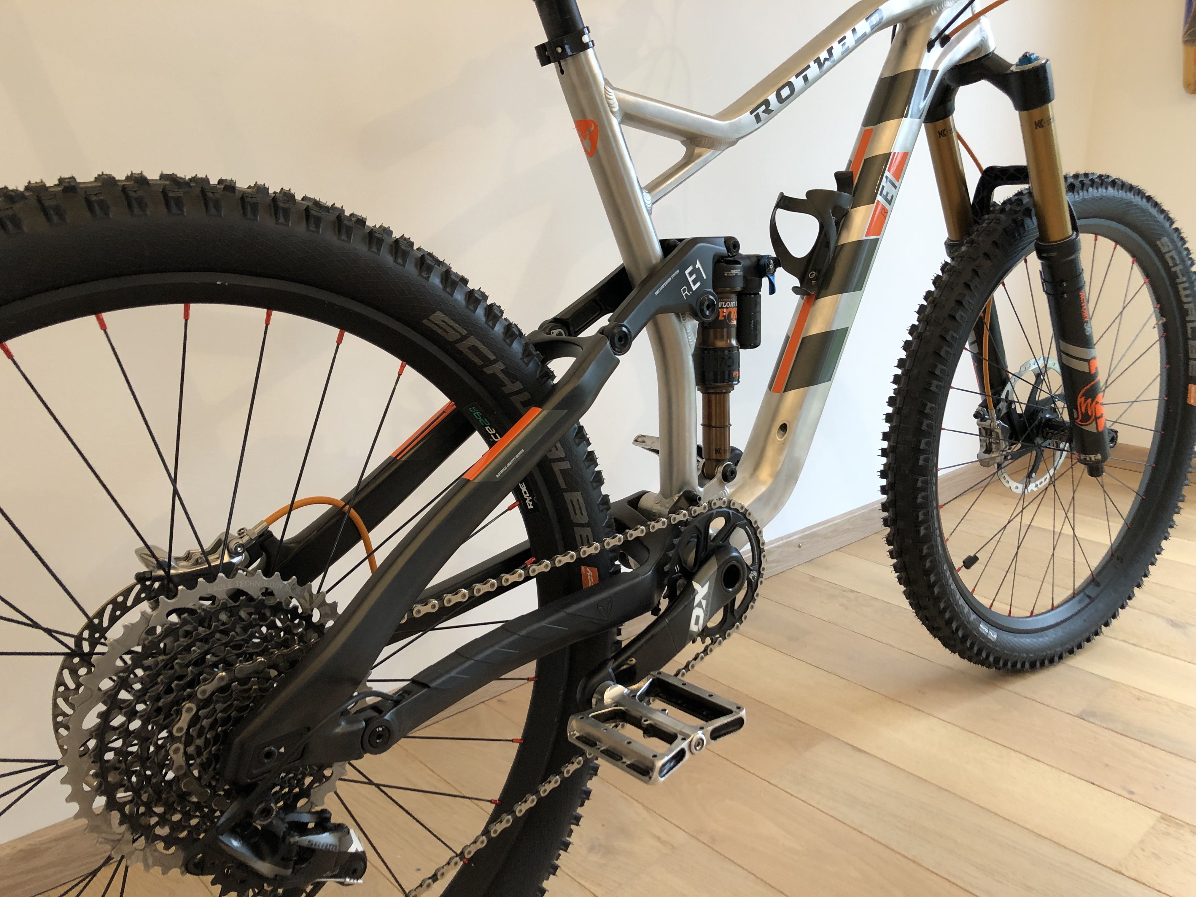

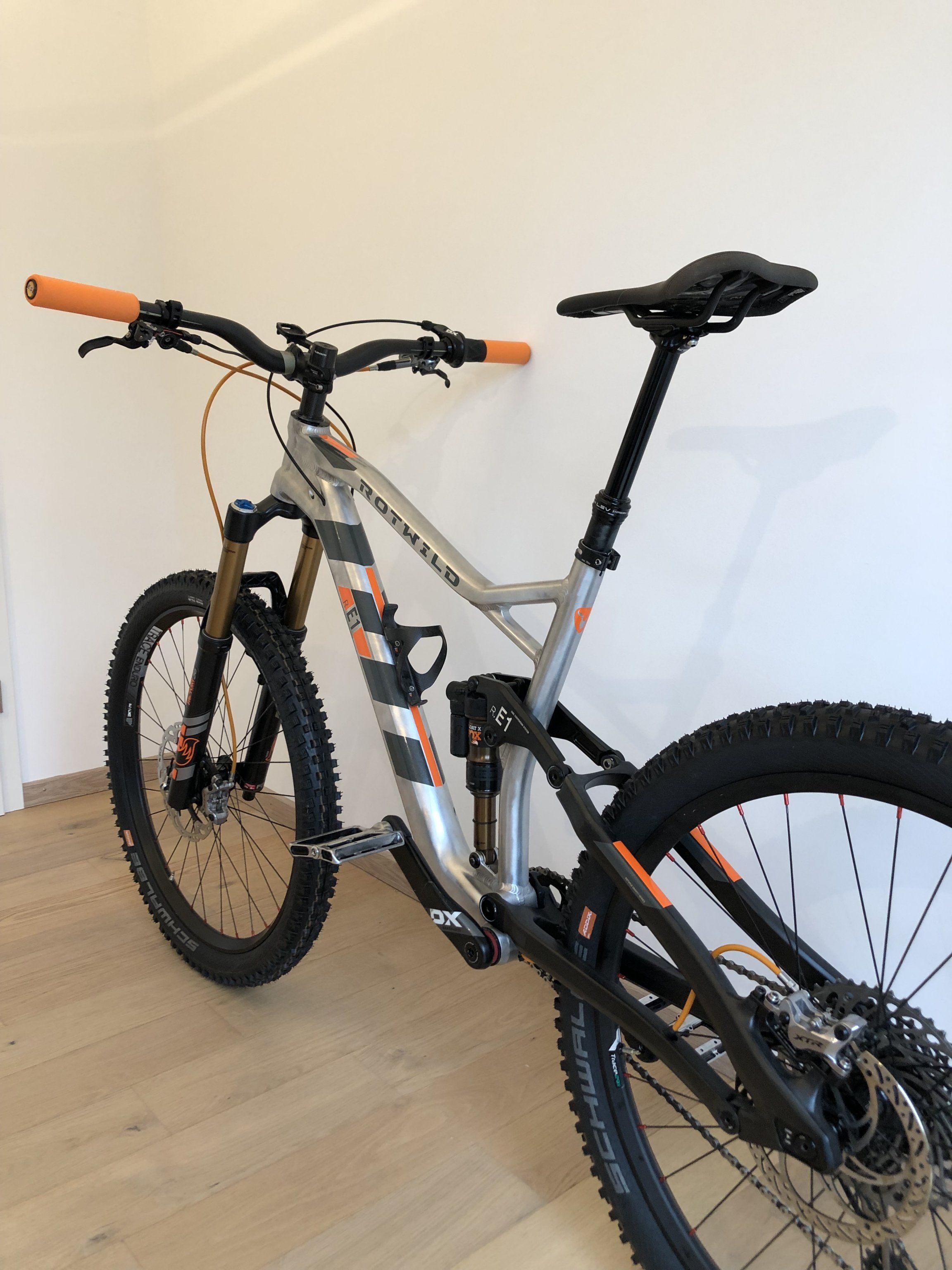

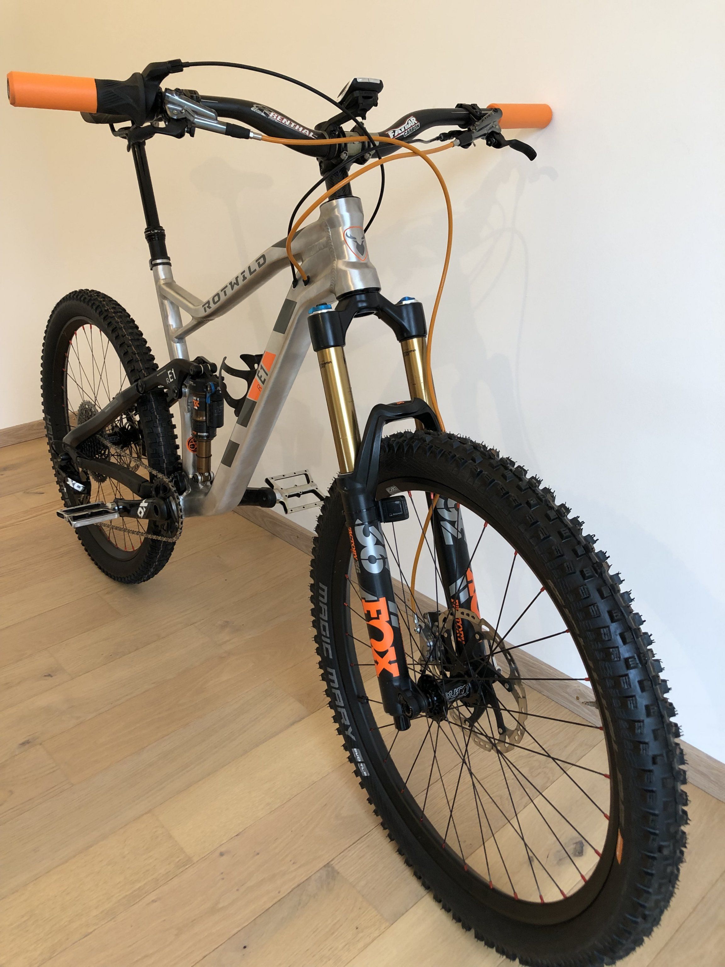

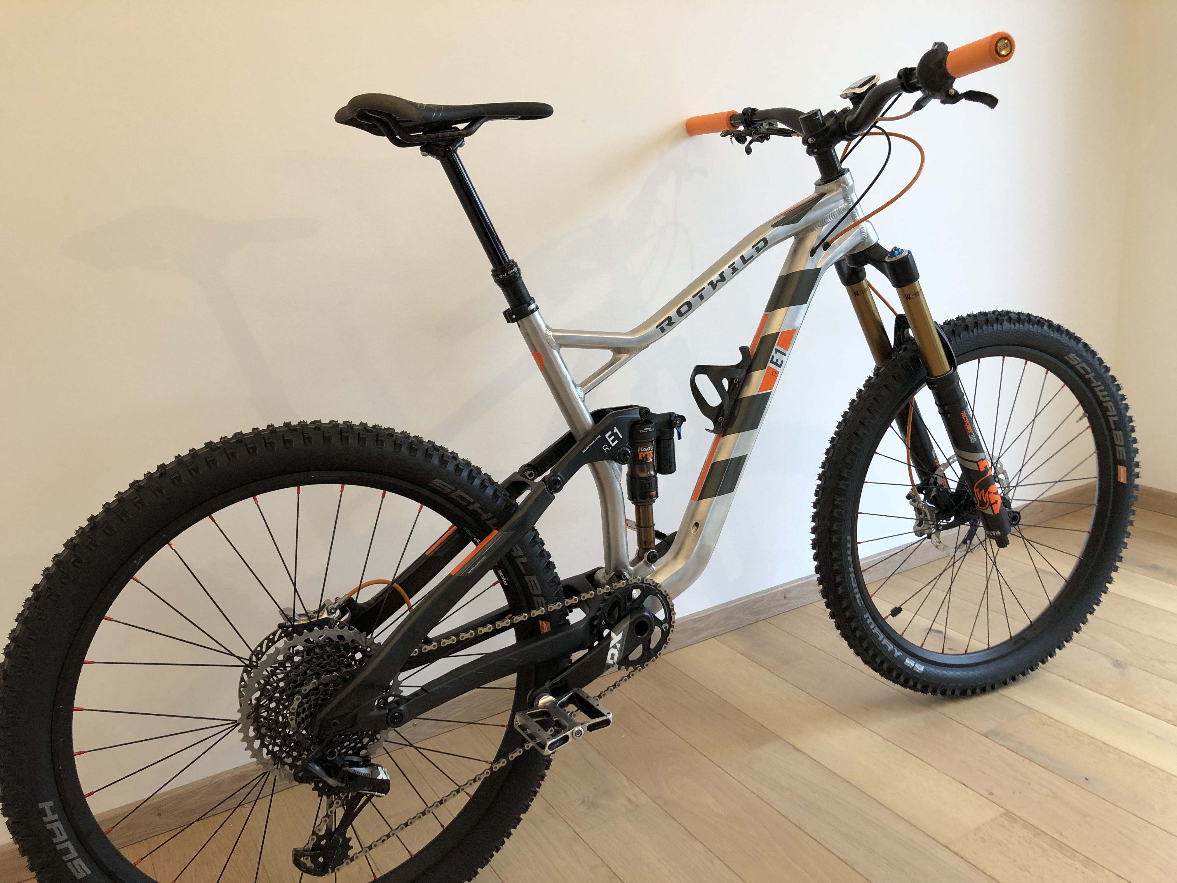

Wie versprochen, hier nun mein Rotwild R.E1 Aufbau.
Hat sich leider auch etwas in die Länge gezogen.
Auflistung der verbauten Komponenten:

Warum den Lenkwinkel steiler gemacht?
Adler Auge :daumen:,
ist allerdings nicht steiler sonder ich habe das Lenkkopflager mit dem max. +1,5 Grad möglichen Lenkwinkel eingebaut. Läuft damit wie auf Schienen. Ferner habe ich auch schon mit der kurzen (421mm) und jetzt der längeren (435mm) Kettenstrebe gespielt und bin dann jetzt bei der Längeren geblieben. Wie du erkennen kannst habe ich den Gabelschaft auch noch nicht eingekürzt, ich möchte mit dem Cockpit einfach noch etwas probieren/spielen.

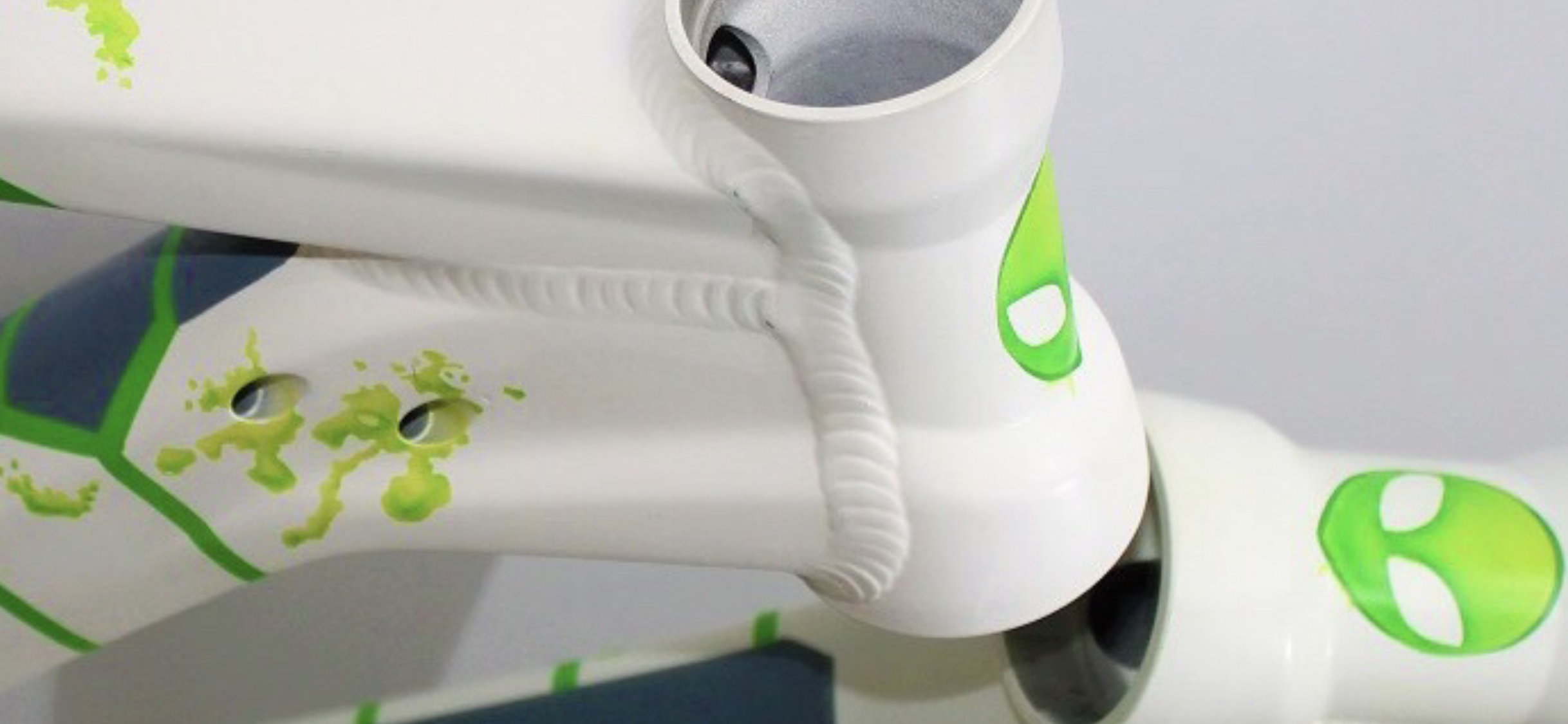

Auch wenn ich große Mühen aufgebracht habe den "Herrn Brusher" zu höherem zu bewegen, hält sich meine Bereitschaft mit dem noch großartig weiter zu arbeiten absolut in Grenzen, daher nehme ich den Rahmen, wie er mir heute auf den lang ersehnten Bildern präsentiert wurde.
Weil ich das Thema hier noch nicht abschließen und Spannung beibehalten möchte, zeig ich Euch nur einen Ausschnitt und möchte das ganze erst als komplett aufgebautes Bikes präsentieren, so dass auch die schönen Parts mit teilweise passendem Grün wirken.
In diesem Sinne allen ein schönes WE :hüpf:

Hey erst einmal Gratulation, Dein Rahmendesign ist absolut erste Sahne und sinnvoll am Orginaldesign angeleht oder sogar optimiert,
da wird es für mich je nach Ansicht schwer mitzuhalten, da ich einen anderen "weit entfernten;)" Style gewählt habe.

Alienmäßig :eek:jetzt bin ich aber wirklich gespannt
