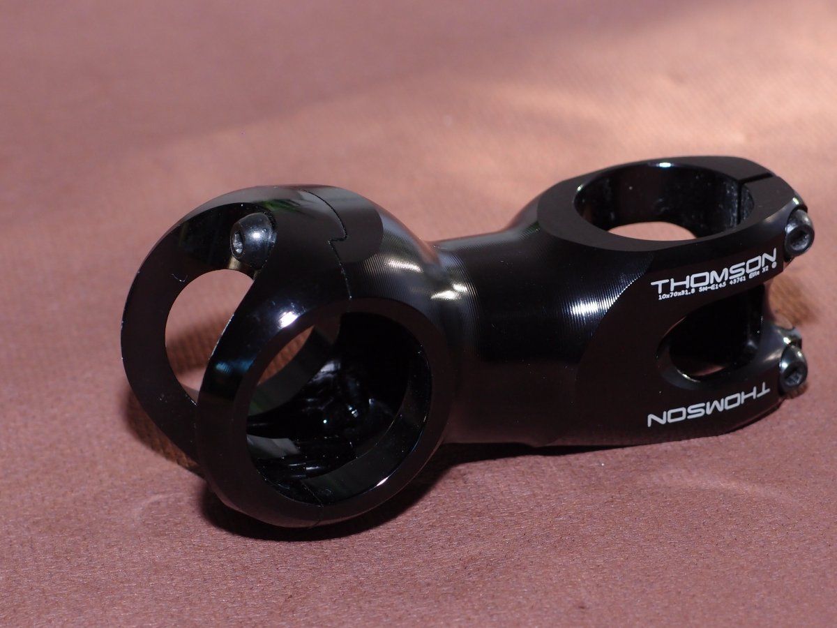

Warum hast du kein BB30-Kettenblatt genommen? 55mm Kettenlinie wären doch nochmal ne Ecke näher am Ideal. Ein Syntace F109 wäre recht schlank.
jippp .... Thomson, was sonst ;)
Finde ich auch gut, nur leider so verhältnismäßig schwer.

Schönes Upgrade für Dein Rad.Die Lösung mit der Campa-Kette finde ich sehr interessant. Der Thomson ist auch mein Favorit. Genauer gesagt, der Thomson Elite X2, den es zwar in 70mm Länge, aber wohl nicht in 0 Grad gibt.
