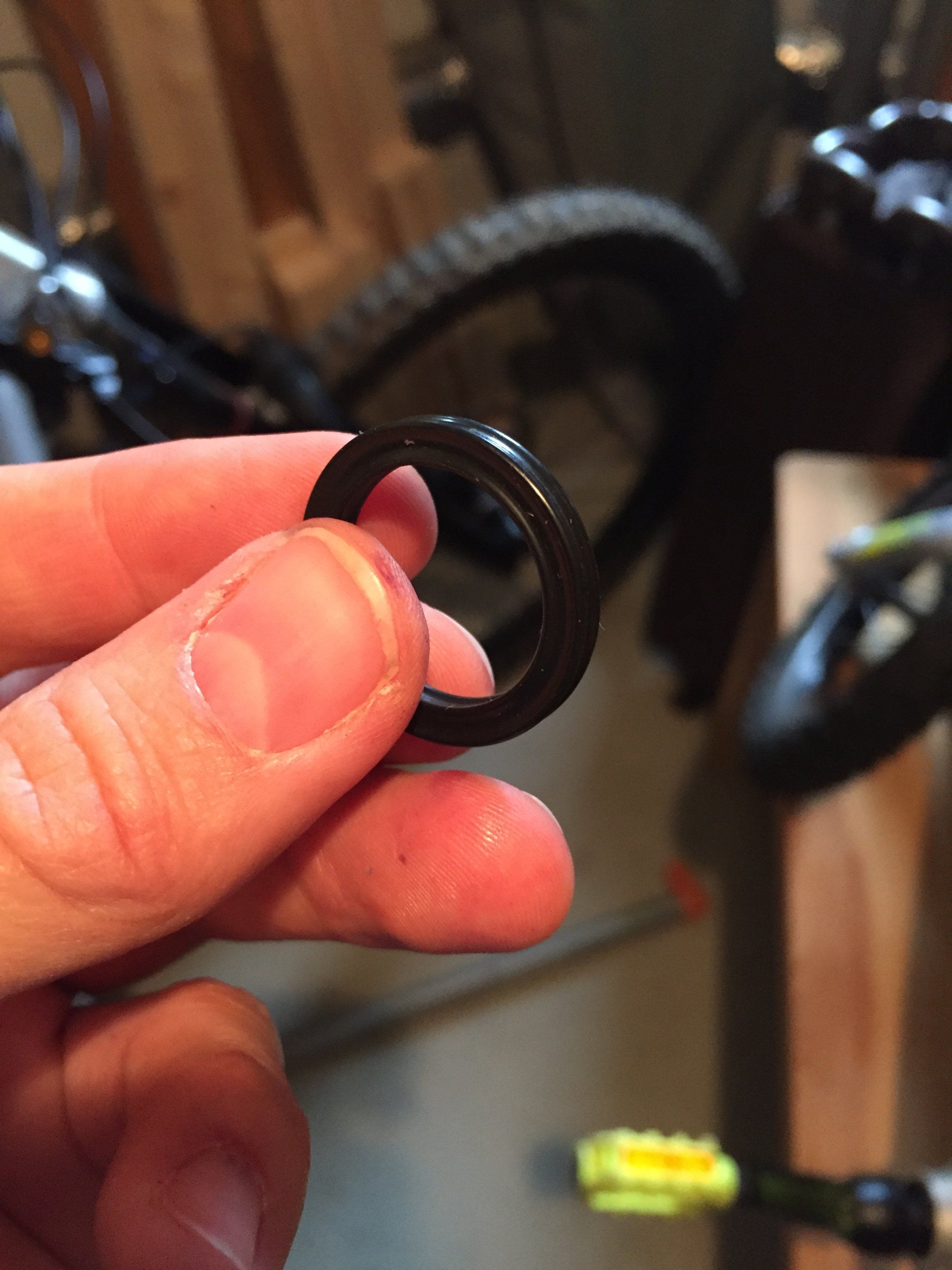

Hallo, kann das Teil jemand einer AWK für eine Lyrik >2016 180mm RCT3 zuordnen?
Die AWK hatte ich gebraucht gekauft und es lag lose in der Originalverpackung.
Danke vorab

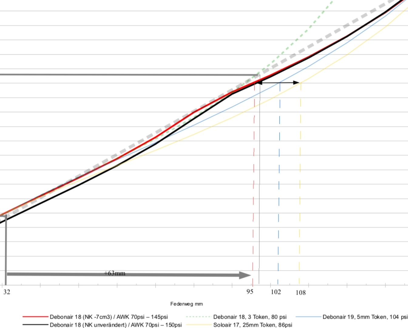

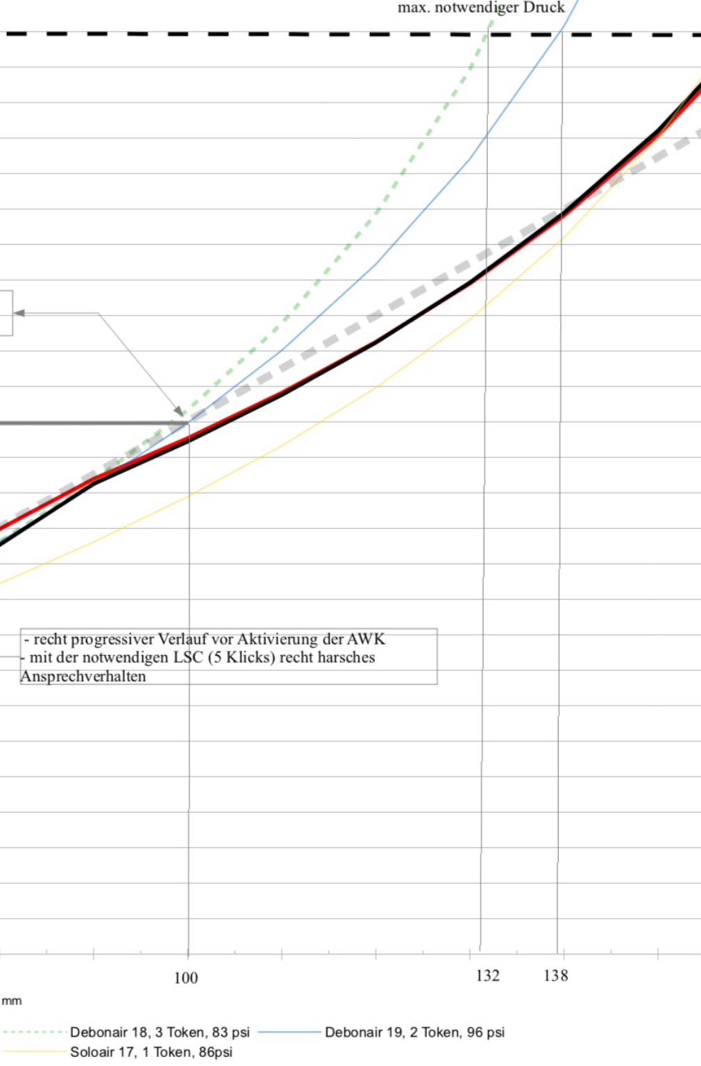

....ich habe mich da vor 3 Monaten mal etwas beschäftigt.....amateurhaft schaut das mit Soloair, Debonair und AWK (Pike 160) im mittleren Federweg mit dem Ziel, den max Federweg zu nutzen so aus......
d.h. im mittleren Federwegsbereich wird die Gabel mit AWK 63mm eintauchen, mit Debonair 19 70mm (ca. +10%) mit Soloair 76mm (ca. +20%)
Geht es jetzt darum, die Debonairgabel im mittleren Bereich an die AWK Kennlinie anzuheben und damit optimalen Support im steilen Gelände mit vielleicht hohe Stufen zu schaffen....dann bekommt man mit Debonair 19 Probleme im letzten 1/3 des Federwegs....
Mit AWK nutzt man bei einer straff abgestimmten Gabel mit guten Ansprechverhalten 160mm Federweg mit Debonair (bis 100mm gleich abgestimmt wie mit AWK) nur 138mm (ca. -15% Federwegsnutzung....)
Zusammenfassung: So linear wie mit AWK ist die Debonair 19 nicht. Entweder man nutzt den Federweg bei der Debonair 19 gut, dann fehlen aber 10% Support in der Mitte (=Nachteil im sehr steilen Gelände und bei hohen Stufen), oder man erhöht mit der Debonair den Support in der Mitte auf AWK Niveau....dann nutzt man nur mehr 140 der 160mm Federweg (-15%) im Extremfall.
