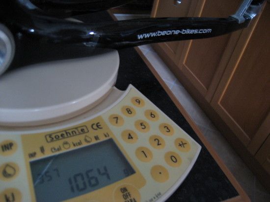

gestern eingetroffen.
gewicht (1064gr) inkl. böser st**lsteuersatzschalen. auf den ersten blick macht das ganze keinen schlechten eindruck.
bzgl. der üblichen fragen: natürlich hab ich das gewicht wie immer über das zahlenfeld eingegeben und das zewa-tuch hab ich dieses mal weggelassen, weil ich der küchenwaage den fabrikneuen zustand dieses mal zumuten konnte.
ist das nicht wieder ein maxiari/ghost?
(das das gewicht nett sit, da brauchen wir wohl net drueber reden:P)
das desgin mit den komischen linien finde ich fast noch schlimmer als der broni rahmen... irgend wie haben die desginer wohl alle ferien und lassen die putzfrauen desginen (oder vllt sollten sie das mal versuchen. vllt haben die ja neue ideen :P)
der knall ist all ist die optik vielleicht nicht, aber ich persönlich find sie um welten besser als das maxari. aber ist ja auch geschmackssache. dürfte so ein was-weis-ich-wer-der-hersteller-ist carbon dingens sein.
soll mein trek 9.8 oclv ersetzen, der fährt nicht mehr geradeaus.
jo, ist ein maxari/ghost, diesmal mit zugführung oben.
ich fahre den 2008er mit zugführung unten im team-design: fährt sich sehr gut, das teil!
mein rahmen hat in 21" ohne die Steuersatzschalen 1102 g
