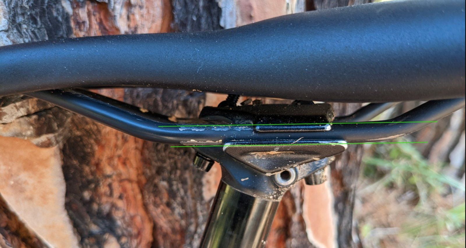

Danke für die Bilder.
Deine obere Klemmplatte ist schonmal verkehrt herum montiert.
Wenn das schon immer so montiert war, dann klemmt es auch schon immer nicht so, wie es sollte.

Und wie sieht es mit den Sattelrails aus? Das Bild kann täsuchen, aber zumindest das in Fahrtrichtung linke sieht nach oben gebogen aus.
Genau deswegen frage ich immer nach solchen Bildern oder Videos.
Durch die falsche Position der oberen Platte könnten wirklich die Rails vorn etwas nach oben gebogen worden sein...
Die Kraft des Allerwertesten wirkt dadurch ja wesentlich höher vorne auf die Rails?
Biegemoment/Hebelwirkung oder wie auch immer das sich schimpft.
Es fehlt vorne von oben der Gegenhalt?

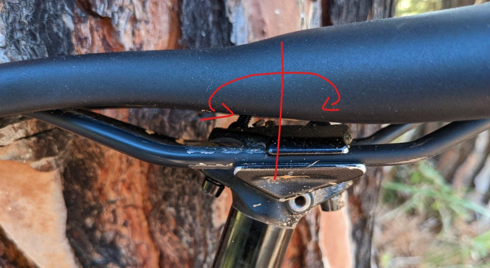

Hier die Fotos. So wie es aktuell montiert ist hat es jetzt eine Tour ohne verrutschen gehalten. Sollte das so bleiben, fasse ich das nicht mehr an. Allerdings ist nichts anders montiert als sonst auch. Auffällig: der Lack ist nur auf einer rail ab. Auf der Seite mit Lack fehlt vor an der Klemmplatte unten eine Ecke, die Auflage der Schiene ist aber unbeschädigt.

Du hast, so wie ich auch, einen sehr flachen Winkel der Sattelstütze, dadurch du wird die vordere Schraube übermäßig wir eingedreht, um den Sattel waagerecht zu bekommen.
Bei mir schabt dann die hintere Schraube im Auge, und verbirgt sich leicht.
Drückst man jetzt auf die Sattelnase, dann schiebt sich bei mir die obere Platte etwas nach vorne, wodurch der Sattel nicht mehr so stark geklemmt wird.
So war es bei mir.

Danke für den Hinweis, ob die schon immer so montiert war kann ich ehrlich gesagt schlecht sagen. Auf der Platte ist ja keine Markierung, anders als auf den 2.0ern.
Ich montiere die Platte nochmal neu wenn ich wieder Zuhause bin und werde berichten. Ich vermesse das dann auch mal und schau was Plan ist. Heute hat's zumindest die zweite Tour in Folge gehalten.
Auf der Platte 2.0 (der oberen) ist auch jetzt keine Markierung.
Der Hauptgrund für die 2.0 war nämlich nicht, dass es Probleme mit der Platte gab (wie es eben oben fälschlich hingestellt wurde, ganz im Gegenteil), sondern dass wir die 2.0 symmetrisch gemacht haben, um keine Möglichkeit mehr zu bieten, diese falsch herum zu montieren.
Die neueste Version der unteren Platte hat nun einen Pfeil, der in Fahrtrichtung zeigt.
Obwohl die Orientierung der Platten explizit in der Bedienungsanleitung erklärt ist, wurden die wohl öfter verkehrt montiert.
Darüber hinaus sollte man den Sattel, die Schrauben und die Platten während des Anziehens eben so positionieren sollte, dass sie sich nicht verspannen. Dazu gehört es, die Schrauben abwechselnd (!!!) Schritt für Schritt anzuziehen, und die Platten so hinzuschieben, dass sie gleichmäßig anliegen. Sie dürfen sich nicht vorne oder hinten abheben, während man die eine oder andere Schraube festzieht. Dazu kann es vonnöten sein, die obere Platte mit der Hand leicht nach vorne oder hinten zu schieben.

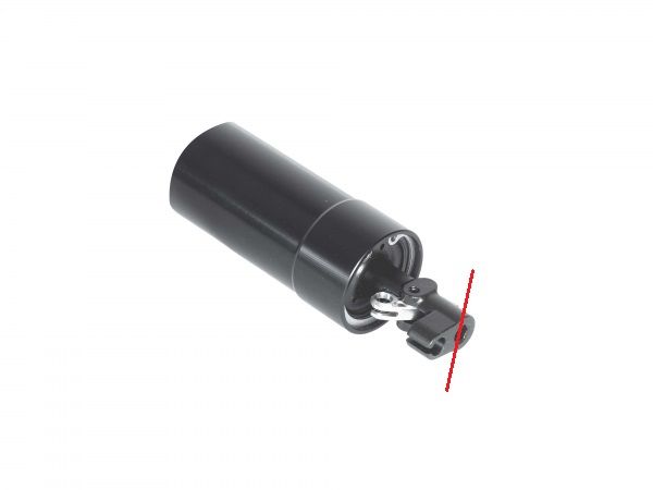

Wie leicht leicht ließe sich denn der Auslösemechanismus bei der Revive tauschen? Ich müsste ein paar Millimeter wegnehmen damit die 213er ins Druid passt.
Oder gibt es einen alternativen Auslöser?
Ich habe mir mal die Explosionszeichnung angeschaut. Den Mechanismus bekommt man sehr einfach entfernt. Da kann man auch mal was versauen und zur Not tauschen.
Man könnte auch den Hub um ein paar Millimeter reduzieren. Ich schaue mal in Ruhe drüber.

Bzgl. einer möglichen Anpassung des Hubes der 213er Stütze hatte ich hier auch mal angefragt, war aber nicht machbar. Habe dann die 213er gegen eine 185er getauscht.
Hubreduzierung mit Tokens o.ä. geht mittlerweile, aber nur für gewisse Modelle, wenn ich mich richtig erinnere. Steht irgendwo im Thread.
Das löst aber das Problem der Einstecktiefe nicht ;)
@Hendrik1988 : du würdest also etwas Hub opfern, um die Einstecktiefe zu reduzieren? Persönlich würde ich vermutlich eher zur Variante mit 185mm greifen. Es sei denn, es ist von Anfang an klar, dass die Stütze demnächst an ein anderes Bike wandert, wo das auch so passen würde. Ist aber nur eine Sache des persönlichen Geschmacks.
