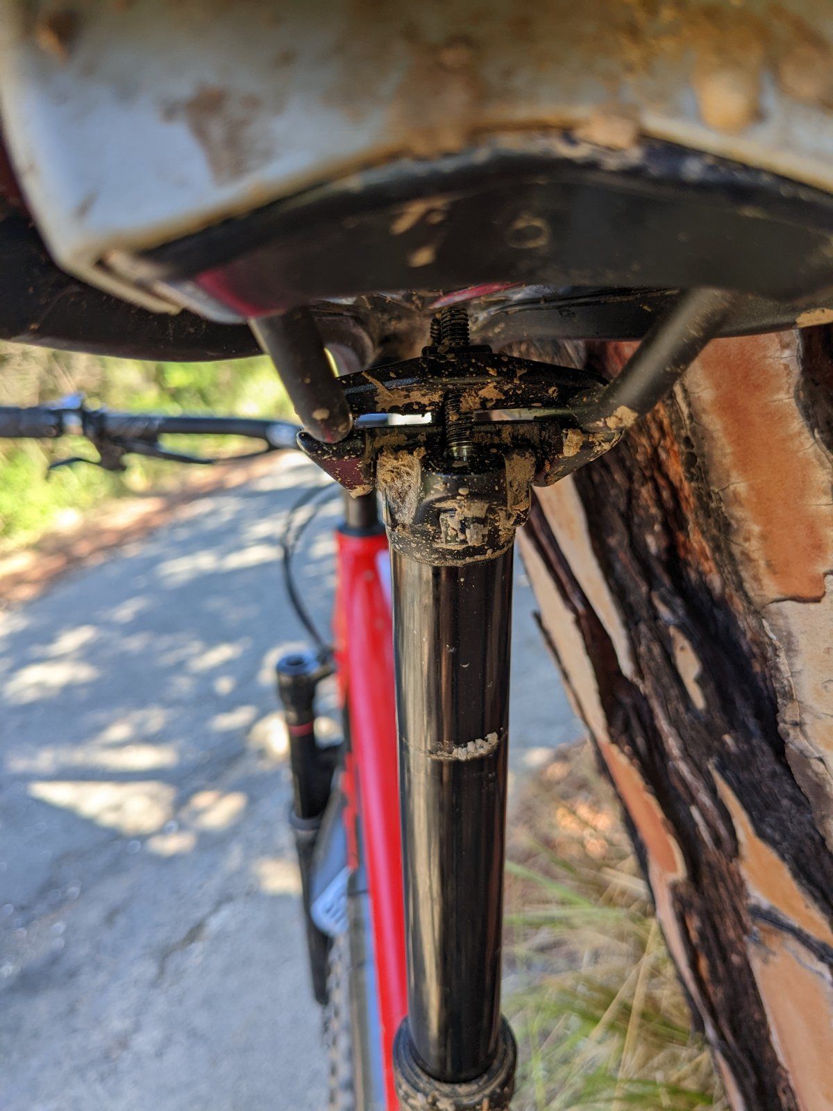

Hallo Leute,
Ich bin leider leicht am verzweifeln, aber vll könnt ihr mir ja weiterhelfen. Hab mich auch schon mittels Suche durch den Thread hier gelesen, allerdings ohne Erfolg.
Folgendes Problem:
3 Bikes mit 3 Revive und 3 SQ Lab Sätteln.
Die älteste Stütze mit 160mm von 2017 klemmt den Sattel nicht. Alle drei gleich montiert, alle mit Drehmoment angezogen.
Ich richte den Sattel aus, zieh ihn mit Drehmoment fest und sobald ich 1h bergauf gefahren bin, ist der Sattel verrutscht bis nach vorne auf den Rails. Beim fahren knackt es auch wie Bolle... Beides schon mehrfach gereinigt und neu montiert.
Wenn ich den Sattel tausche gegen einen SLR, keine Probleme mehr. An den anderen beiden Bikes hab ich keine Probleme mit der Kombi...
Ahja, ich hab mir so schon die rails von einem Sattel verbogen, bis er gebrochen ist und die Klemmschrauben der Revive abgerissen, weil die sich auch verbogen hatten.
Da beide Produkte für mich aber gut funktionieren will ich ungern wechseln und bin über jede Hilfe dankbar.

Ich hatte dasselbe Problem.
Wirklich geholfen hat für mich dann das Austauschen auf das Ersatzteil "Sattelklemmplatte oben 2.0".
Muß aber gestehen, dass ich beides ausgetauscht habe (Oberplatte + Unterplatte).
Kann somit nicht genau sagen was wirklich geholfen hat.
Aber es wird schon einen Grund haben warum es eine "Sattelklemmplatte oben 2.0" gibt 🙄

Kannst du bitte mal ein Bild posten von deinem Setup? Also so, wie es montiert ist? Das würde schonmal helfen.
Ich hatte vor einer Woche ein ähnliches Problem, das mir ein Tester von einen Magazin geschildert hat. Dabei haben wir dann festgestellt, das die Rails verbogen waren. Nach Tauschen der Rails war alles tutti.
Wenn's mit einem anderen Sattel funktioniert, könnte natürlich auch an Sattel irgendwas sein.
Hast du die Rails schonmal auf Geradheit kontrolliert? Und ob sie auch 7mm messen und ob der Abstand passt?
Hast du auch die Klemmplatten (beide) mal kontrolliert, ob sie nicht verbogen sind? Dazu jeweils verkehrt herum z.B. auf eine Glaplattte legen und schauen ob nichts kippelt.

Das Problem hab ich seit tag 1 mit der Stütze und dem Sattel an dem Rad. Die anderen Räder wie gesagt ohne Probleme mit der gleichen Kombination.
Die Schrauben lockern sich auch nicht wirklich, der Sattel rutscht auf den Rails nur nach vorne. Vorallem nach längeren, steilen Uphills. Das fahr ich mit den anderen beiden Rädern aber auch nicht.
Das der Sattel schief ist halte ich für sehr unwahrscheinlich. Denn der erste Sattel war neu und nach einem Jahr hinüber. Gab auf Gewährleistung einen neuen von sqlabs. Den zweiten hat's nach 2 Jahren gerichtet. Dann den SLR TT ohne Probleme gefahren, bis ich vor 3 Wochen erneut gegen einen neuen 611er von sq labs getauscht hab. Dabei hab ich die Schrauben zur Klemmung ersetzt, da eine abgerissen ist bei der Demontage. Jetzt im Urlaub ist das alte Problem zurück und ich bin genervt.
Die Klemmplatte ist Plan. Hab sie ausgebaut gehabt und neben die 2.0er der anderen Stütze gelegt, um herauszufinden, ob es da konstruktiv Unterschiede gibt. Das der Sattel schiefe Rails hat glaube ich nicht... meine Vermutung geht eher in die Richtung, dass die Rails des SQ Lab lackiert sind und die des SLR nicht und daher der SLR besser klemmt. Inzwischen ist der Lack teilweise ab, vll wird's besser.
Ob die Rails 7mm haben weiß ich nicht, ist ja kein Nischenprodukt, daher hab ich bisher nicht auf sowas geachtet. Messe ich Zuhause aber gerne nochmal nach. Ansonsten kommt die Kombi weg und was anderes her, bei jeder Fahrt mehrfach den Sattel neu ausrichten macht nämlich keinen Spaß.

Die Frage mit den 7mm zielte eher darauf ab, ob die Rails auch tatsächlich 7mm haben, oder ob sie untermaßig sind, z.B. 6,50 oder 6,70 oder so. Alles schon erlebt.
Ich hatte nach einem Foto des momentanen Setups im montierten Zustand gebeten. Kannst du einfach mal eines posten, bitte?
Du schreibst, die Klemmplatte (Singular) sei plan. Hast du beide geprüft?
Zum Thema ungerader Sattelrails:
https://photos.app.goo.gl/37Njwje5ovNYZBz4AAlles niegelnagelneue und bisher unverbaute Sättel.
Glaubst du nur, dass dein Sattel nicht schief ist, oder hast du das mal geprüft?
Das muss nicht das Problem sein, aber wir versuchen ja hier rauszufinden, was es sein könnte.
Hier die Fotos. So wie es aktuell montiert ist hat es jetzt eine Tour ohne verrutschen gehalten. Sollte das so bleiben, fasse ich das nicht mehr an. Allerdings ist nichts anders montiert als sonst auch. Auffällig: der Lack ist nur auf einer rail ab. Auf der Seite mit Lack fehlt vor an der Klemmplatte unten eine Ecke, die Auflage der Schiene ist aber unbeschädigt.
