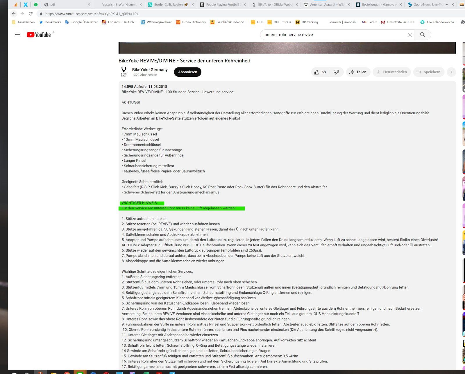

ok das Video mit dem Full-Service sieht nicht soooo kompliziert aus.
aber
@Sackmann
bekomme ich oben durch das Luftventil eine kleine Menge Öl ins innere. So 1-2cl ?
Wenn ich mir das Reset_Demo Video anschaue, sollte ich doch, wenn ich die Stütze absichtlich "belüfte" (also Stützte auf den Kopf drehen und warten) dort dann gefahrlos 1-2cl Öl rein bekommen?
Natürlich ohne Druck im System!
so. ich habe heute einen großen Service an der Revive gemacht und sie läuft wieder perfekt.
Den kleinen Service hab ich schon öfters gemacht aber den großen noch nicht.
Mit Hilfe des Videos auf dem Bikeyoke Youtube Channel geht das absolut ohne Probleme.
Ich habe aber auch nur die Dichtungen gewechselt, wo man ohne weiteres ran kommt (wird ja im Video sogar gesagt das ansich nur eine Dichtung unter "höherem" Verschleiß steht als alle anderen.)
