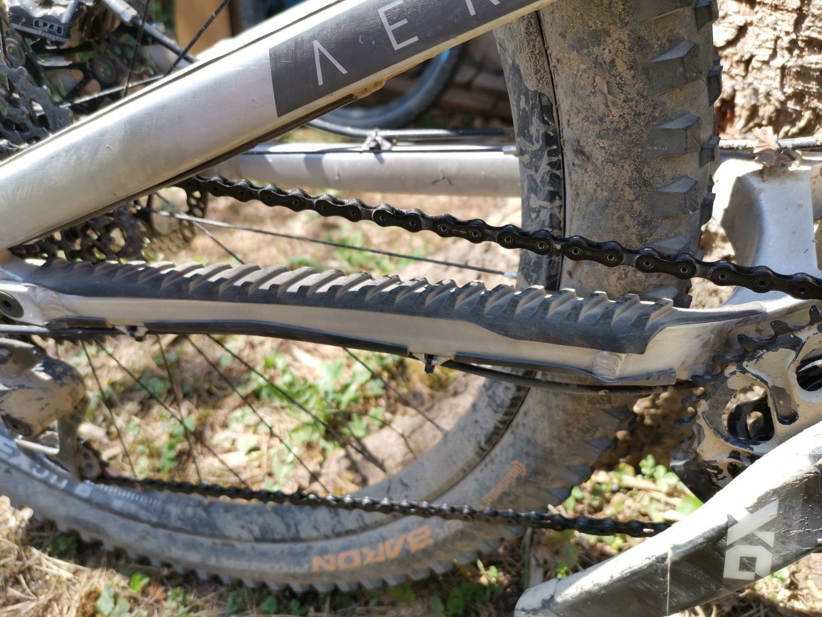

Mit dem Tape kann man sich dann zB auch sowas bauen:
vielen Dank für eure Tips.
das habe ich auch schon mal gebastelt. Aktuell ist der Strebenschutz von Raaw verbaut. Eigentlich für die Madonna gedacht, aber passt auch perfekt bei unseren Vögeln.

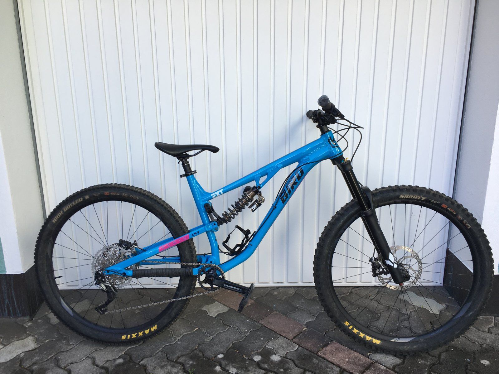

@schnubbi88 cooles Bike! :daumen: Neu, oder begleitet es dich schon eine Weile?
Gibt was neues von Bird in den Bike-Medien. Ist zwar nicht das Aeris, aber vielleicht trotzdem für den ein oder anderen interessanten.
Danke! Ich habe es seit knapp zwei Jahren.
