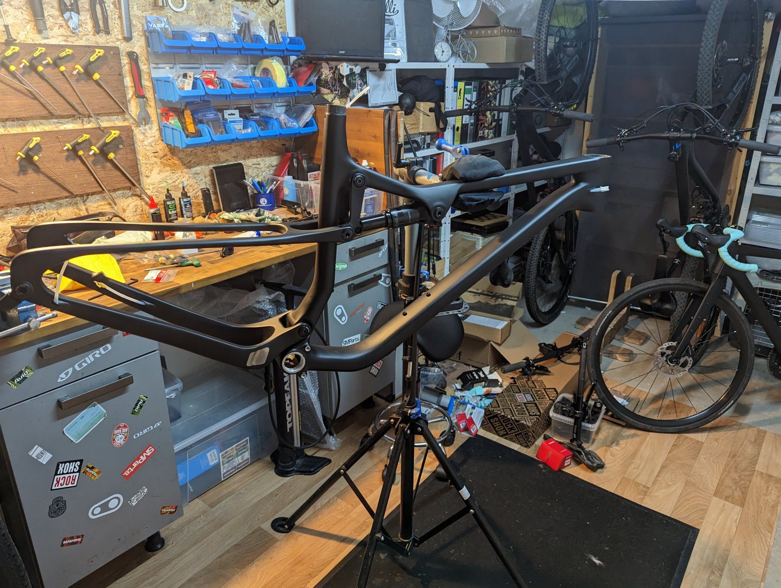

Diese Woche hat mich ein Paket mit zwei weiteren Carbondas erreicht. Die zwei FM936 bekommen Gesellschaft:
CFR696 für Frau ist bereits aufgebaut, nun beginnt ein FM909 Aufbau für mich.
Mein FM909 wiegt in Größe L mit Steckachse und ohne Dämpfer-Dummy laut meiner Waage 1880g.

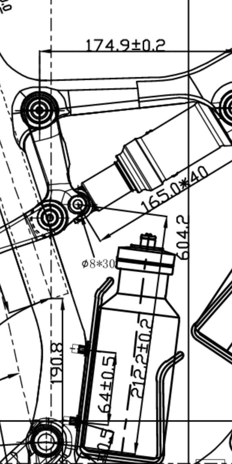

Nun noch eine Frage an z.B. @Donnerbolzen:
Welche Dämpferbuchsen hast du genommen? Ich dachte zuerst, es seien die gleichen wie beim FM936. Aber gemessen müsste es eher was im Bereich ca. 30,4mm sein.
Hallo @Jon_Snow:
Gute Entscheidung mit dem 909😉
Wünsche dir viel Spaß beim Aufbau.
Ich habe eine 8x30mm Buchse montiert.
So sieht es die technische Zeichnung auch vor.
Diese hat bei meinem Rahmen perfekt gepasst.
In deinem Fall würde ich mit Passscheiben arbeiten.
Auf keinen Fall den Umlenkhebel "zusammenziehen".
Gruß
Arno
Danke dir für die schnelle Antwort! 8x30 kommt hin.
Werde dann wohl DT Swiss Buchsen in 29.8mm bestellen und bei Bedarf noch zwei hauchdünne U-Scheiben drunterlegen.

Die hab ich auch bestellt, passen ! Irgendwo stand noch was für die Toleranzbreite , die damit abgedeckt wird. Passcheiben habe ich keine gebraucht 👍
