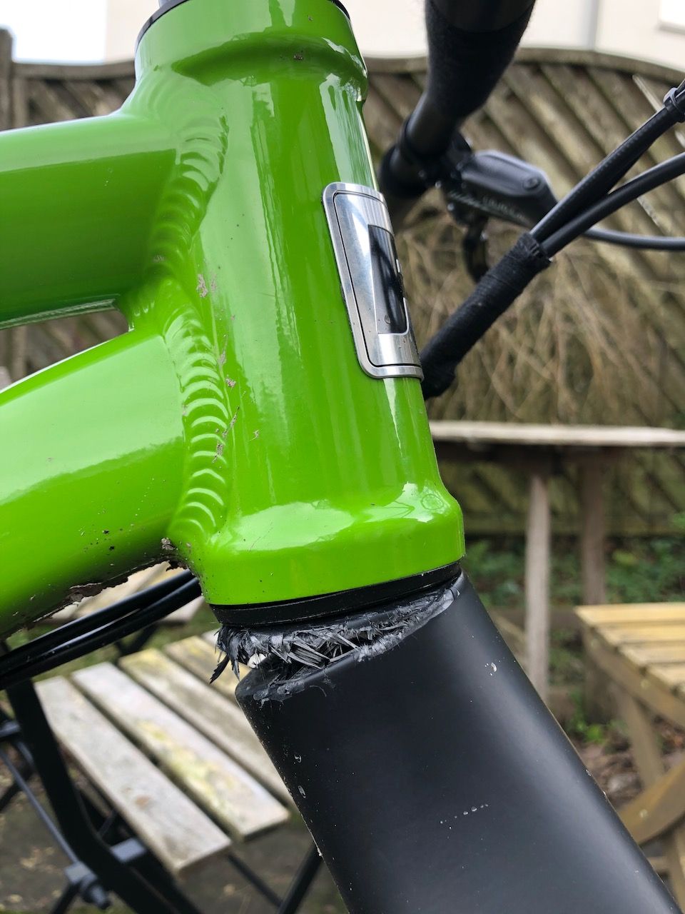

Ich muss meine Meinung bezüglich der ELITA ONE TEAM Carbon-Starrgabel revidieren. Sie ist mir heute auf Asphalt im Wiegetritt gebrochen. Mir ist nix passiert, aber das Teil ist lebensgefährlich!
Das Ding ist von Amazon, hat angeblich irgendwelche EN-Normen eingehalten und sah von Außen gut aus. Ich bin jetzt geheilt von diesem Chinaschrott - eine Nahtoderfahrung reicht mir.

Das ist ne andere Gabel. Natürlich habe ich vorher bei Ali, Amazon und sonstwo im Internet recherchiert. Das Problem ist, wie immer bei dem Chinakram, dass man sich auf nix verlassen kann. Selbst wenn mal eine Gabel im Test gut gewesen ist - die Serienstreuung ist da einfach viel zu groß. Und QS gibt es quasi keine. Wusste ich alles vorher und weil es bislang meistens gut gegangen ist, habe ich es nochmal gewagt.
Keiner weiss ob die EN Zertifikate echt sind, nach welchen wurde getestet? City Bike? Die drucken auch auf alles ein CE Zeichen, da würde ich auf Zertifikate gar nichts geben.
Schade um die Kohle, zum Glück ist dir nichts passiert. :bier:
