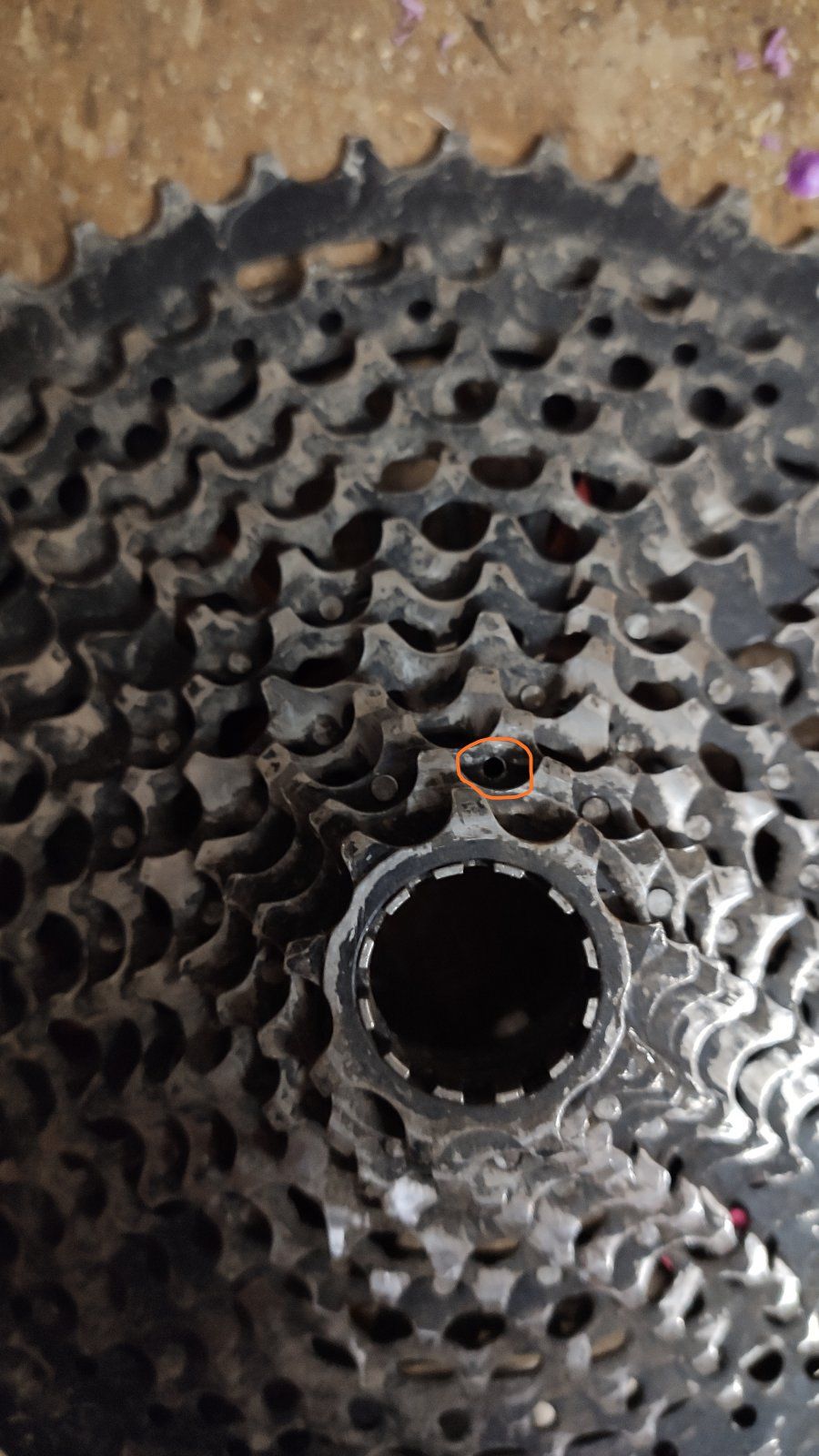

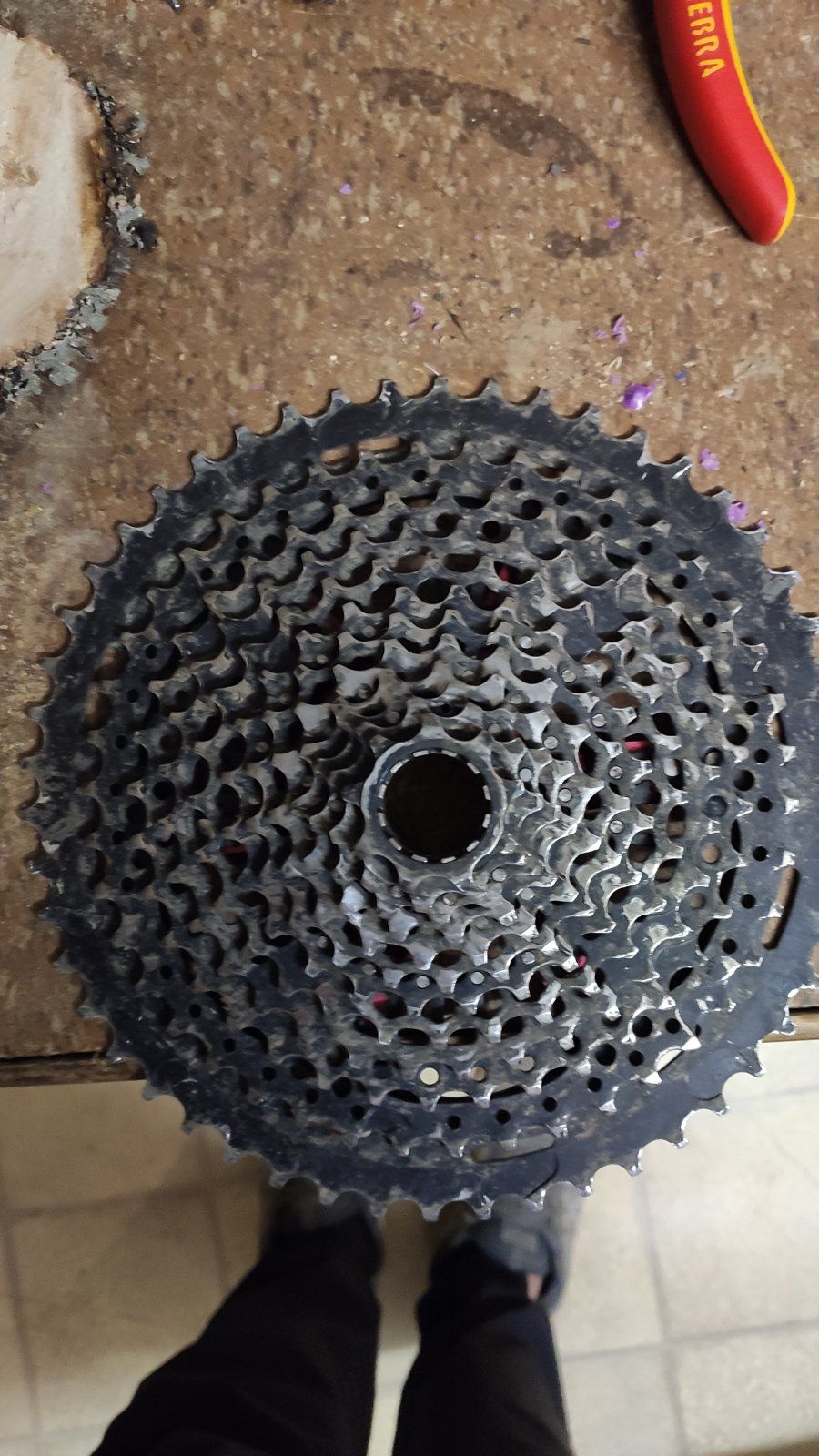

Hier das von mir versprochene Update.
Hab die Niete mit dem Hammer nun ganz freundlich gebeten die Kassette zu verlassen :winken:
Bin da dann doch eher rustikal angesiedelt mit manchen Sachen :D
Hab nochmal nachgedacht, es müssten so ca 1050km damit gefahren sein bislang. Verschleiß sieht meiner Meinung nach noch gut aus.
Hier noch zwei Bilder einmal Nahaufnahme ohne die Niete und einmal in groß die ganze Kassette.

Wieso nimmst du eigentlich keine Lehre an? Wieso nimmst du nicht auch eine Speiche bei deinem Hinterrad dauerhaft raus?

Sie sieht für die wenigen Kilometer meiner Meinung nach ziemlich fertig aus.
Ich verstehe den Gedanken und bin auch für deinen Vorschlag von oben dankbar. Aber die anderen Möglichkeiten mit kleben oder schleifen konnte ich nicht so gut umsetzen.
Ich bin gespannt wie es hält und werde mich nicht beschweren, wenn sie sich jetzt auflösen oder die anderen Nieten abgeschert werden sollten. :bier:
Findest du? Man muss aber auch dazu sagen, dass ich sie eigentlich nur im Winter also schön Schlamm und jetzt seit 1 Monat am hardtail bewege. Im Sommer kam immer die leichte ztto drauf.
Die 1050km sind auch nur ne Schätzung, ich dokumentiere das bislang nicht wie viel km ich mit welchem Rad fahre sondern nur die Gesamtzahl.

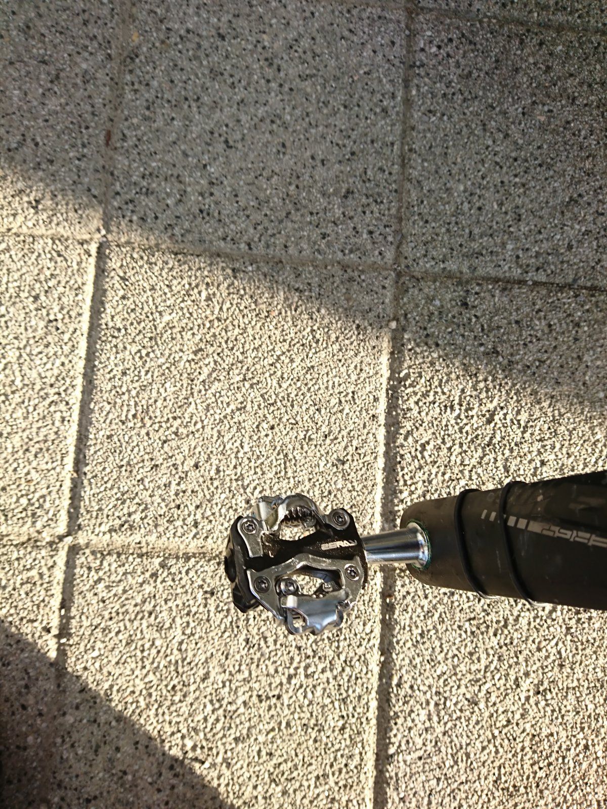

Ich hab heute meine Mountainbike Klickieschuhe fürs Gravel bekommen und dann direkt die Pedale gewechselt und bin mal ne Runde um den Block.
Pedale : Zeray auf Empfehlung von @Colt__Seavers, klickt geschmeidig ein und aus. Auslösehärte einstellen ging super gut.

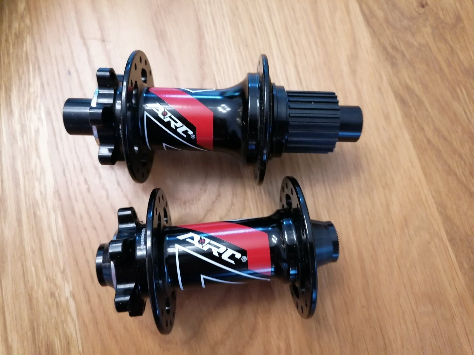

10 Minuten mit dem Nagellackentferner...
Echt einfach gegangen.
Nicht mal Klarlack drüber.
Und die Naben glänzen noch immer.
Täuscht am Bild ein wenig...
