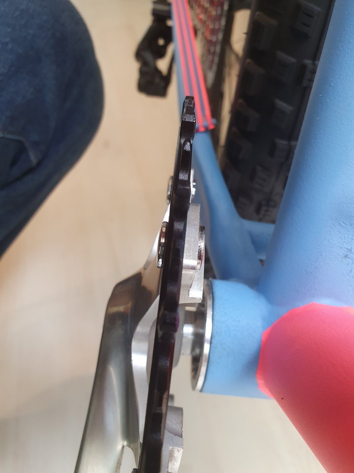

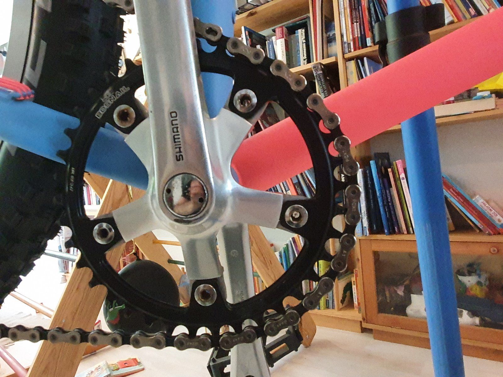

https://a.aliexpress.com/_uyO3vnAlso der Zahnradkranz von Ali und eine Sram PC X1 Kette sind anscheinend nicht kompatibel.
Sollte die Teilung nicht bei allen gleich sein? Was habe ich übersehen?
Guck mal ob die Zähne richtig ausgeführt sind. Bei meinem BD Snail Kettenblatt war das auch falsch, da waren die Zähne nicht schmal-breit sondern links-breit rechts-breit, also bei der Produktion um einen Zahn verrutscht.
Das ist bei mir nicht der Fall. Sieht alles gut aus.
Grob mit dem Messschieber komme ich auf 12,7mm Abstand zwischen den Zähnen. Das scheint auch zu stimmen.
3,8mm breit sind die Zähne, ein Tick breiter als bei meinem anderen kettenblatt, ob es daran liegt?
