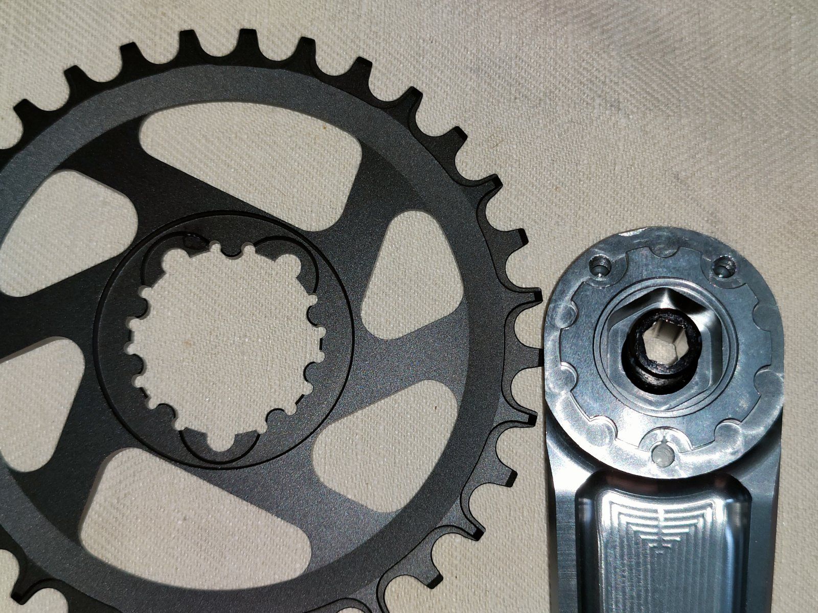

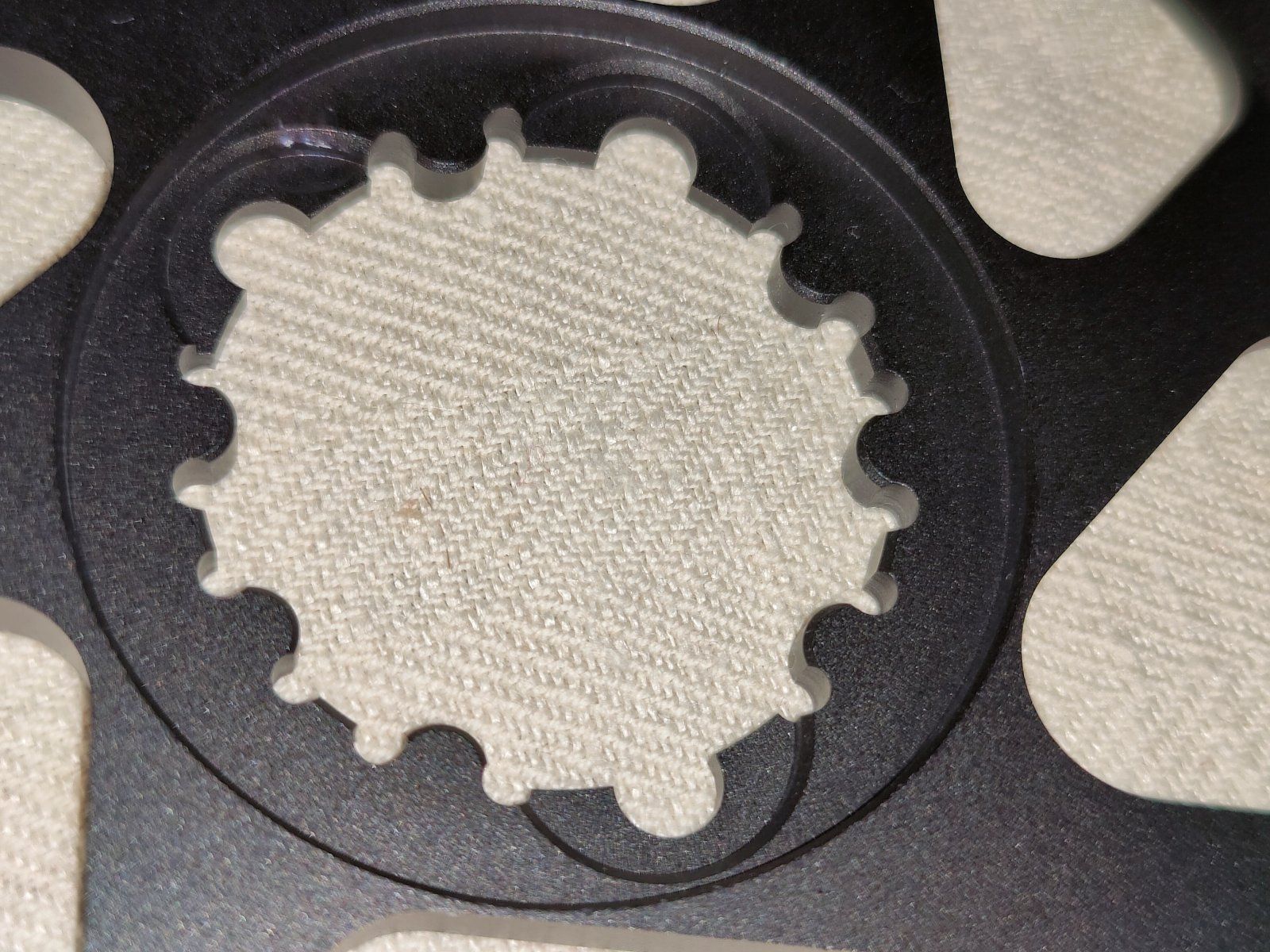

Kurze Rückmeldung zu einem GXP Kettenblatt (SRAM Kopie)
https://a.aliexpress.com/_vOmN5dVerarbeitung und Finish sieht hochwertig aus. Passt jedoch nicht auf die Fovno Kurbel. Sieht jemand warum?
Ich gehe erstmal mit dem Dremel bei und stutze die kleinen eckigen Zähne. Die großen rundlichen scheinen nicht das Thema zu sein. Wobei sie großen rundlichen fast eine Evolvente aufweisen und nicht ein Halbkreis.
Edit:
Wie vermutet waren die kleinen Flächen Höcker das Problem. Dremel hilft.

Wenn ich es richtig verstanden habe, dann meinen die "Asiaten" mit GXP nicht die Art des Lagers sonder die Befestigung von Kettenblatt.
Soll heißen: GXP = SRAM Directmount
Ergo Achse und Lager 24mm Shimano.
Finde das System mit der schraubung der Achse auf beiden Seiten Klasse.ist wie bei den teuren Rotorkurbeln, sodass einzelne arme ersetzbar und Achsen Durchmesser austauschbar sind.man muss nur Glück mit haltbarn schrauben haben bzw eine nachrüsten
