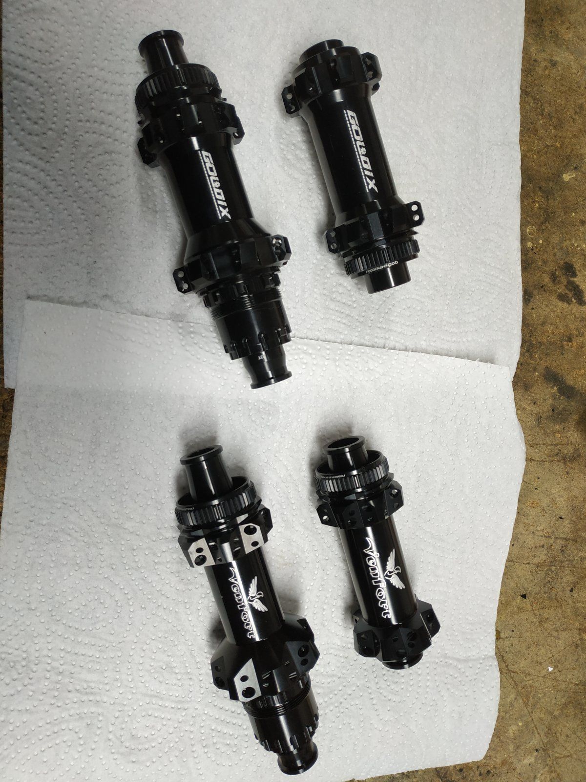

Ich habe letztens zwei LRS aufgebaut.
1x mit Goldix Naben und 1x Venfort Naben.
Beide hatten die gleichen Zahnscheiben!
Qualität würde ich als gleich bezeichnen.
Wahrscheinlich kommen sie aus dem gleichen Werk😉
Die neuen Zahnscheiben sind aus einem anderen Material.

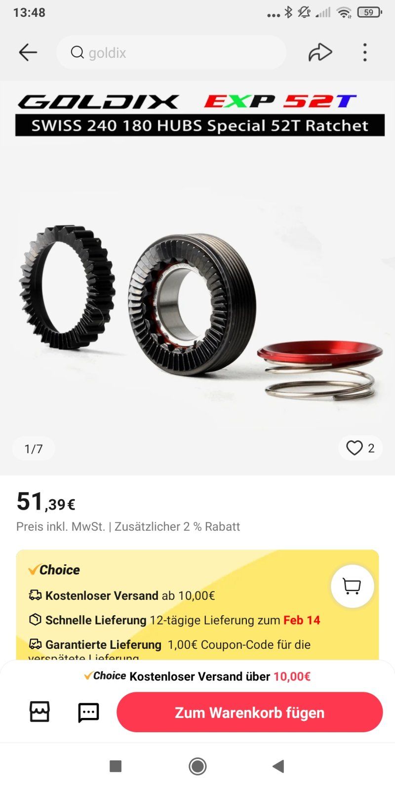

Die 52T oder mehr Ratchet gibt es scheinbar nur zum Nachrüsten, nicht aber direkt Naben mit den Scheiben, schade eigentlich, 50 Euro ist schon Geld, für ein paar Grad effektiveren Antritt...
Der günstigste Anbieter hat sie für 38,00 Euro.

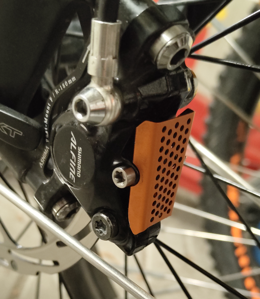

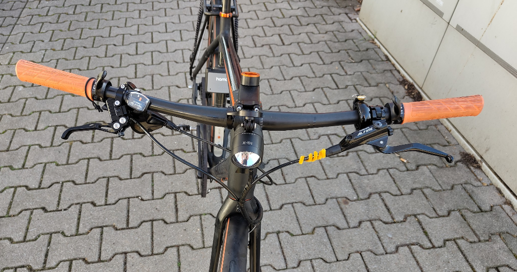

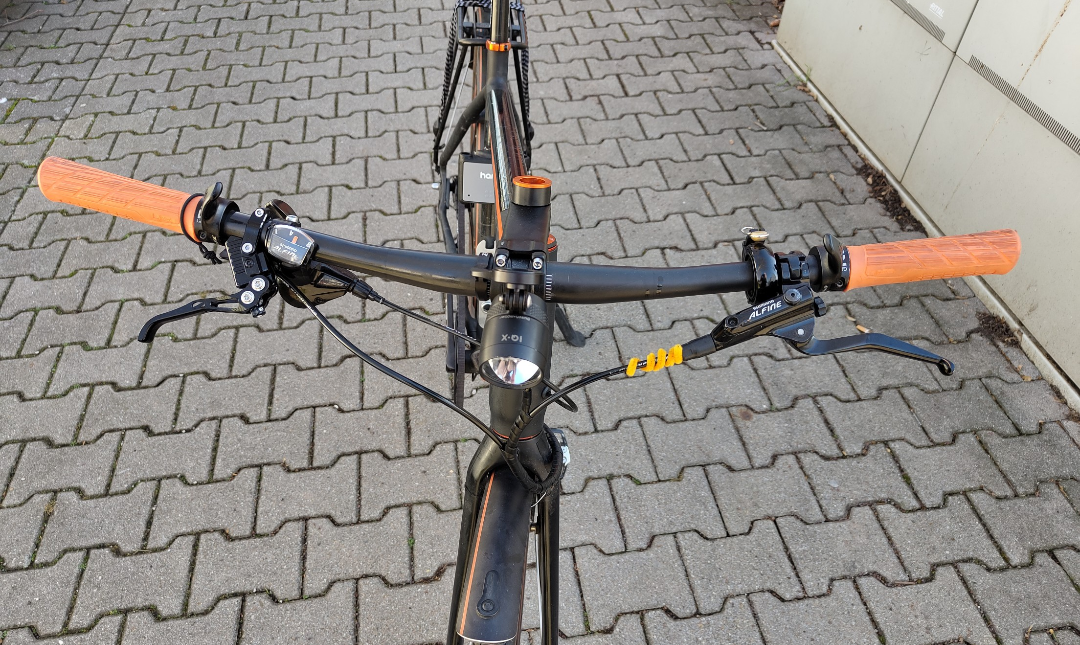

Die Bremssättel habe ich nicht verbaut, wegen dem Farbkonzept. Ich fahre in den Alfine Sätteln farbige Hitzebleche und die sind für den 4 Kolben Sattel nicht breit genug.
Fotos sind mit Weitester und naheester Griffweite.
Und ein Bild vom Blech.

Also kaufe ich mir das Tool und das Umrüstkit und habe alles, was ich brauche für 52T
Nicht günstig, aber geil

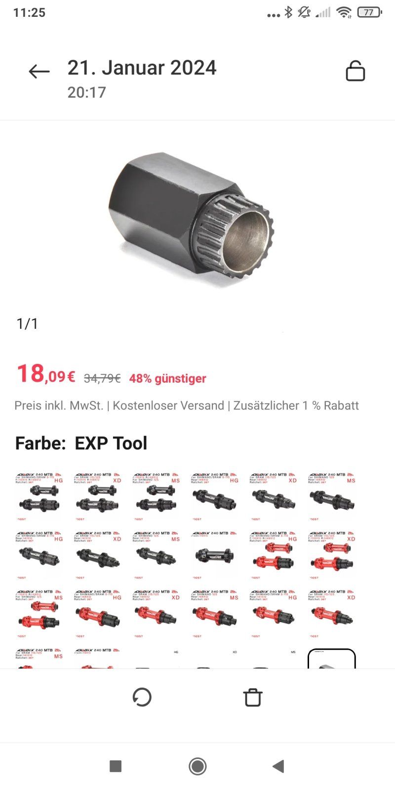

Braucht man bei den China Naben das Werkzeug für das Upgrade auf feinere Ratchet Scheiben? Ich denke, @Donnerbolzen meinte, dass man es für den Wechsel des Lagers braucht. Wenn schon das Ratchetsystem verbaut ist müsste man doch einfach den Freilaufkörper abziehen. Was anderes natürlich, wenn Sperrklinken drin sind. Vielleich denke ich aber auch falsch.

Die Bremssättel habe ich nicht verbaut, wegen dem Farbkonzept. Ich fahre in den Alfine Sätteln farbige Hitzebleche und sind für den 4 Kolben Sattel nicht breit genug.
Täuscht das, oder sind die Hebel selbst bei naher Einstellung recht weit weg?

Das verlinkte Werkzeug passt nur bei dem
EXP System.
Die Innere Zahnscheibe ist gleichzeitig die Aufnahme für das Lager.
Also benötigt man dieses beim austauschen des Lagers sowie beim Upgrade.
Für das ältere Zahnscheiben System mit den zwei federbelasteten Zahnscheiben braucht man nachfolgendes Werkzeug.
Der abgebildete Gewindering fixiert das Lager im Nabengehäuse.
https://a.aliexpress.com/_Ez9WEyD
EXP System.
Merci für die super Antwort. Da ich zweimal Dtswiss 240 EXP und einmal Goldix 310 habe weiß ich jetzt, was ich brauche, sollte ich wechseln wollen 💪🏼
