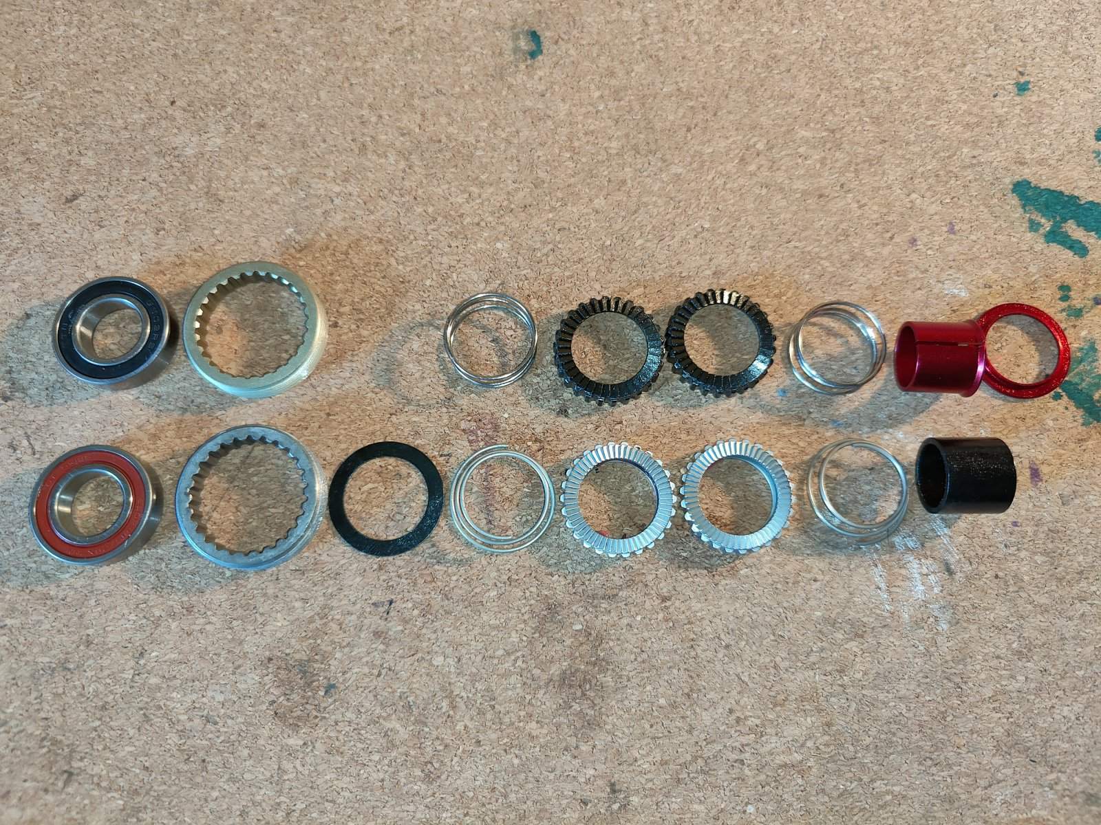

Ich suchte damals Ratchet Naben mit 28L und 6-Loch Aufnahme und wurde bei den Goldix GTR fündig. Das weitere Plus ist, dass das alte Ratchet von DT verbaut wurde. Das macht ein Upgrade der Zahnscheiben sehr einfach.
Da es hier im Thread immer wieder Probleme mit den Aluratchets gab, welche schnell runde Zähne bekommen, hab ich mich entschieden gleich die originalen DT Zahnscheiben zu verbauen.
Dabei ist mir aufgefallen, dass die Ringnut bei Goldix aus Aluminium ist. Das war mir zu riskant und somit hab ich mich entschlossen die gesamten Internals samt dem Lager unter der Ringnut auf DT umzustellen. Letzteres empfehle ich jedem der eine China DT Nabe kauft. Denn das Lager lässt sich nur bei demontierter Ringnut tauschen. Und die will niemand rausschrauben, nachdem diese durchs Fahren wie festgeschweißt ist. Nicht billig, aber sinnvoll.
Oben Goldix unten DT

Ich habe Goldix Naben mit Gewindering aus Stahl.
Bei meinem Freund Michael mussten wir bei einer ELITE Nabe (genau Bezeichnung habe ich nicht mehr im Kopf) den Gewindering aus Aluminium wechseln.
War aber auch kein Problem.
Bei den China Naben habe ich noch keine Zahnscheiben aus Aluminium gesehen.
Solche würde ich auch nicht von DT Swiss kaufen 😉
Mittlerweile scheint das Problem mit dem durchrutschen der Zahnscheiben behoben zu sein.

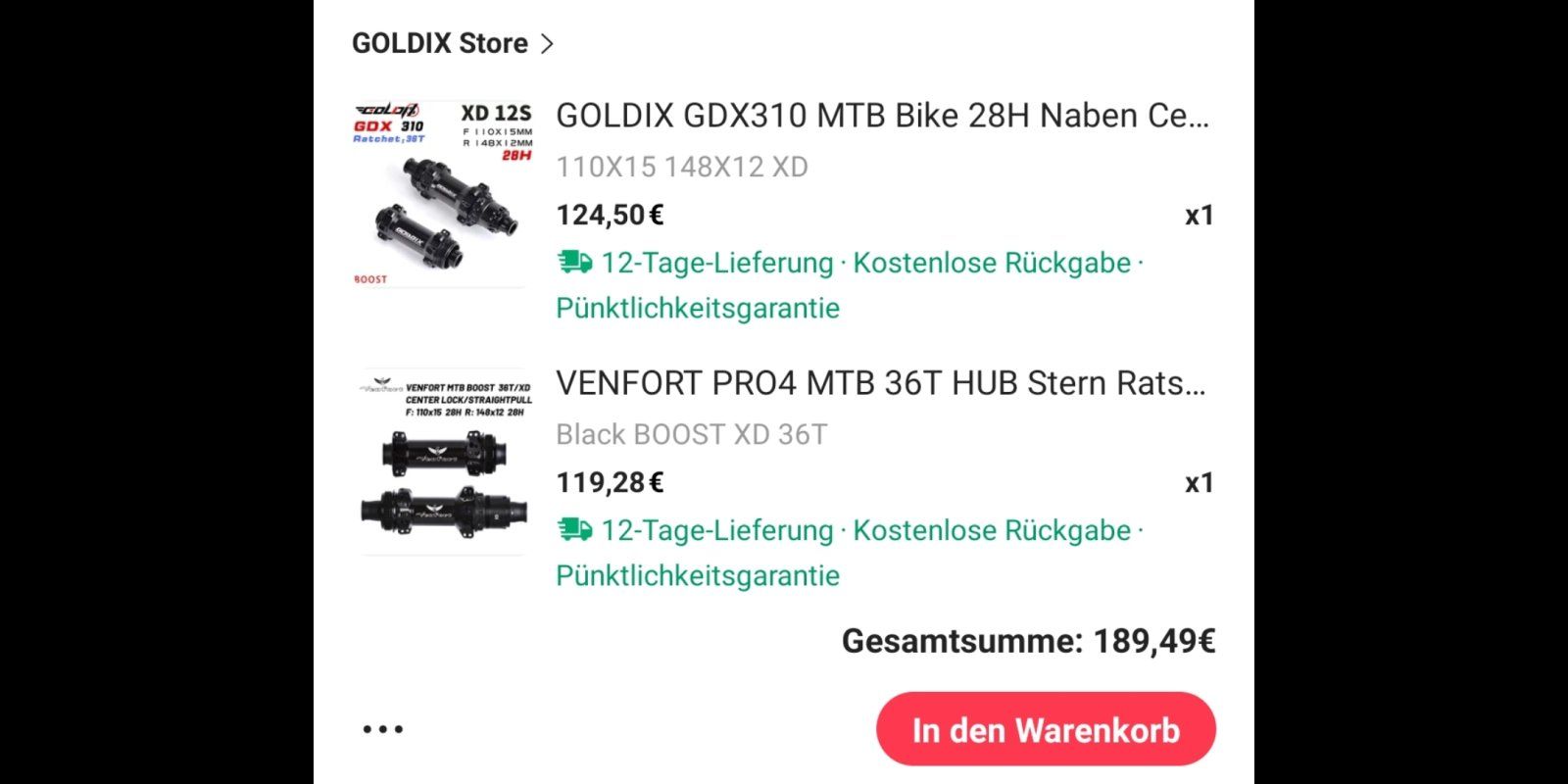

95, Mist, hab gestern für 128 bestellt, hätte ich dich mal nach deiner Bezugsquelle gefragt 🙂
"Mein Preis" kommt daher, dass ich immer zwei Sätze bestelle und dadurch die Preisanpassung (Steuern und Zoll werden abgezogen) greift, da das Paket über den deutschen Zoll "läuft".
Wie meinst du das?
Steuern werden abgezogen, weil du über 150 bist, und das Paket rutscht dann beim deutschen Zoll durch , sodass gar keine Steuern und Zoll fällig werden?

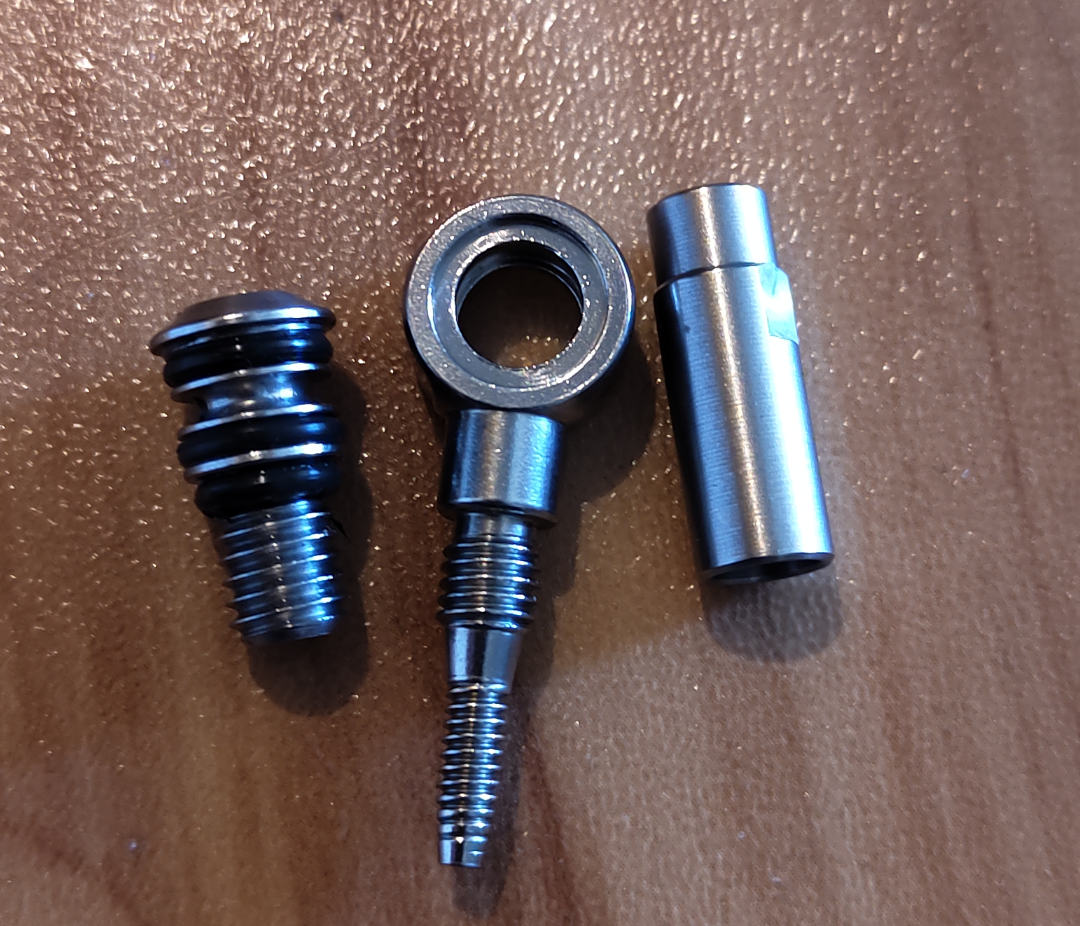

Was für Banjos verwendest du denn am Griff?

Das Fitting/Banjo ist von Lewis. Vorteil, keine quetscholive mehr nötig und mehrfach verwendbar.
Die schraube ist die originale von der Onirii, die passt da nicht. Bauart ist vollkommen anders.
