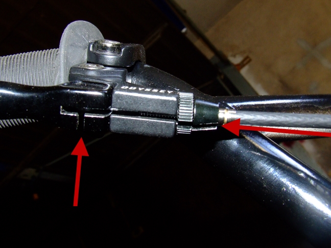

Womit ihr bei der Montage anfangt, bleibt euch überlassen. Ich beginne beim Bremshebel, den ich auf den Lenker schraube (Pfeil).
Zieht die Schraube noch nicht ganz fest, handfest reicht erstmal aus, der Rest kommt dann später. Je nach Hebel müsst ihr zur Montage evtl. den Griff abziehen.

Dazu fädelt ihr es zuerst am Hebel mit dem Kugelkopf voran durch die Öffnungen am Hebel und verlegt es durch die Führungen am Rahmen (falls vorhanden) und durch die Schnellschraube. Einige Rahmen, wie z.B. Eastern, haben keine Stellschrauben, macht aber nichts.

Richtet nun auch den Bremshebel aus und schraubt diesen gut fest. Achtet darauf, dass ihr ihn VORSICHTIG anzieht, wenn er sich in der Lenkerbiegung befindet, sonst reißt er sehr schnell.
