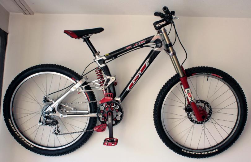

Hi alle,
mal wieder was gebastelt und zusammengesteckt, was eigentlich nicht zusammengehört, aber irgendwie .....
... schaut ganz gut aus.
bis dann ....
Stefan
saustark!!!
die gabel passt optisch gut rein, sieht aus wie ne geile marathonwaffe. aber denke mal vorne zu wenig federweg. was hat der rahmen eigentlich an federweg?
könnte man damit mal überspitzt gesagt mit ne 120er gabel auch normal cc fahren oder ist das ding von der geo her eher berglastig...also bergab...
die felgen sind cool, von wem sind die...hed?

Hi alle,
die Tage sind kurz, die Nächte lang, dunkel und bitterkalt, was liegt da näher, sein Hirn etwas zu beanspruchen und etwas zu tüfteln :p. Und siehe da es geht, ein STS Lobo DH mit Umwerfer vorne :D.
... zu sehen sind die drei Stellungen des Umwerfers. Er zieht einwandfrei, schleift nicht und das Lobo federt wunderbar ein und aus.
bis dann ....
Stefan

Hi Stefan,
wie hast Du denn das mit dem Zuggegenhalter geloest?
Ansonsten sieht es gut und funktionell aus. Ohne Bikepark in der Naehe muss das Lobo halt auch mal den Berg hoch geradelt werden. Das ist mit einem einzigen Kettenblatt ziemlich sch***.
Hi,
bei mir gibts keinen Bikepark. Und ich fahre die Berge immer mit eigener Kraft hoch ;). Man sieht auf dem Foto einen Steg mit einer Schraube drauf, daran seitlich der Zuganschlag. Das ganze ist mit dem Umwerfer mit 3er und 4er Schraube verschraubt. Hält super, und funzt problemlos. Jetzt kann ich das Bike auch so nutzen. An meinem Yeti Lawwill 6 ist auch ein Umwerfer dran und es ist ein Downhillbrecher .....
