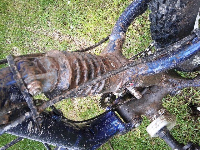

Ich war sogar am "siffigen Freitag" noch unterwegs, aber es war noch ziemlich rutschig im Wald. Aber ich habe entdeckt, dass "mein Berg" auch einen Gipfel hat, den ich in 10 Jahren immer nur umrundet habe und nie gesehen habe...so kanns gehen, wenn man immer nur dieselbe Strecke fährt und keine 20 Meter links oder rechts schaut....
...und dann kam putzen...

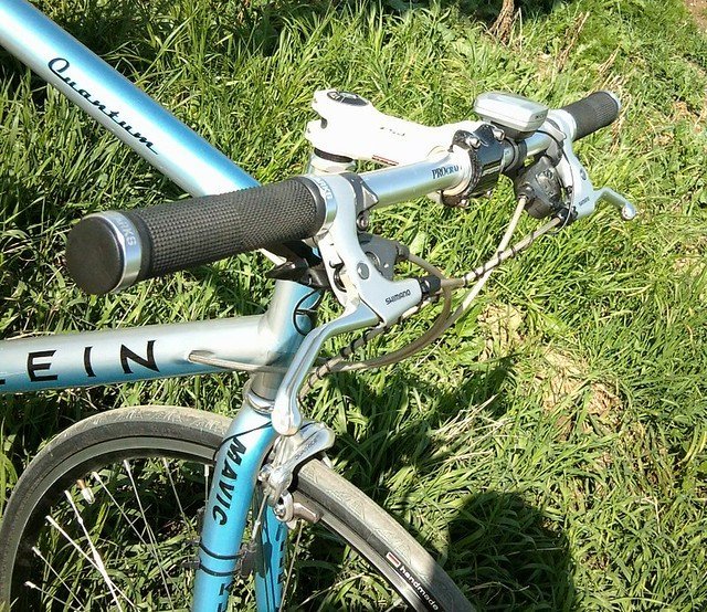

Samstag war dann der Sommer endlich da und mein "Neuaufbau" durfte erstmal raus...das macht Laune. Sieht aus wie ein "normales" Fahrrad, geht aber ab wie die Wutz.
Über die Kombination XTR-Shifter mit DuraAce und Ultegra bin ich aber begeistert. Keine Anzeichen davon, dass diese Kombination nicht funktionieren soll. Auch am Umwerfer rastet alles super ein.... Eventuell mach ich mir über die Bremsgriffe und die Kurbel nochmal Gedanken, dann sollten unter 8 kg möglich sein. Die Laufräder sind auch nicht sonderlich leicht, aber mit DuraAce Naben eingespeicht. Das läuft endlos gut...
Jetzt fehlt noch ein 31er Lenker, damit der Vorbau auch richtig passt. Ein weißer FSA passend zum Vorbau ist schon unterwegs ;)

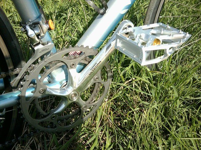

Die Pedale sind spaßig. Obwohl sie aussehen wie fette Klumpen ist das Paar mit 325 Gramm leichter als die Ultegra SPDs, die vorher dran waren...
Jetzt suche ich immer noch die Ganganzeigen für die 952er XTRs. Ich hab hier zwar ein größeres Paket Ganganzeigen geschenkt bekommen:daumen:, leider passt keine Version an meine Shifter:eek:

Spaß beiseite: Ich find es deutlich bequemer als mit Rennlenker, vor allem das Schalten mit den Rapidfires ist mir im Vergleich zum Renn-STI schon in Fleisch und Blut übergegangen und mit den normalen MTB-Bremshebeln komm ich auch viel dosierter zurecht als mit den Rennbremsen. Ist vermutlich Gewöhnungssache und wer bremst, verliert sowieso, aber aus einem Rad, was fast ausrangiert worden wäre, ist so für mich ein super Spaßmobil entstanden:daumen:

Da muss ich sagen, meine gefallen mir sogar bisschen besser, auch wenn sie schwerer sind. Sind die hier (siehe unten)...hat einer mal über mehrere Tage in ebay alle möglichen Farben verkauft...im 11. Versuch oder so hab ich sie für mein Limit bekommen. Am Ende war ich froh, dass ich nicht die goldenen oder roten gewonnen habe, da hatte ich nämlich auch immer mal mitgeboten. Damals wusste ich noch gar nicht, für was ich die mal brauchen könnte... (gibts natürlich auch bei vielen andern Shops, um hier nicht Werbung zu machen...) Aber bevor ich 50 gr. an den Pedalen spare, wäre die Bremsen- und Kurbelaktion das nächste. Bei den Bremsen ist das dumme, dass es fast nur diese ganzen kultigen Teile für Cantis gibt. Alles teuer...Paul, Grafton und wie sie alle heißen....
Passt denn eine MTB-Kurbel an ein Rennrad? Da stimmt aber die Kettenlinie nicht mehr vermute ich...das würde dann wirklich das Ende der Schaltfunktionalität sein
http://www.nano-bike-parts.de/KCNC-MTB-Plattformpedal
EDIT: Je länger ich mir die bunten Wellgos anschaue, umso besser gefallen sie mir - nicht ganz so "klumpig" wie die KCNC
Ich denke mal, daß eine MTB-Kurbel an ein Rennrad passt. Mein altes Kuwa ist ja ein RR-Rahmen und ursprünglich waren da Deore DX-Kurbeln dran. Später dann CQP-Titan und heute PCP (oder wie hießen die noch?) - alles MTB-Kurbeln. Gehäusebreite ist 68mm, Kettenlinie warscheinlich 45 oder 47,5mm. Die heutigen MTB-Kurbeln mit ihren 50mm Kettenlinie sind natürlich nicht so doll.
Ist auch mein erstes Bike, 89 gekauft. Schau mal die Pedale an: 215g, ca.35€ aber nur für kleine Füße.

Ich würde die Pedale die da jetzt drauf sind auf jeden fall lassen, die passen doch wie die Faust aufs Auge! Durch die Abschrägung schimmern die wie der Rahmen (zumindest auf den Fotos).

Einzig die Schlussfolgerung, dass der Vorbau "mehr nervt", sagt mir, dass Dir die Pedale gut gefallen:daumen:. Die bleiben auch erstmal;)
