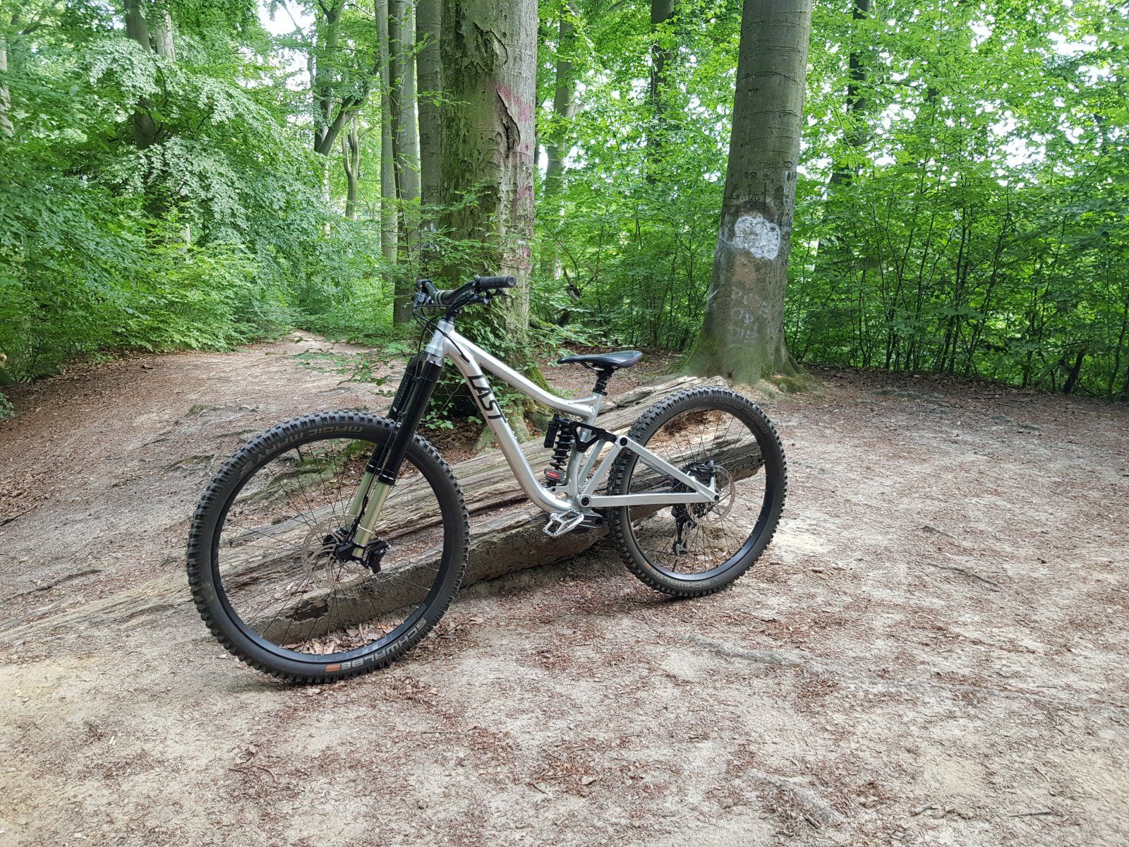

Hier übrigens mal mit Coil und von mir angepasstem Super Deluxe. Hat den längeren AGB (weniger Progression) bekommen und das Basevalve ist in der Druckstufe stark reduziert. Durch den hohen Druck im AGB wird die nötige "Vorspannung" erzeugt, um die flachere Federkennlinie der auf 320 lbs eingestellten Feder mit vernünftigen Sag fahren zu können. Ohne die Vorspannung oder mit wenig Vorspannung wäre mindestens eine 350er Feder notwenig, aber da ist die Federkennlinie zu steil und durch die hohe Progression im Hebelverhältniss kommt ich so nur schlecht in den Federweg und hab mehr so ein holziges Trailbike-Fealing anstelle eines Staubsauger-Enduros.
Ich werde mein Glen V1 weiterhin als Mullet fahren. Einfach weil ich mich damit insgesamt wohl fühle. Habe da kein Verlangen auf Full 29" zu wechseln.
Bin aber seit Gestern wieder zurück zum Coil Dämpfer.
Der SuperDelux Ultimate Air war auch sehr gut, er konnte mir aber nicht das Coil Feeling vermitteln.
Ride on 🤘
