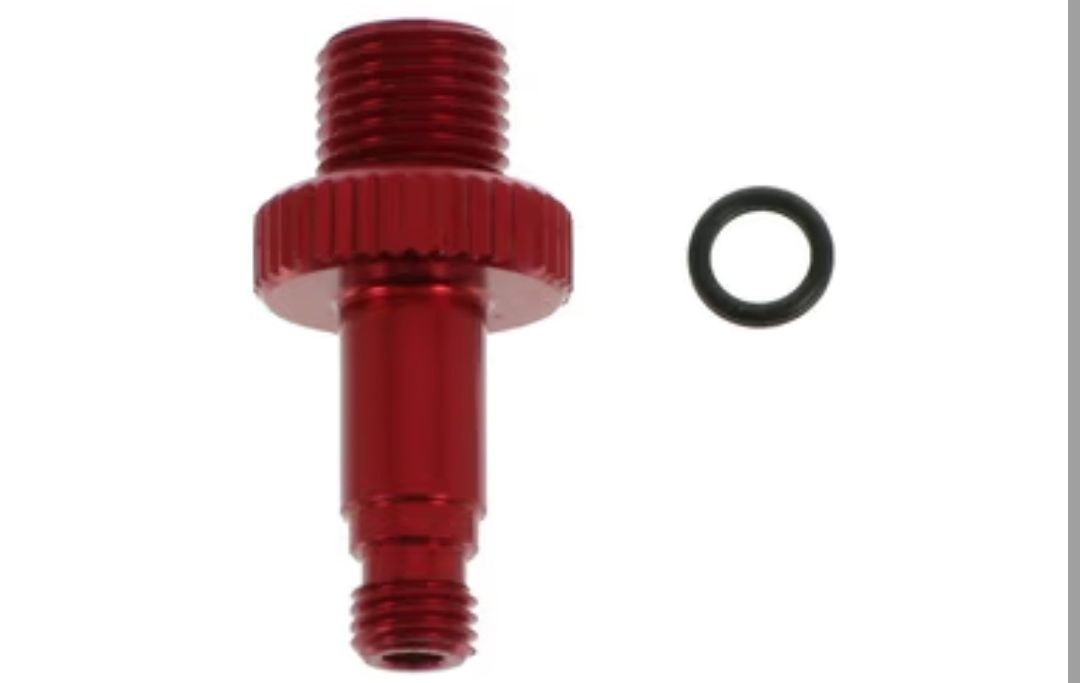

Die Frage kam bei mir auf, als ich die Tage etwas zum Thema Dämpfer Federn auf der Seite von SAR recherchiert hatte. Da heißt es zum Thema Druck im Piggy:
One thing to note is that Rock Shox Super Deluxe usually are not at the 250psi in the IFP chamber that they need to be as the dampers come finger tightened from the factory and usually lose pressure between the factory and being mounted on the bike. It is something you should get checked. You can take it to a shop or do it yourself but you need a valve core remover. Usually, the core comes out because the machine that assembled the damper doesn’t do it up properly which is why it loses air pressure anyway.
Hatte das bisher nicht auf dem Schirm und auch nie überprüft.
Nun aber nach lesen der o.g. Zeilen, doch mal den passenden Pumpen Adapter gekauft um das mal bei meinem SDL Ultimate Coil zu checken.
In meinem Fall einfach zu machen, da beim SDL Luft als Medium genutzt wird. Gibt ja auch die Möglichkeit das mit Stickstoff zu machen, was wohl bei einigen Herstellern der Fall ist.

Das Ventil sitzt bei RockShox auf der Unterseite des Ausgleichsbehälters.
Laut Manual sollen es bei meinem Dämpfer 200 PSI sein. Da der Adapter für die Dämpfer Pumpe noch nicht angekommen ist, kann ich da noch nichts zu sagen. Liefere ich aber gerne noch nach.

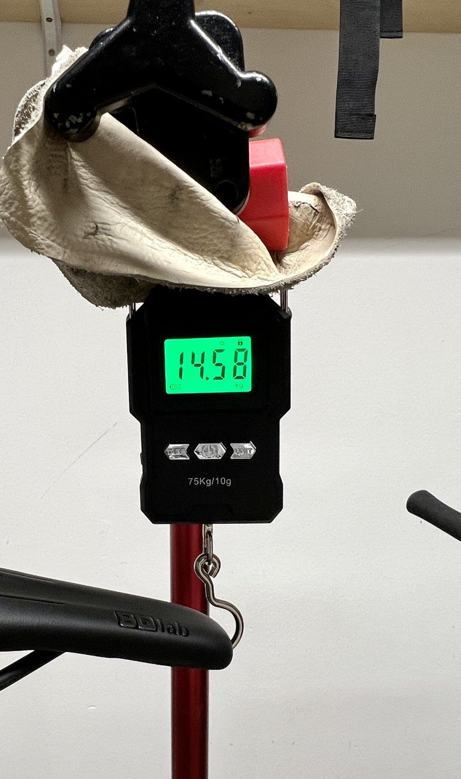

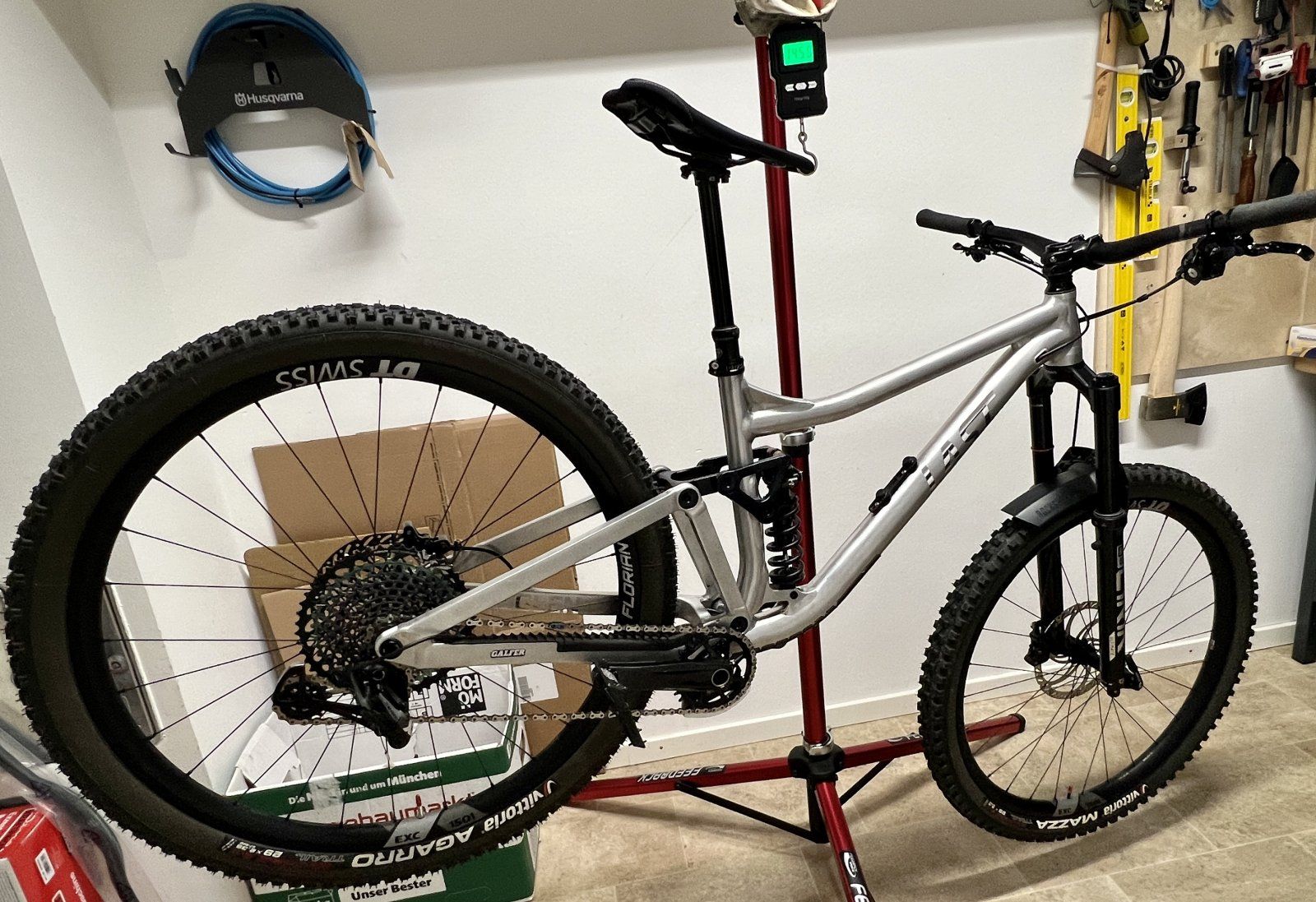

Also, meines ist zwar nur ein 175er V2, aber das Gewicht kann ich mir auch nicht erklären. Hab meines mit zwei Waagen (Kofferwaage und Personenwaagen-Differenz) verprobt und lande fahrfertig mit Pedalen und Coil (CC DB IL) bei 14,58kg - LRS ist recht leicht, das macht sicher was aus, Reifen sind sicher nicht die schwersten (knapp 2kg der Satz).

Pumpenadapter? Passt da die Dämpferpumpe nicht an den Piggy des Super Deluxe Coil? An einem FOX X2 hatte ich mal geprüft, da passte ne normale Dämpferpumpe and den Piggy.
