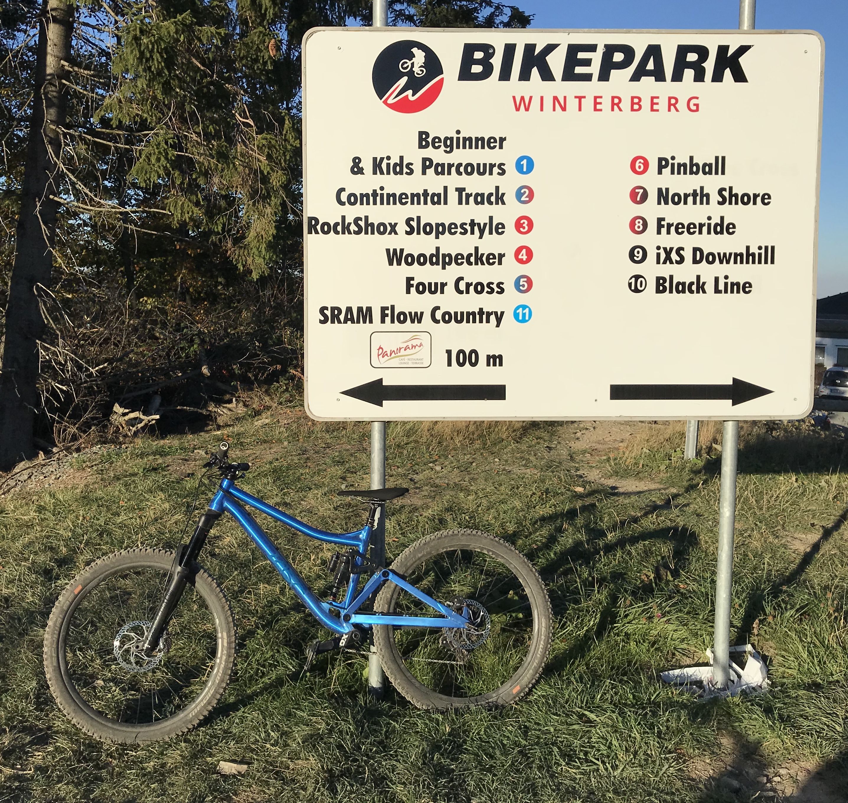

Da isset nun :)
Nach der ersten Probefahrt auf Größe M Mitte August, einer zweiten Probefahrt auf Größe L Anfang September, dem Verkaufen des alten Bikes, dem YT Jeffsy 27.5-Angebot zum Schleuderpreis widerstehen, dem Ordern des Neuen (in Größe M) und dem Anbau der noch fehlenden Teile ist mein Clay nun in meiner Obhut und wir haben schon die eine oder andere spaßige Runde zusammen gedreht :i2:
Ist ein Clay Ride 2019 geworden mit ein paar Änderungen: E1700 anstatt M1900 Laufräder, Kore OCD anstatt Torsion Lenker, ohne Bremsen (Shimano XT in Eigenregie dran gebaut, vier Kolben vorne, zwei hinten), und ohne Sattel (Ergon SMC-4 Comp gekauft). Ach und vorne Magic Mary anstatt Nobby Nic.
Da krisse datt Grinsen nich mehr aussm Gesicht :love:

Ach ja, das blau sieht schon gut aus. Minimal bereue ich das ja, es nicht genommen zu haben :D
