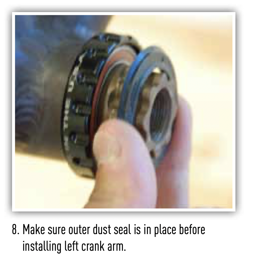

Es gibt bei Wheels MFG auch ein "Dust Shield". Aus der Anleitung:Anhang anzeigen 1907808
Reset treibt den Aufwand mit der Extradichtung nur, weil die ungedichtete offene Käfiglager verwenden.
Industrielager haben eine eigene Dichtung. Wenn's kein Schrott ist, sollte die das Lager selbst ausreichend schützen. Bei einer zusätzlich vor ein Industrielager gesetzten Staubschutz-Dichtung geht's dann nur noch darum, nicht allzuviel Wasser und Dreck zwischen Kurbelwelle und Lagerinnenring zu bekommen.

Danke, von den Bildern aus sah das erst nur aus wie ein normal gedichtetes Industrielager. So ergibt's dann doch mehr Sinn.Es gibt bei Wheels MFG auch ein "Dust Shield". Aus der Anleitung:Anhang anzeigen 1907808
