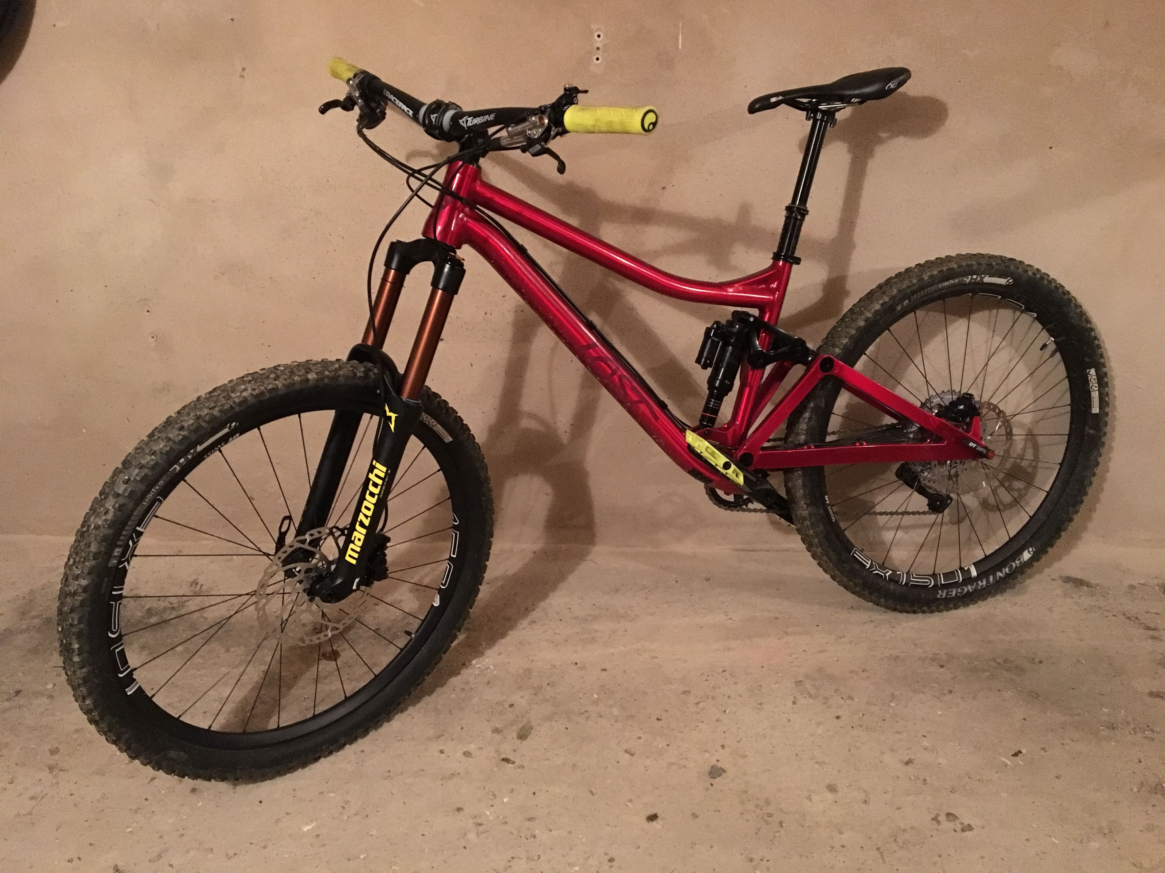

Erste Probefahrt heute!
Ein richtig gutes Rad!
:love:
