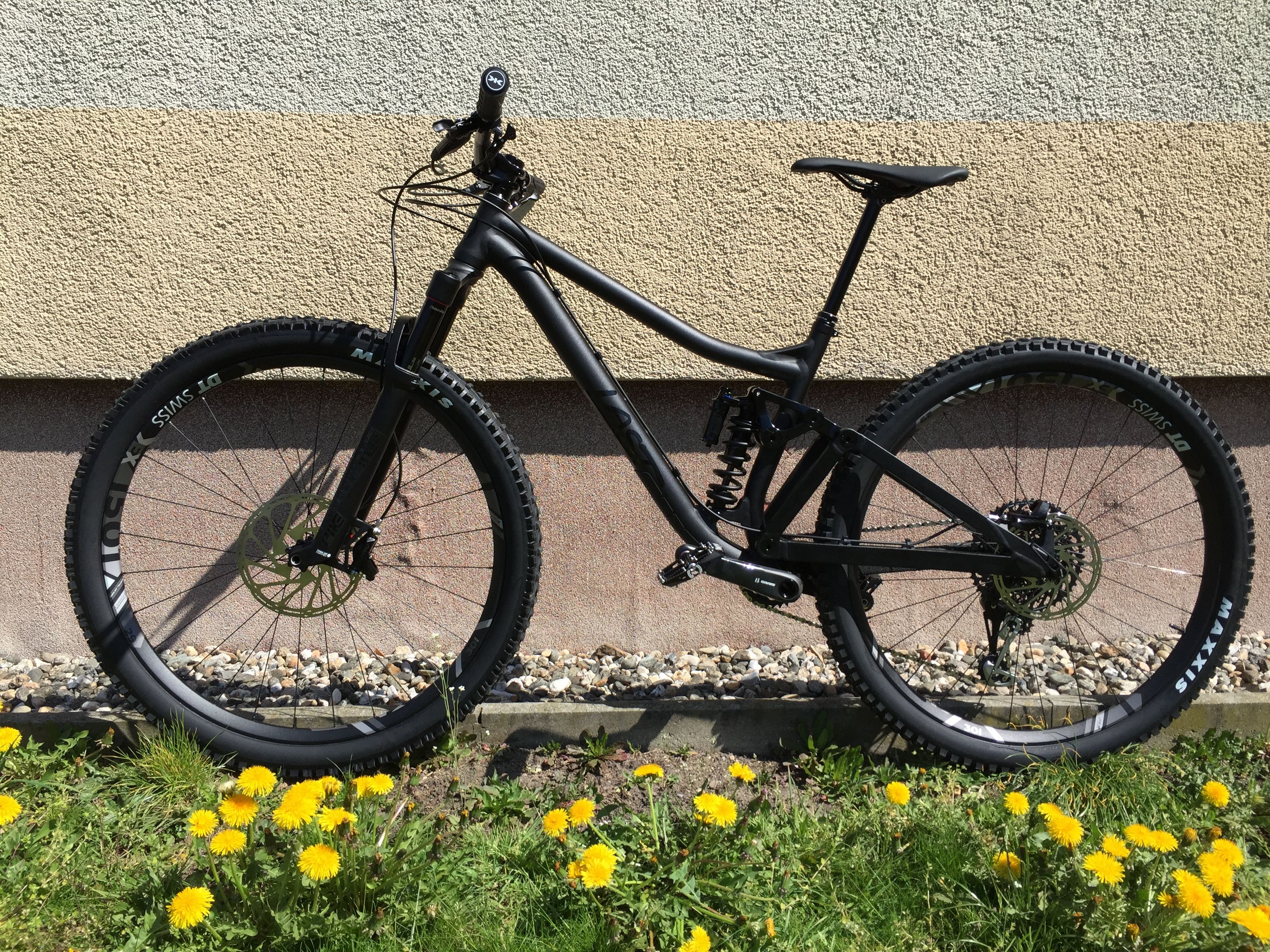

Hallo, ich bin der Neue und ich glaube, ich bin richtig hier!
Nachdem ich jahrelang stiller Leser des Forums war, ist jetzt der Zeitpunkt gekommen, aktiv zu werden...
Warum ich das gerade hier mache?
Im Titel des Threads stehen die Wörter Last und Glen.
Ich habe gestern ein Paket aus Dortmund bekommen und beim auspacken festgestellt, das drin ist, was drin sein soll-ein chices schwarzes Last Glen...
Ich verspreche, es zu hegen und zu pflegen.
Ihm im Rahmen meiner Möglichkeiten den Auslauf zu bieten, den es braucht und nicht nur vor der Eisdiele damit rumzurollen!
Ein Bild gibt’s natürlich auch, auch wenn alle hier schon ein schwarzes Glen gesehen haben und es eine Standardvariante ist.
Und damit ich mich gleich noch als Noob oute, eine Frage.
Ich fahre zum ersten Mal Coil, habe mir das Manual im Netz besorgt, durchgelesen und gedacht-das versteh ich, das bekomme ich hin.
Heute hab ich festgestellt, das ich falsch lag, denn (erklärt mich für „bekloppt“), ich finde den Anschlagpuffer zum verschieben nicht, damit ich den Sag ablesen kann...
Plan B ist ein Kabelbinder, aber Plan A nach Manual sollte doch auch funktionieren...
Fast vergessen... Wer möchte, kann mich Maik nennen, oder einfach walle

Glückwunsch, schickes Bike. Wenn es mich nicht täuscht, liegt der Puffer unten auf dem Federteller, da wo er normal ist.
Danke, Danke, Danke!!!
Der Puffer war und ist da, wo er sein sollte.
Demnach hab ich ihn sogar gefunden, aber das Problem war das verschieben...
Wenn man aber seine Fingernägel nutzt, kann man den Gummipuffer nicht nur drehen, sondern auch ganz leicht verschieben...

Glückwunsch. Körper und Rahmengrösse wären noch interessant.
Mit einem kleinen Schraubendreher (der am besten auch schon vorne stumpf ist) kann man auch vorsichtig drunter hebeln und dann hoch drücken
