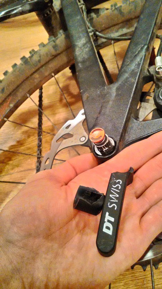

Bei knackenden Steckachsen würde ich mal den Gewindeeinsatz im Hinterbau prüfen. Wenn der locker ist knackst es auch.
das knacken kommt (kam) bei mir von der Schnellspanner Seite, der Gewindeeinsatz im Hinterbau sitzt fest drin.;)
Hast recht! Hab nun was unterlegt! Danke!
Gerne... ist mir sofort aufgefallen bei dem deutlichen Foto.

Syntace Achse ist bestellt, das DT Plastik Teil fliegt jetzt runter. :(

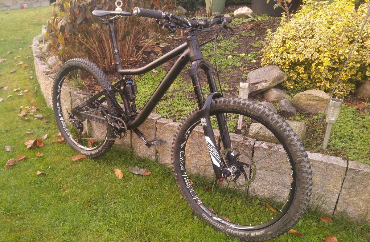

So, bis auf ein paar Kleinigkeiten komplett.
Die TRS+ Kettenführung inkl. Bashguard passt leider nicht :(
Der 170mm AirShaft ist noch unterwegs und den CCDB Coil werde ich bei Gelegenheit mal testen. Aber erst nachdem ich weiß wie der Monarch so funzt.

Jo nicht schlecht !
Kettenstrebenschuz ist nicht so toll. Rest ist klasse :daumen:
