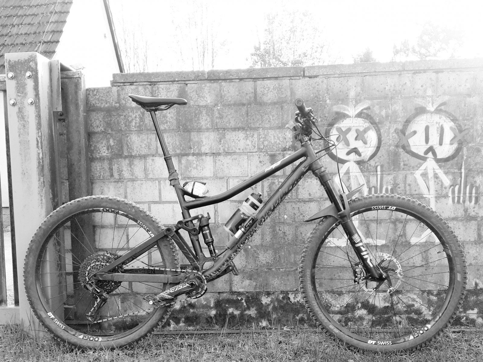

Steile These...ich glaube das neue Design würde in Alu gar nicht funktionieren... und wenn es um den Lenkkopf ein wenig stabiler wird schadet es bestimmt nicht...Ich finde das Glen in XXL da ein wenig labberig...
So ganz zeitgemäß ist der alte Look mittlerweile auch nicht mehr, obwohl es hervorragend funktioniert, oder findet ihr das hier etwa wirklich schön?
MTB verkaufen sich nun mal in erster Linie über die Optik, davor kann auch so ein kleiner Laden wie Last nicht die Augen verschließen.
M.
ganz ehrlich finde ich den XXL Rahmen auch nicht sooo ästhetisch. Das liegt aber an der (nötigen) Verstrebung zwischen Oberrohr und Sattelrohr. Das gefällt mir nie. Genausowenig wie so ein Segel wie bei UNNO oder Ähnlichem
Wird meiner meinung ähnlich wie beim Tyee aussehn werden
Ich hoff auf eine Alu variante.
was genau stand denn in der zeitschrift bzgl. LRS grösse? Kann man sowohl 29er und 27er HR verbauen?
M.
Das Glen in moderaten Größen, sieht sehr Schick aus. Das was da steht ist ein Unfall, das liegt aber nicht am Rahmen, sondern an der Größe des Rahmens im Verhältnis zum Fahrer und dem Zeug das dran ist.
^das
Ich glaub das liegt in dem Fall eher am Foto. In echt sieht das Glen auch in XXL ziemlich schick aus finde ich... Aber über Geschmack lässt sich ja bekanntlich nicht streiten.... ;)
Rein Optisch oder beim Fahren?
