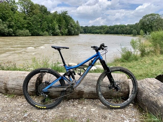

Mein aktueller Trailduro Aufbau vom Coal. Knapp unter 14KG.
Meins ist identisch aufgebaut, nur mit XMC1200.
