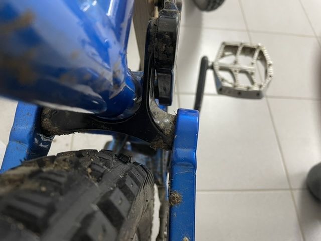

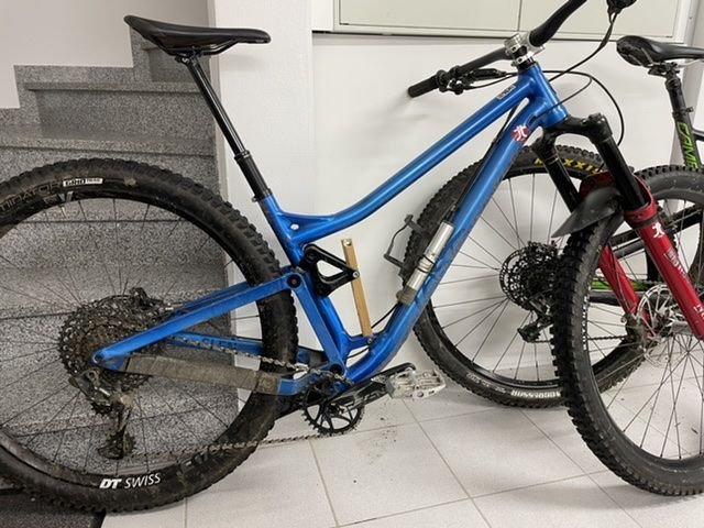

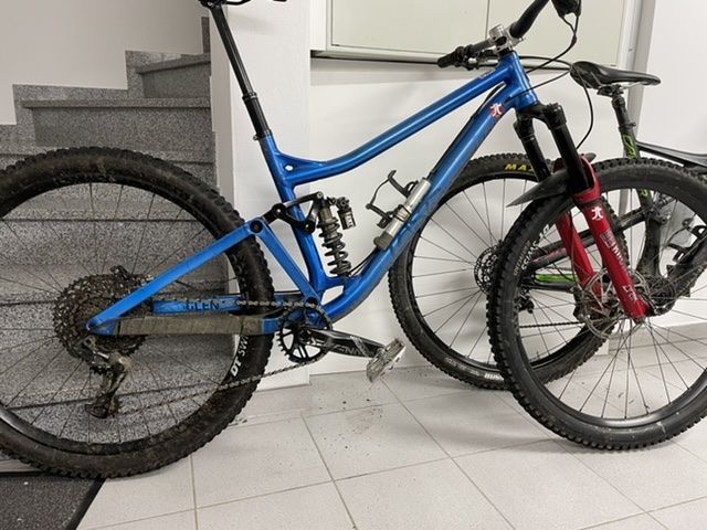

Ist ein 216x63 Dämpfer fahrbar? Ggf. mit Offsetbuchsen oder dem normalen 29er Link mit 27,5er Hinterrad. Hier steht irgendwo, dass es passen könnte aber m. W. gibt es keinen Erfahrungsbericht. Die 140mm Federweg reichen für 90% meiner Strecken. Aber einem zweiten Dämpfer für Bikepark und Shuttle wäre ich nicht abgeneigt.
Das Thema hatte mich auch schon interessiert. Ich habe gerade mal mit ner Holzleiste getestet. Im ausgefederten Zustand, also 216mm Einbaulänge besteht bei meinem Glen V1 in XL keine Kollisionsgefahr. Im Eingefederten Zustand, also 216-63=153mm ist es allerdings schon sehr knapp zwischen Sitzrohr und Wippe. Bei mir sind noch ca. 1,5mm Platz. Die Tretlagerhöhe bei mir beträgt mit 210x55 Dämpfer unbelastet 336mm, mit 210x63 unbelastet wären es 350mm, voll eingefedert 336mm. Von Offsetbuchsen habe ich nicht so wirklich Ahnung, aber ich würde spontan sagen, dass es ohne nicht geht. Eine andere Möglichkeit wäre natürlich, den Hub vom Dämpfer wieder um einige Millimeter über einen Spacer zu verringern.
