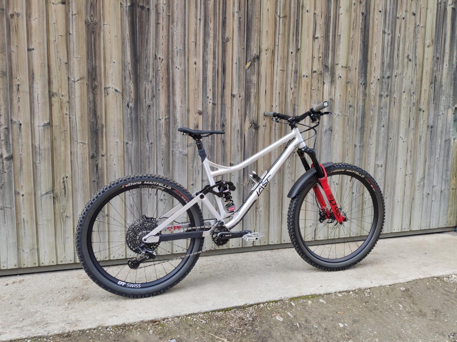

Erstes selfmade zusammen gebasteltes Bike und dann gleich ein Last 🥳 (Glen v2 MX)
Nachdem mein Rahmen am Freitag entdlich gekommen ist, schnell alles zusammengebastelt :)
Läuft richtig gut das Ding. Und das kleine Hinterrad macht's extrem verspielt, kommt beim anbremsen gerne quer, ich mag das 8-)
Ich habe auch mal ein bisschen rumprobiert und geschaut ob ein 216x63 Dämpfer passt. Mit MX-Link scheint es zu passen. Im ausgefederte, Zustand wird es an der Kettenstrebe eng, aber 2mm Platz bleiben da. Eingefeder bleibt massig Platz durch den MX-Link und das kleinere Rad. Ggf. eine Offset Buchse verbauen 🤔
macht so einen Spaß das Rad! :love:
heute gabs neue Laufräder. Die Edge hat ne 20mm Aufnahme, die man mit Hülsen auf 15mm reduzieren kann. Damit war ich nie ganz glücklich, was das Handling anging. Mir ist dann ne DT 240s 20x110 Boost Nabe für nen paar Euro in die Tasche gefallen. Die @Knusperhexe hat sich dann schön viel Zeit für ein ausführliches Beratungsgespräch genommen und schlussendlich Duke Crazy Star 6ters Front Felgen drum gebaut. Hatte die Felgen nie auf dem Schirm, aber 30mm Breite, nen gutes Gewicht und Preis-Leistungsverhältnis haben überzeugt. HR-Nabe ist eine Erase. Fühlt sich soweit auch sehr gut an. Bei den Reifen wollte ich mal experimentieren. Hinten ist der Wolfpack Enduro 2,4 drauf und vorne der Vee Flow Snap Trail 2,35. Der Wolfpack wiegt 940gr (ich hatte extra nach ner mopsiger Version gefragt) und der Vee 1006gr und ist damit ca 40gr leichter als angegeben. Der Wolfpack ist definitiv kein Enduro Reifen sondern ein in meinen Augen noch recht leichter Trail Reifen. Die Seitenwände sind nicht sonderlich dick. Obwohl der Vee nur 60gr mehr wiegt fühlte er sich doch etwas stabiler an. Montage war bei beiden absolut problemlos und beide direkt ohne Milch dicht. Die Trails waren heute ein totales Gebatze, aber ich habe mich mit der Reifen-Kombi sehr sicher gefühlt. Achja, und eine Garbaruk Kassette ist mir noch in die Finger gekommen. Sieht toll aus, ist schön leicht und schaltet sauber. Bin begeistert.
