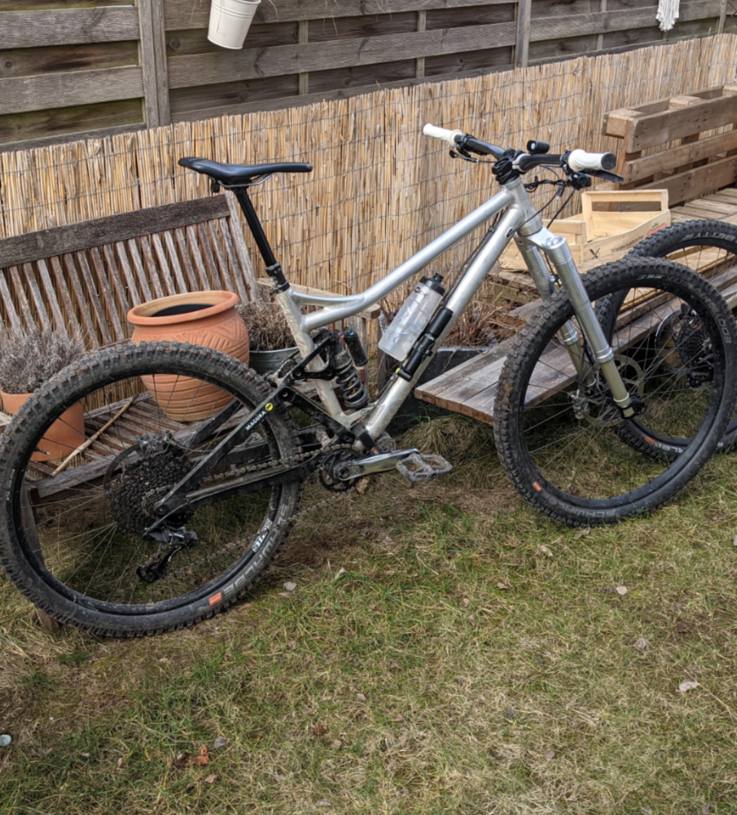

Druckstufe ist nun härter und auch die Zugstufe etwas.
Hab einen alten 216x63 Dämpfer verbaut mit ner China Grade Titan FederDarf ich fragen, was für eine Titanfeder du fährst, respektive hat jemand eine Ahnung was es da aktuell auf dem Markt gibt das zum Super Deluxe 210 x 55 passt?
Ich bin bei meiner www Recherche irgendwie nicht fündig gewordenKann aber auch an mir liegen.
Absolute Zustimmung. Darum sind die auch bei mir wieder runtergeflogen (liegen im Keller falls jemand die testen möchte).
Ansonsten ein echt schicker Aufbau! Sieht nach viel Spass aus![]()
ja, nix zum kacheln oder steiniges Gelände wo Durchschläge drohen.
Aber als Trail-Reifen fand ich ihn heute im Matsch recht angenehm, trotz schmieriger Bedingungen sehr unauffällig und berechenbar. mal schauen wenn es denn dann trocken ist
Mit welchem Setup (Luftdruck, Tubeless, Insert?) fährst du die Wolfpacks? Ich hatte ja bei meiner zweiten Ausfahrt einen massiven Snakebite, wobei ich mit ca. 1.6Bar und Schlauch unterwegs war. Die Reifen machen eigentlich einen super Eindruck (Montage, Grip, Widerstand, Gewicht), aber der Durchschlag hat mich dann doch verunsichert...

Sieht vielleicht so aus wegen den "stealth" Decals aber ist ne 36er mit 150mm wie auch im Last Konfigurator zur Option steht. Da es mein einziges Bike ist muss es auch für den Bikepark reichen, daher hab ich mich für die leicht overforked Variante entschieden38er am Glen?Dachte ich bin schon mit 160/36 etwas overforked unterwegs
Vielen Dank für deinen Erfahrungsbericht!Da die Frage jetzt schon öfters aufgekommen ist ob das Coal V1/V2 Mullet fähig ist, hier mal mein Eindruck.
Ich fahre jetzt schon seit ein paar Jahren das V1, zuerst in L und später dann in XL mit gekürzten Sattelrohr (bin 1,78). Zusätzlich hatte bin ich es mit 180mm Vorne + offset Buchsen gefahren. Die geo war dann:
Reach 480mm
LW 63,5°-64°
Tretlager bei ca. 345mm (bb drop -5mm)
Hatte mir somit ein bike aufgebaut was trotz seinem "alters" mehr wie aktuell war.
Aus spaße habe ich das rad mal auf 29" vorne umgebaut mit 140mm, die 40mm weniger an FW sind genau der Längenunterschied zum 180mm 27,5", somit ist meine Lenkerhöhe genau gleich geblieben.
Bin mit Absicht sehr steile trails gefahren um das ganze potential rauszuholen, durch den weniger FW Vorne und dadurch steifere Gabel (weniger Sag) war das rad sogar noch besser.
Es macht mir momentan unheimlich spaß das rad auf meinen hometrails zu fahren, werde dies kombi auch erstmal so lassen (für bikepark evt. wieder 27,5 / 180)
Das ganze fand ich so geil das ich mir jetzt das V3 MX Rahmenkit bestellt habe
29" Vorne funktioniert einfach besser.Anhang anzeigen 1223302

Mich würde noch interessieren welche Offsetbuchsen du eingebaut hast…hast du die auch im Mulletsetup verbaut? Überlege ne 160er 29 Lyrik Ultimate zu verbauen..
ist das nicht total komisch hinten mehr Federweg als vorne zu haben? Oder gleicht sich das gefühlt aus, weil 29er mit 140 eh wie 27,5 mit 160 fahrbar ist?
Hast Recht, das macht echt keinen Sinn...ist das nicht total komisch hinten mehr Federweg als vorne zu haben? Oder gleicht sich das gefühlt aus, weil 29er mit 140 eh wie 27,5 mit 160 fahrbar ist?
Quasi Hardtail?Habe es hinten immer recht straff gefahren, das passt schon ganz gut zu Vorne.
