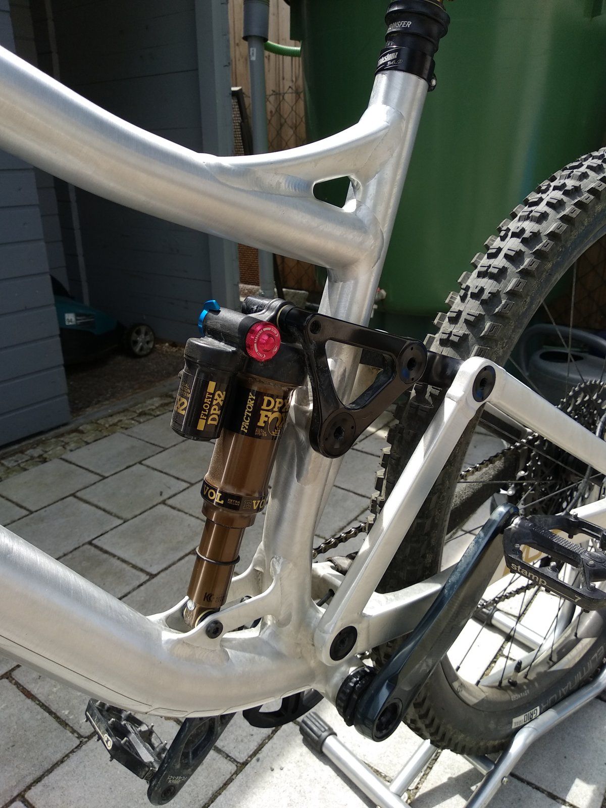

Nunja hier ein paar grafische Impressionen.
Edit: empfiehlt es sich eigentlich hinten das Sattelrohr mit Folie abzukleben?
Und am Unterrohr überlege ich auch den schwarzen Lappen mit einem Transparenten zu verlängern, wenn ich mir so überlege was für Einschläge im HT sind. :rolleyes:

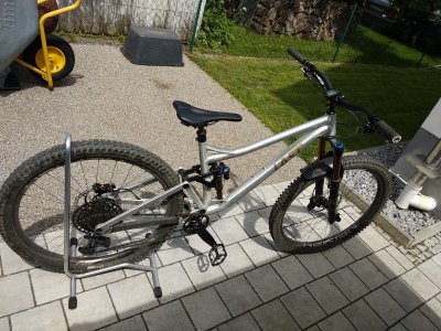

So nun da ich im Enduro Bilder Fred auch schon gepostet habe hier nun endlich auch mein Glen, noch fehlen ein paar Kleinigkeiten aber so wird das Teil gerade bewegt.

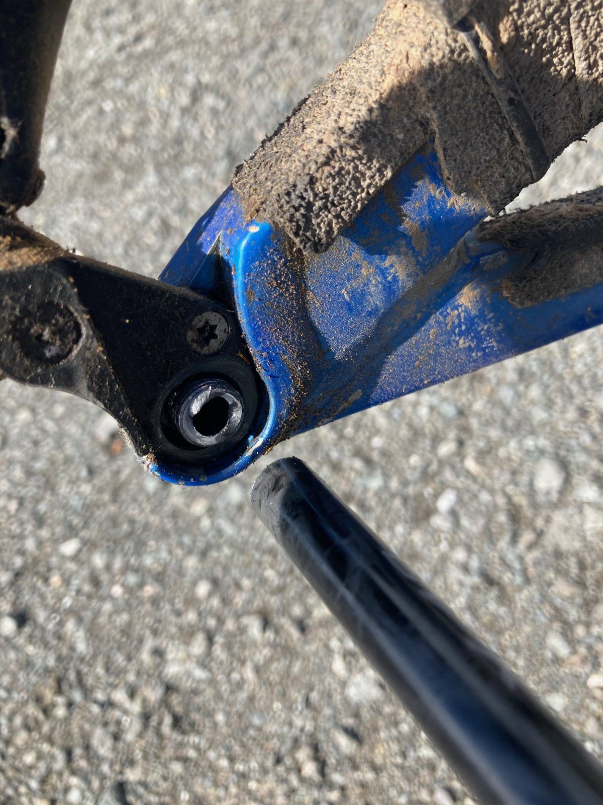

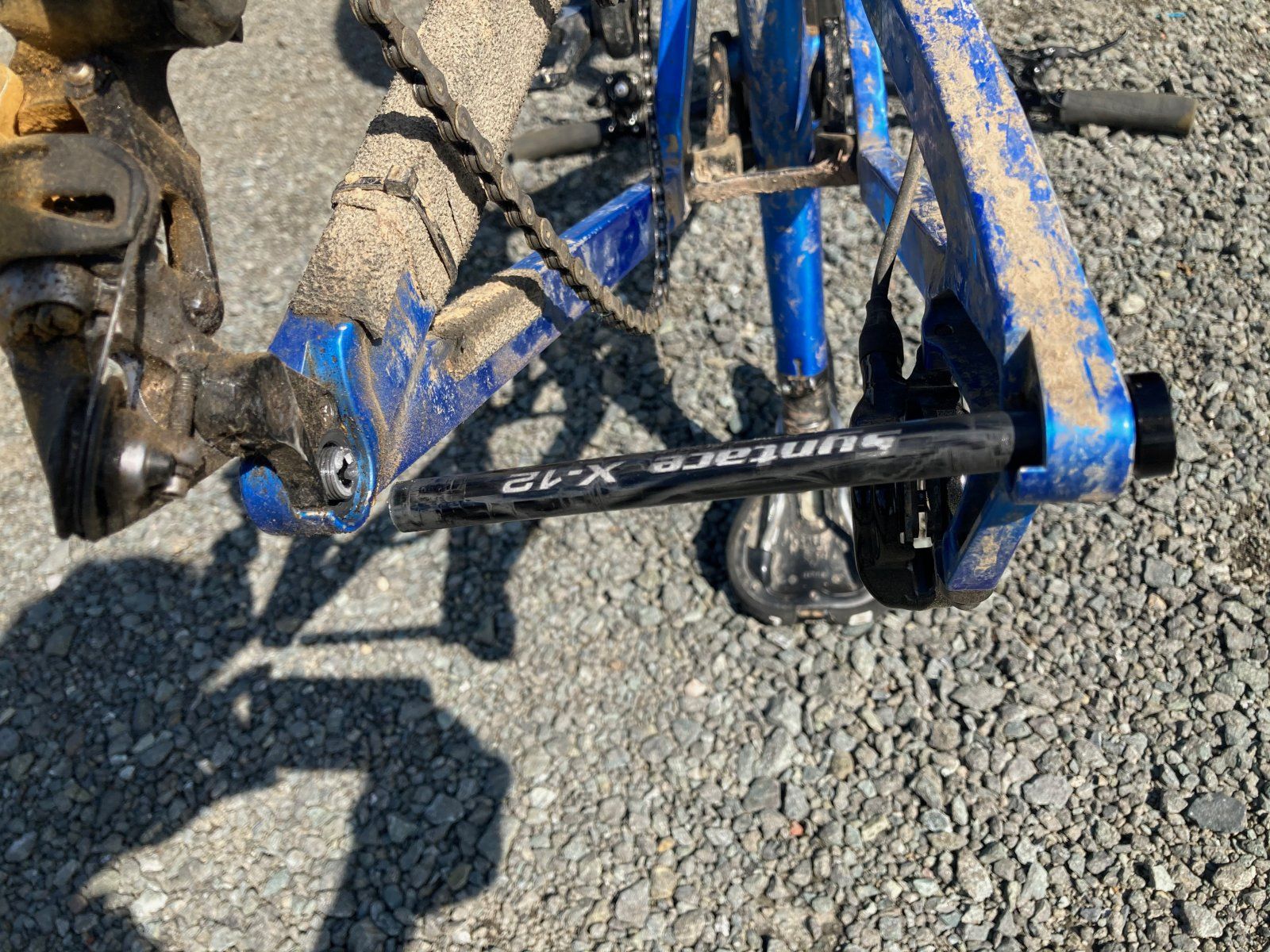

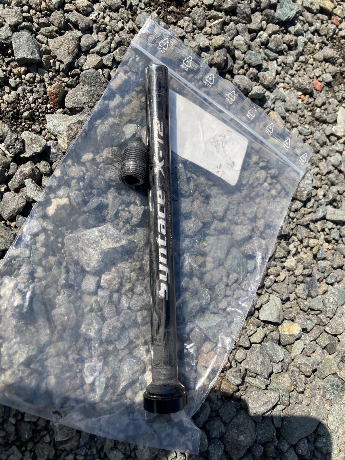

Achse gebrochen. Ist das jemanden auch schon passiert? Achse war mit 15Nm angezogen. Es gab bei der Ladung auf einem kleinen Table ein unschönes Geräusch.
Und nirgendwo habe ich eine neue Syntace-Achse gefunden, musste ne DT bestellen..
Sollte ja von Syntace anstandslos Ersatz geben.
Anhang anzeigen 1292713Anhang anzeigen 1292715Anhang anzeigen 1292714
Na immerhin knarzt jetzt nix mehr...hatten wir das nicht ein paar Seiten vorher ? Sollte die Achse nicht ASTM5 haben und die DT nur ASTM4??? Wollte da nicht jemand nach einer wirklich stabilen Achse recherchieren?
