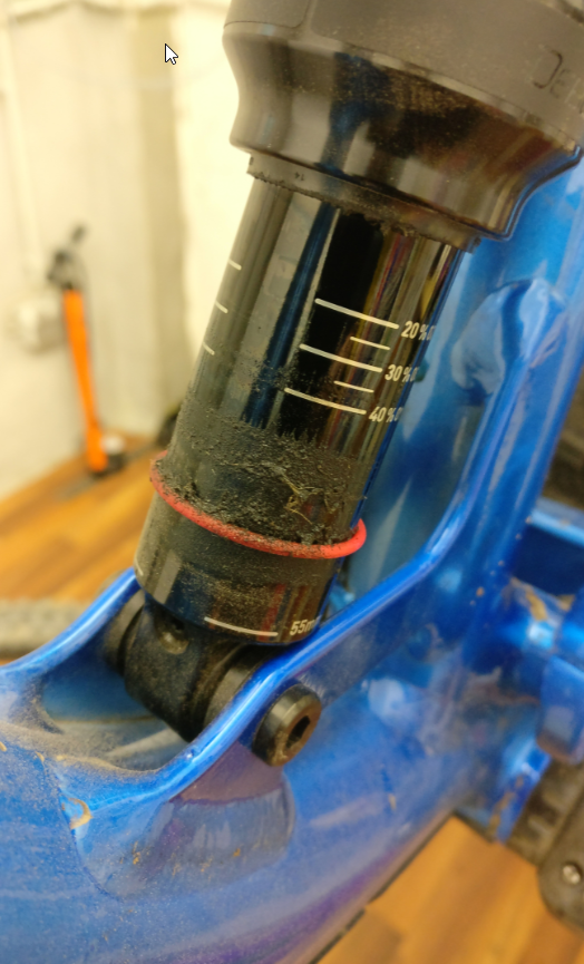

Apropos "Dämpfer trocken" - mein Kolben ist feucht....um es mal so zu formulieren :lol:
So siehts nach jeder Tour aus ..... bin bisher nur Fox Dämpfer gefahren. Ist das bei Rock Shox normal ?
Das kann am Anfang tatsächlich passieren, falls zuviel drin war. Bei Rockshox bin ich aber eher das Gegenteil gewohnt.
EDIT: Wie oft bist du denn jetzt schon gefahren, sollte irgendwann weg sein, falls es nur überschüssiges Öl ist.
