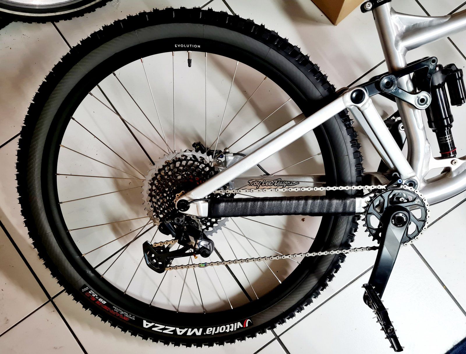

Mal zur Abwechslung ein paar Pixel
@KHUJAND wo bleibt die Teileliste? Mir würden auch die Griffe reichen :)
Hmm, 🤔 ok... dachte es interessiert niemanden mehr, weil keiner nachgefragt hat. 😉
Heute habe ich erst die neuen Reifen montiert, jetzt ist es so wie ich es haben will. :daumen:
Teileliste inklusive ges. Gewicht reiche ich heute oder morgen nach, ok .

Hier:
Rahmen: Last Glen Gr. L. :D
Gabel: Rock Shox Lyrik Ultimate 160 mm
Dämpfer: Rock Shox Super Deluxe Ultimate DebonAir
Sattelstütze: RS Reverb
Sattel: SQlab 611(Carbon)
Schnellspanner: Hope
Lenker: Newmen Carbon
Vorbau: Newmen 40 mm
Steuersatz: Chris King
Griffe: Lizard Skins (berg-ab.de)
Bremsanlage: Sram G2 Ultimate
Scheiben: Reverse 203/180
KeFü: 77 Designz FreeSolo
Pedale: Syntace
Innenlager: Hope
Antrieb: komplett Sram XO
Laufräder: Newmen Felgen/Hope Naben/ Vittoria Mazza Bereifung 29x2.4
Ges.Gewicht lt. Kern Waage 14,45 kg.
