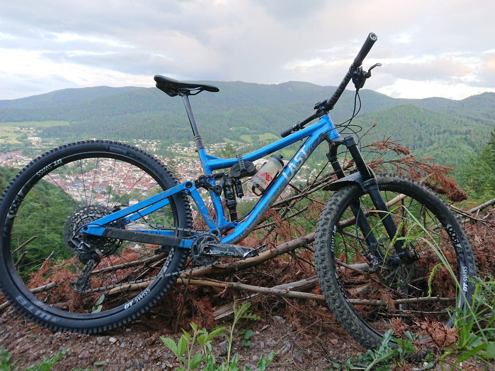

Hi @pib, @Cicatrix, @danimaniac, @Masberg, vielen Dank schonmal für eure Hilfe. Scheint wirklich so, als wäre ich genau dazwischen mit der größe und die Entscheidung fällt sehr schwer.
könntet ihr evtl. Bilder von euren aufbauten von der Seite schicken, damit ich mir mal anschauen kann, wie das aussieht jeweils? das wär super hilfreich.
https://www.mtb-news.de/forum/t/der-last-bikes-thread.793062/post-17541767oder das hier, so auf die schnelle mal.
L Rahmen der V1, billige Pike, superdeluxe select+, E1900, 185 BikeYoke, gx Dominion A4, 35er Vorbau, Lenker 780mm
(Lenkerband für macride Einsätze)

Nochmal gemessen Sattelauszug 7,5cm.
