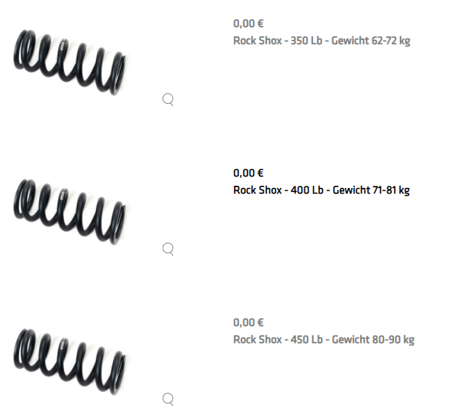

Hallo Tarvo-Fahrer,
was fahrt ihr denn so an Federhärten bei welchem Fahrergewicht (in welchem Dämpfer)?
Bin grad am Bestellen und würde gern wenigstens ungefähr die richtige Federhärte wählen :)
nach Konfigurator kaufen? Und dann je nach eigener Gewichtsvarianz und Vorliebe für wenig oder viel Sag noch eine drüber/drunter mit ordern?
Vielleicht hilft das: Fahre die Sprindex 430-500 am Glen V1 mit DVO JadeX. Fahrfertig vielleicht knapp 80 kg. Bin jetzt bei 470 und das ist ist sicher nicht zu straff (Sag lässt sich ja nur mit Aufwand messen). Insofern sind die RS-Empfehlungen oben für mich etwas erstaunlich.
Dem kann ich eigentlich nur zustimmen, fahre mit identischem Fertiggewicht auch 450-475 im Coal V1. Hatte schon 400 bis 525 mit allen Zeichenschriften verbaut und fühle mich so ganz gut. Man sollte hier aber auch nicht die Hinterbau Charakteristik vergessen, auch die 425er habe ich gefühlt nie durchgeschlagen, es gibt einige die es so mögen, andere lieber auf den ersten 50% etwas straffer.
Hallo Tarvo-Fahrer,
Fahre zwar kein Travo, aber ein Coal V3.
~73kg fahrfertig = 350er Also so, wie das Last im Konfigurator empfiehlt.
Vorher hatte ich eine 400er und die war doch etwas straff. Also auch hier passend zur Empfehlung von Last.

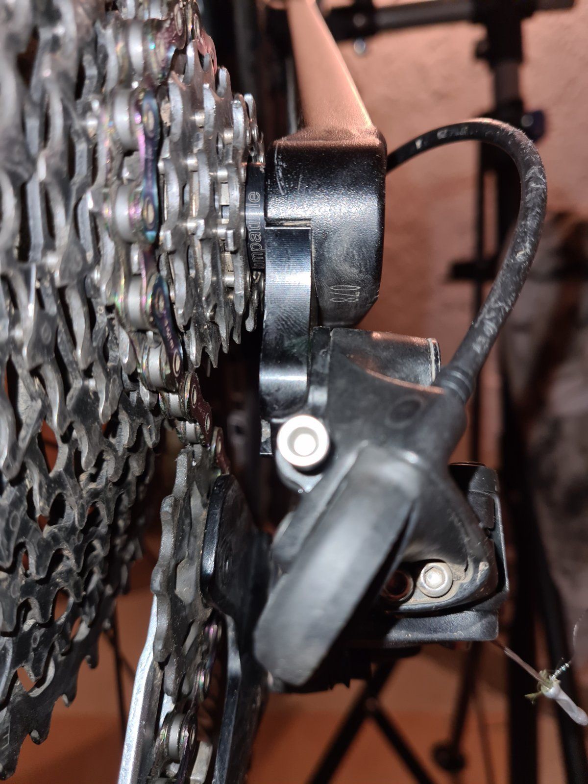

Hallo liebe Last-Fahrer :)
Ich als Gelegenheitsschrauber habe mal wieder ein (evtl. blöde) Frage:
In welcher Position wird das Schaltauge befestigt?
Soweit "nach hinten" wie möglich, so dass zwischen Schaltauge und Rahmen kein/kaum ein Spalt bleibt? (siehe Bild)
Soweit "nach vorne" wie möglich?
Oder soll sich das Teil einfach seine Position selbst suchen? Ich konnte es jedenfalls bis gerade noch mit recht wenig Kraftaufwand nach vorne bzw. hinten kippen/bewegen.
Ich habe es jetzt mal mit 5-6nm festgezogen. Zu viel? zu wenig?
Auch mein Schaltwerk habe ich ne gute Umdrehung anziehen können... jetzt muss ich erstmal neu einstellen^^
besten dank und viele grüße
Sram udh?
Ich hab meins ganz nach hinten gedreht bis diese obere Nase vorne am Rahmen anstöst wenn ich das grad richtig im kopf habe

Hallo Tarvo-Fahrer,
Die Anfrage war meines Erachtens eindeutig - Coal V1, V2, V3 sind für die Fragestellung irrelevant, da sie eine andere Progression als das Tarvo haben ;)
verzeih meine Unwissenheit, stehen die empfohlenen Gewichte nicht dabei?
edit: https://www.foxracingshox.de/fox-spring-calculator
evtl. hilft der?
Danke für den Hinweise. Erste-Hand-Infos sind wertvoll, Federnkalkulatoren offensichtlich für die Tonne - EXT empfiehlt für meine fahrbereiten 70 kg eine 400er Feder. Dankenswerterweise hat @Simbl die Werte seiner Feder im Tarvo veröffentlicht - und fährt mit 85 kg und einer 375er Feder! Und noch dazu mit für meinen Geschmack zu wenig Sag...
Werde dementsprechend mit einer 350er Feder anfangen und eine 325er als backup hernehmen.
Cheers und viel Spass im Regen!
Bei mir ging es eher in die andere Richtung.
Gleiches Gewicht(85), Tarvo.
450 bekommen.
Ne leichte 425 liegen gehabt. War gar nichts für mich.
Bin jetzt bei ner 500er und mir taugt es sehr gut
