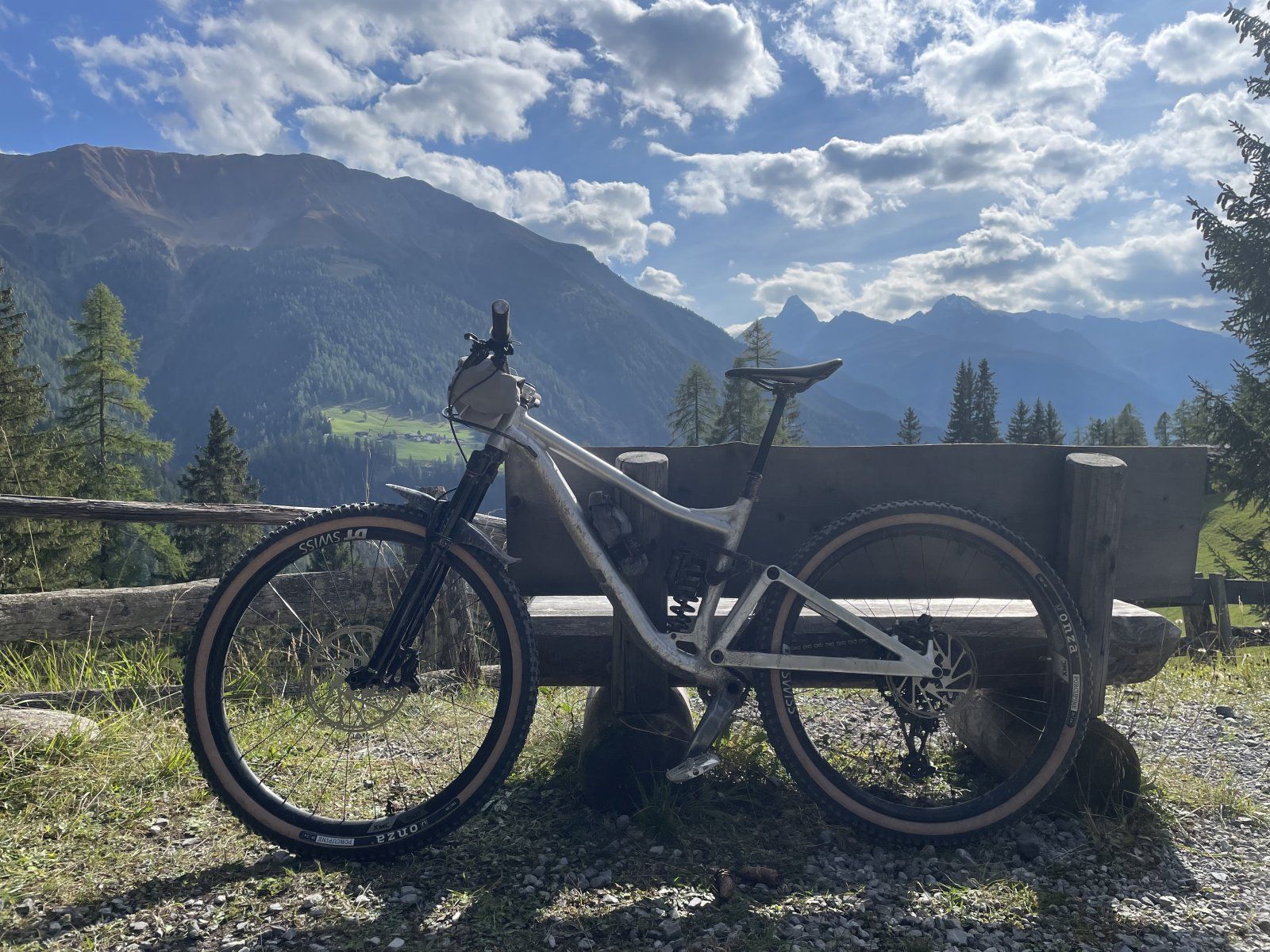

Da mein Daumen es nun endlich zulässt, habe ich gestern meinen Silberpfeil einmal auf einer Tagestour artgerecht eingeweiht:
Vom Jakobshorn via Alps Epic Trail nach Filisur und via Wiesen wieder retour nach Davos. Total 2500Tm und 1500Hm bei 65Km Länge.
Ich muss sagen, dass bike konnte mich einmal mehr absolut überzeugen. Bergauf wie bergab eine top Maschine 💪🏻
Nur die Reifen müssen wieder runter: mir gefallen zwar die Fahreigenschaften soweit gut, aber der Pannenschutz ist lausig. Da muss ich wohl leider zu einem schwereren Gummi wechseln.

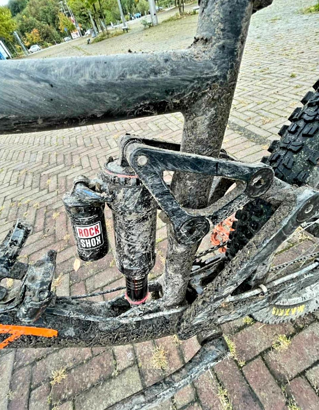

Hallo Lastfahrgemeinde!
Ich beschäftige mich gerade mit dem Wechsel von Luft- auf Stahlfederdämpfer am Glen V1.
Es geht mir darum, mehr Federweg rauszuholen, als ich es als Leichtgewicht mit dem Monarch schaffe. Der ist offenbar zu progressiv.
Ich erwarte oder will gar nicht, dass das Glen zur Sänfte wird. Soll seinen straffen Charakter und „Pop“ unbedingt beibehalten, aber bei groben Geläuf gerne mehr absorbieren.
Mit allen Drum und Dran bin ich mit ca. 71kg am Start.
Welchen Dämpfer würdet ihr empfehlen und mit welcher Federrate?
Was muss ich an Anbauteilen alles erwerben?

Ich würde Mal zum Tuner deiner Wahl gehen und ihn auf dein Gewicht und Anforderungen anpassen lassen.
Wenn man nicht Grad in der passenden Gewichtsrange liegt hast du das Problem bei vielen anderen Dämpfern ebenfalls.
Oh ja, selbst ein Mädel bekommt den SAG Ring von einem passenden Dämpfer bis unten geschoben.
