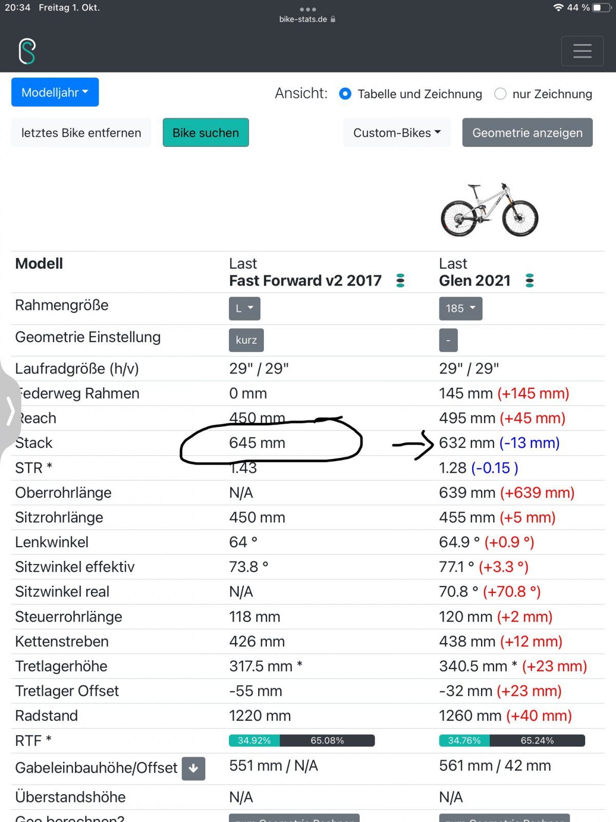

Sorry, kann dir gerade nicht folgen. Ich fahre in beiden Rädern eine Pike mit 150mm und gleichem SAG.
Das hardtail hat null sag hinten und dreht beim einfedern vorn um die Hinterachse. 20% von 150mm,also ca 30mm eingefedert vorne. Ca 2/3 davon sind direkte stack Reduktion, wenn du dir den dynamisch vorstellst. Alle Winkel werden etwas steiler usw.
Am fully ist es andersrum, weil du hinten ja normal sogar mehr sag fährst. Da wächst der Stack sogar leicht im sag

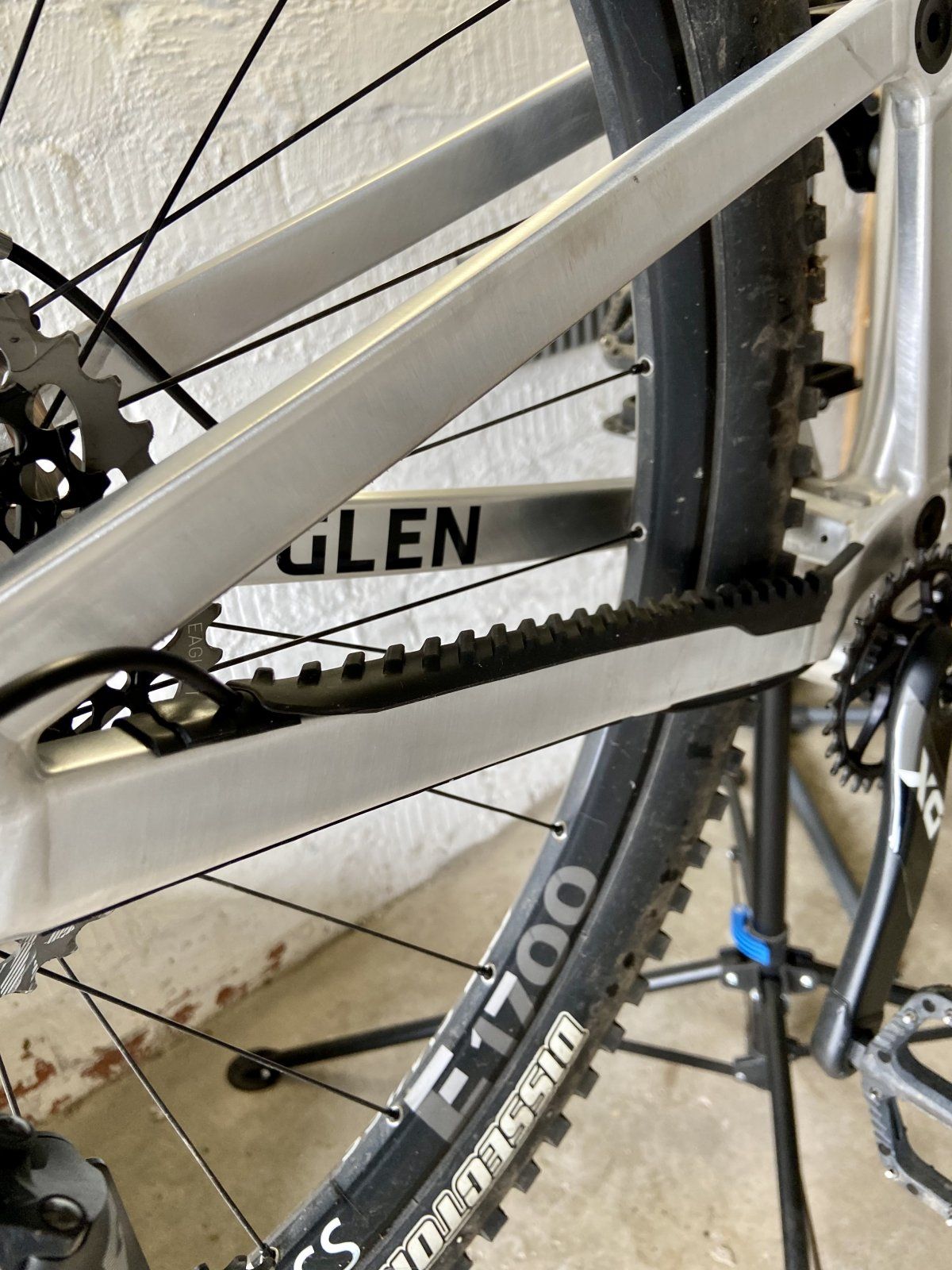

Mir sind im Vergleich zum Glen V1 beim V2 deutlich mehr Geräusche durchs Kettenschlagen aufgefallen. Das war am Anfang sogar so auffällig und ungewohnt das ich dachte es wäre irgendwas locker. o_O
Anscheinend hat der auf der Oberseite der Kettenstrebe verlegte Schaltzug beim V1 deutlich zur Geräuschminimierung beigetragen.

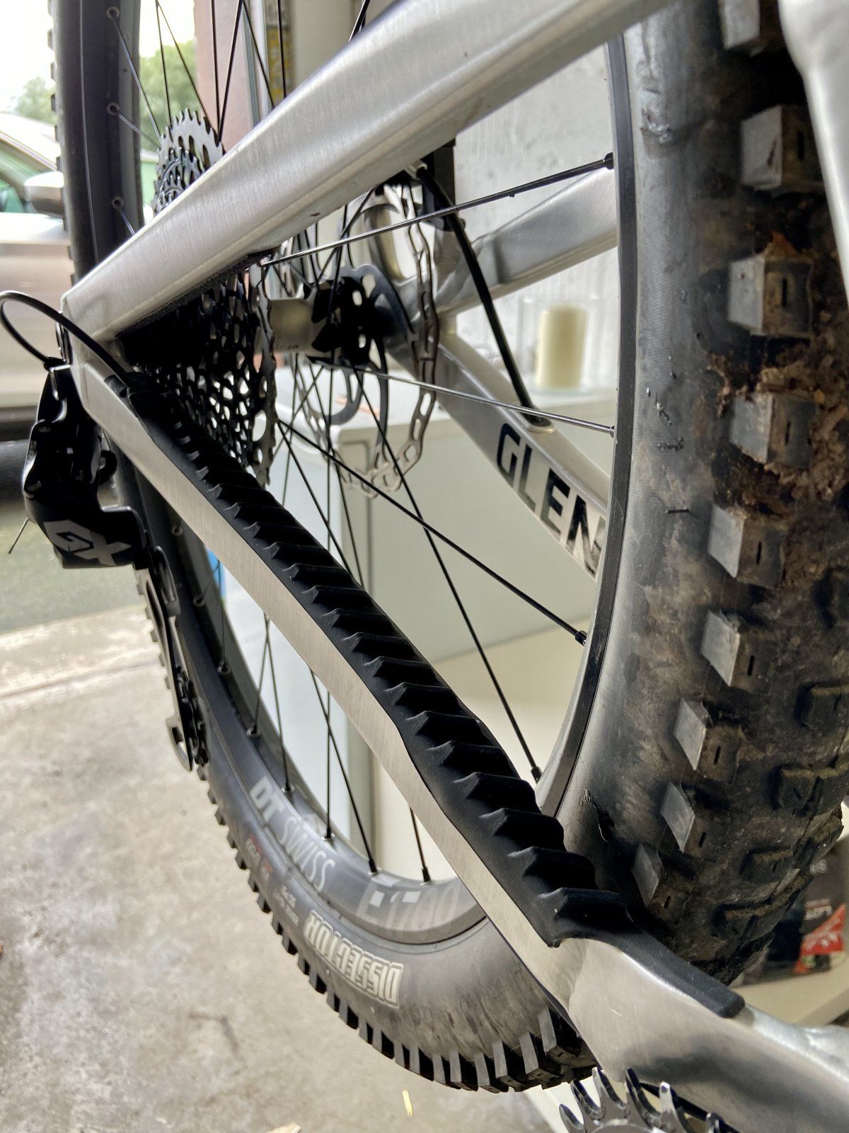

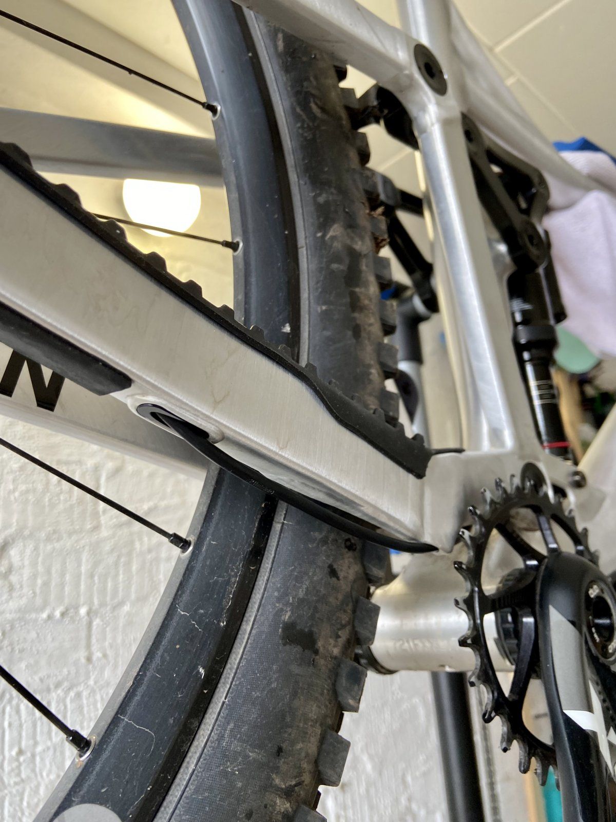

Hab nun also auch auf Raaw Strebenschutz umgebaut. Leider ist er beim XXL etwas kurz sodass ich hinten beim Zugausgang mit Slappertape gearbeitet habe.
Werde berichten wie die Geräuschkulisse ist. :daumen:
Ihr macht mir Hoffnung doch nicht die Falsche Wahl getroffen zu haben! Is halt immer schwierig ohne Probefahrt, aber mit Handbruch vom Durchführenden und anschliessenden Lockdowns liess sich das nich bewerkstelligen. So, im März bestellt, 19.10. kommt mein komplettbike, ich bin gespannt!
Da ich noch nich alle (auszutauschenden) Teile zusammen habe, noch eine Frage die mich umtreibt:
Hier mal eine Gegenüberstellung vom jetzigen und dem neuen Last. Der Stack scheint ziemlich niedrig beim Glen, warum auch immer. Ich mag eher ne höhere Front, tendiere also eher zum Riserbar.
Was fahrt ihr so für Lenker?
12 Grad Backsweep sind mein Minimum, meine greisen Handgelenke mögen das.
Bleibt also bloß der 3OX von Sqlab, bei Syntace is mit 20 mm Rise Schluss.
Vorbau wird ein 35er von Nukeproof.
Muss ich mit nem 45 mm Rise Nachteile befürchten? Die Front steigt doch sicher immer noch nicht großartig bergauf, oder?

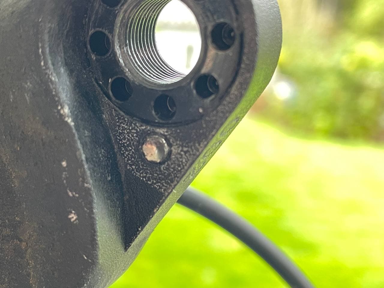

Ehh, wie krieg ich den raus? Linksdrehbohrer und gib ihm oder existiert noch eine andere Lösung?
Ist nur doof mit dem anlegen, weil dieser Hinterbau ja ein Teil ist, also vllt 90° Winkel nutzen?
