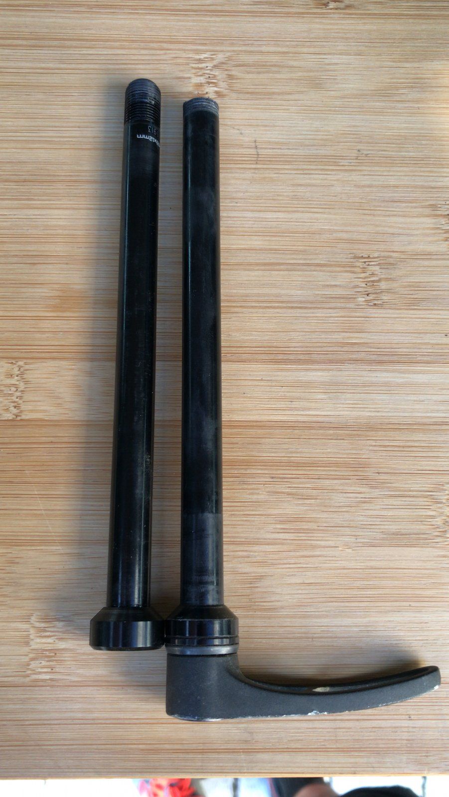

achsbruch vor der Abfahrt bemerkt und Gott sei Dank noch eine Ersatzachse in Wernigerode bekommen.
Bikewochenende in Andreasberg gerettet!👍

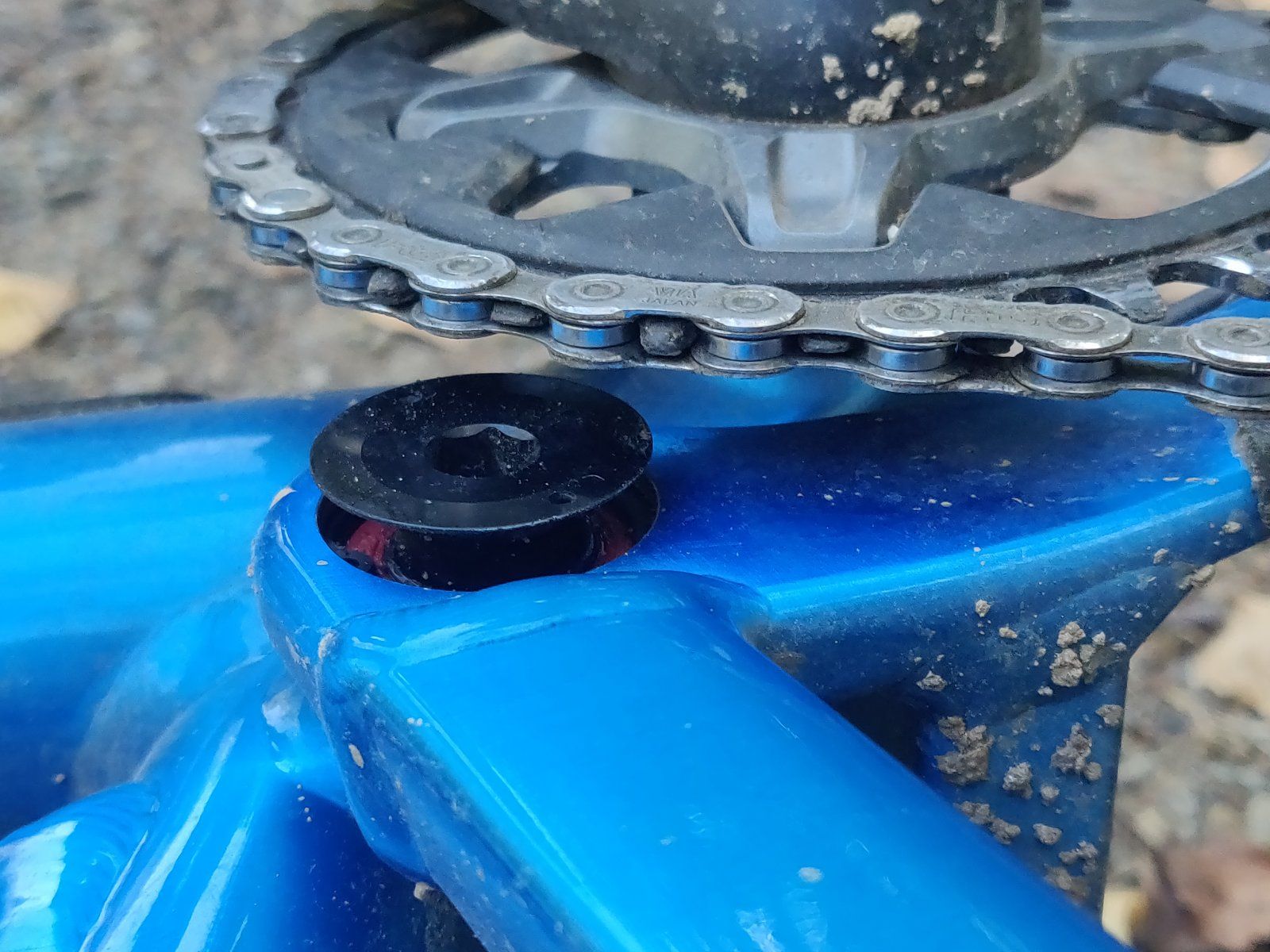

Ich brauch mal eure Hilfe, bei der heutigen Ausfahrt hab ich, zum Glück rechtzeitig, entdeckt das sich die untere Schraube an der Schwinge gelöst hat. Hab es dann mit dem not-tool erstmal wieder reingedreht und alle paar km nachgezogen. Hat sich übrigens nur bergauf gelöst.
Ich dachte dass ich so etwas ähnliches hier schon mal vor ein paar Monaten gelesen habe, finde es nur leider nicht mehr.
Mein plan ist jetzt erstmal bike putzen, dann noch mal aufschrauben evtl Dreck raus kehren und dann mit frischem locktide und Drehmoment wieder anziehen.
Meint ihr das beim Fahren mit lockerer Schraube etwas passieren könnte?
Mein Glen hat jetzt erst 450km runter, ein paar Bikepark Tage aber nichts wildes, keine drops oder große Sprünge. Naja evtl hätte ich doch mal regelmäßig die Schrauben prüfen sollen.

Ich würde sagen, solange sich die Schraube sauber wieder reindrehen lässt ist nichts passiert.
Wie du meintest mit Schraubensicherung fest machen und gut ist.
Würde mir an deiner Stelle keine weiteren Gedanken dazu machen.
Das war auch die DtSwiss Achse, oder? Die ist mir vor einigen Wochen beim Training der TT Bischofsmais auch gebrochen. Zum Glück wird ja eine x12 Standard-Achse verwendet, da hat man noch die Chance vor Ort Ersatz zu bekommen.
Ja. Ich habe das Bike gebraucht übernommen und war sowieso schon am überlegen das Teil zu ersetzten. Mag die Syntace Variante lieber... Jahrelanger Missbrauch von 301 und 601 haben nie zu Versagen der Stechachsen geführt. Bin nur froh, dass ich den Ausfall am Startpunkt entdeckt habe und nicht wenig später im Trail. Und halt das Glück beim ersten Anruf einen Shop erwischt zu haben, der diesen Achsentyp am Lager hat.
