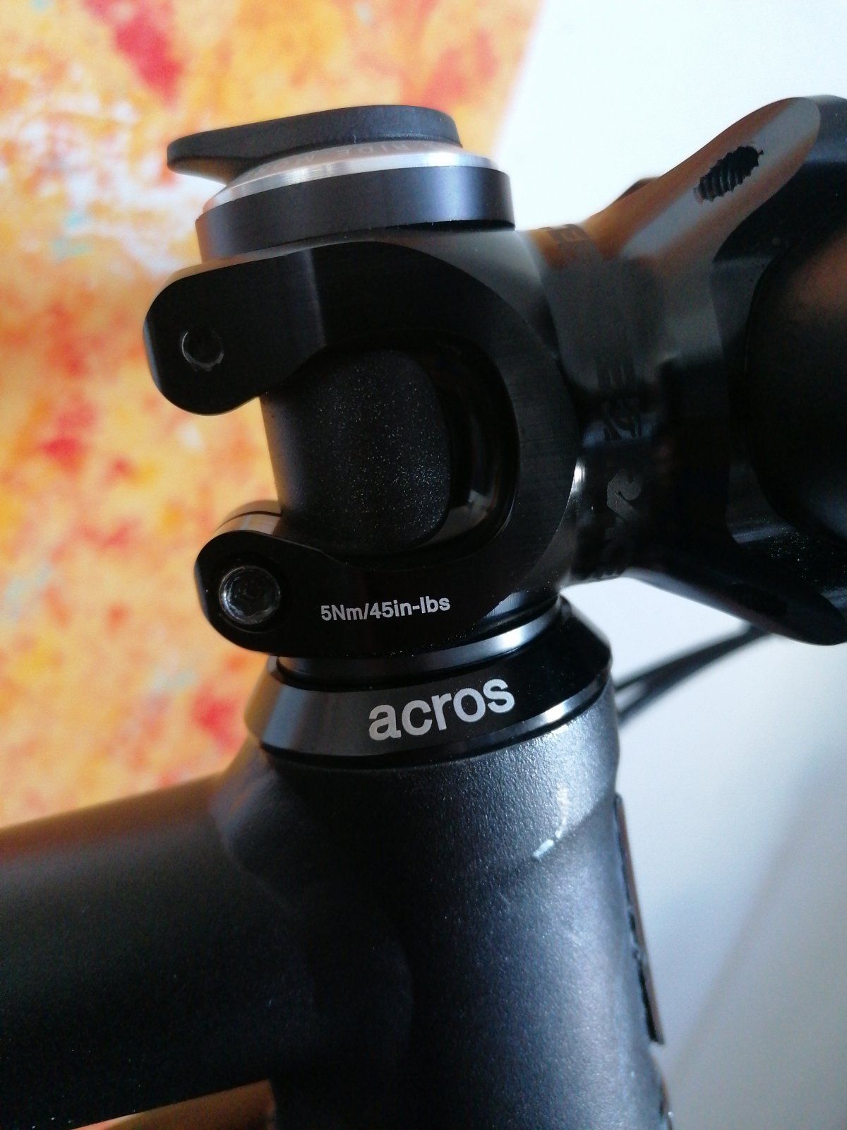

Hat jemand einen Tipp für einen liefer- und haltbaren Steuersatz?
Hatte auch lange hin und her gewechselt. An meinem sehr gut funktionierenden Roco TST Oldtimer nutze ich aber auch oft den TST, das geht gut im Mittelgebirge, keine Ahnung was das morderne Zeugs kann. Wenn ich aber weiß das ich lange nicht in Park oder Alpen komme, fahre ich Luft.
Finde den CC70 preislich noch OK und der hält bei Sauwetter nochmal ne ganze Ecke länger als der 40er. Hängt natürlich auch bissel vom Wartungsintervall ab.
Made in Germany, topp Qualität und haltbar 👍
Ja, acros hab ich immer auf dem Plan. Mir schwirrt hier nur Hulsters Problem von den Anfangstagen dieses Threads im Geiste rum. Der CC40 war OK, den gibt´s nur gerade nicht überall.
Ok, hab mir selbst geholfen, SuFu war doch hilfreich. Ich hab erstmal ne 550er Feder im Original bestellt ( die kosten ja quasi nix im Vgl. zur Sprindex) und guck mal wie das passt.
Dann kann man die drüber oder drunterliegende Sprindex fürs Frühjahr bestellen.
Ich habe mit dem Acros keinerlei Probleme, im besten Sinne unauffällig.
Gibt auch 2 verschieden hohe Abdeckungen zur individuellen Anpassung 👍
Ausserdem bekommt man auch alles einzeln bei Acros, falls doch mal was hinüber sein sollte 👍
