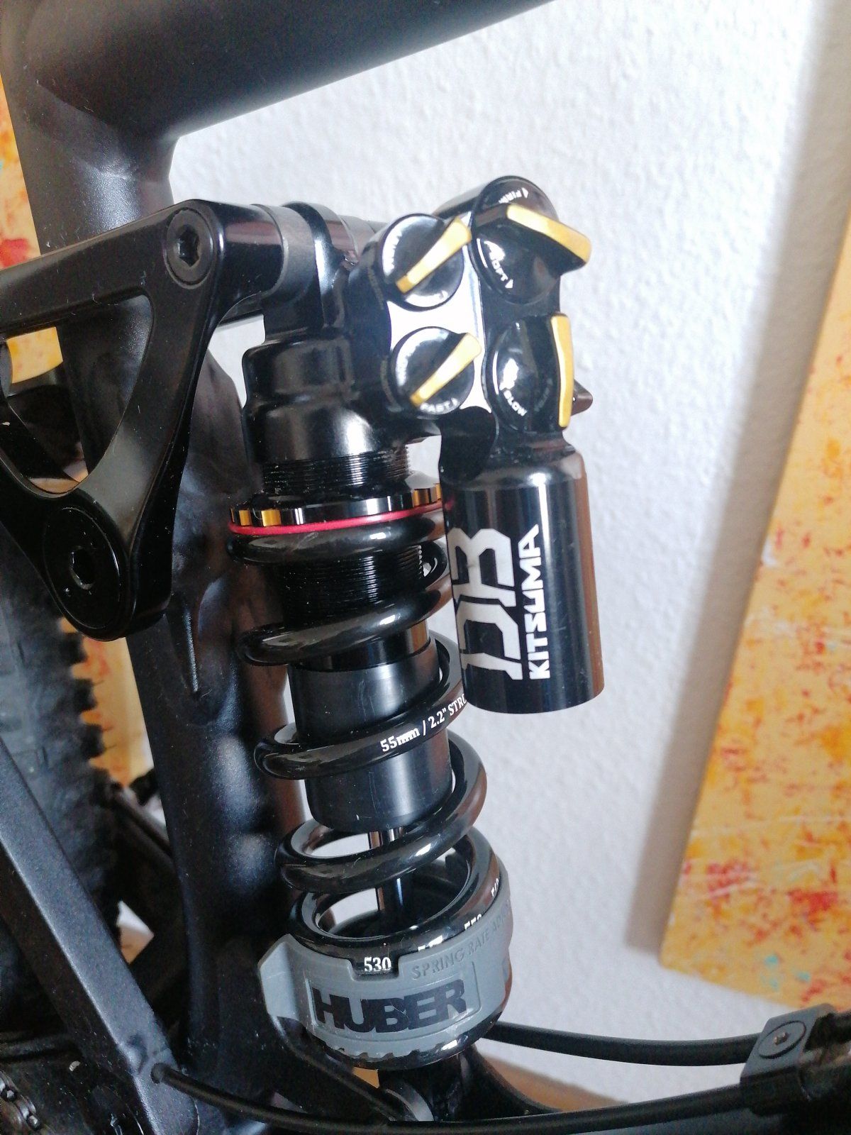

Da hier keiner die Underdogs auf dem Schirm hat, breche ich mal ne Lanze für Cane Creek.
Bin mit meinem Kitsuma Coil in jeder Hinsicht glücklich, ist der besten Dämpfer den ich bisher gefahren bin.
Da bleiben bei mir echt keine Wünsche mehr offen.
Sämtliche Parameter der Dämpfung sind in einem breiten Spektrum Werkzeug los einstellbar und der inzwischen 3 fach einstellbare Climp Switch dürfte sogar CC Piloten im Uphill glücklich machen.
Preislich nicht so abgehoben und solide verarbeitet. Ich möchte keinen anderen mehr im Glen fahren 😍
Das wäre tatsächlich der Coil Dämpfer meiner Wahl. Leider gibts keine 250er Trunnion. Den CCDB Air den ich im Coal hatte funktionierte auch immer super (wenn er nicht kaputt war und der war leider oft kaputt).
Was hast du denn da noch von Huber dran?
Sprindex interessiert mich auch.
Wenn ich das richtig verstanden habe erspart man sich die Experimente mit den verschiedenen Federn bzw. kann sich seine Feder auf den Sweetspot einstellen, so ähnlich wie man sich einen Luftdämpfer zurechtpumpt. Aber klappt das auch auffem Platz und wie verträgt sich die progressive Spirale mit dem progressiven Last Hinterbau?

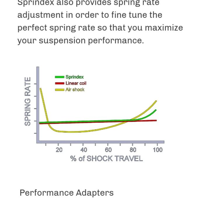

Ich bin über folgende Darstellung auf der Homepage gestolpertAnhang anzeigen 1361959

Dann tut's mir leid für die Fehlinformation, also doch progressiv im Endstroke, aber nicht wie die CaneCreek Valt die über den ganzen Bereich ansteigende Progression hat.
Im Vergleich zum Luftdämpfer dann aber immernoch weniger hart am Ende.

Nur die letzten 20% sind progressiv:
Regardless of your bike's suspension design, Sprindex being linear between about 0-80% stroke and progressive between about 80% and 100% stroke works great because it provides unbeatable sensitivity and traction through all the small and medium movement and it provides progressive support for big hits.
