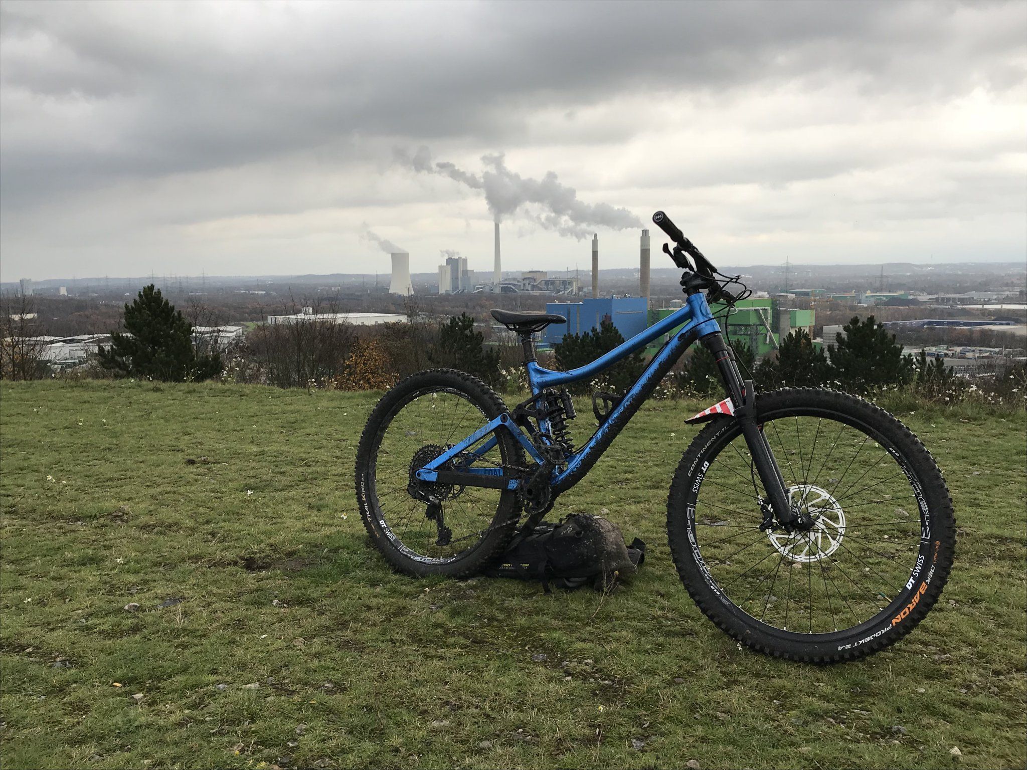

Ich bin 178, fahre L mit 35mm Vorbau. Passt perfekt. SL? Keine Ahnung, der Rahmen hat doch extra ein kurzes Sitzrohr. Das Rad ist einfach geil.
