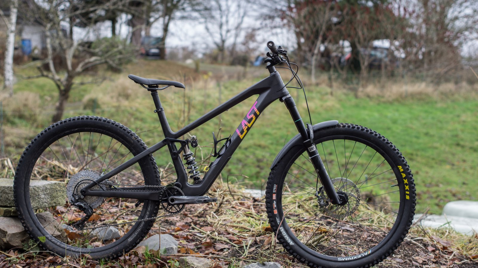

Weiß jemand, wem dieses Tarvo gehört? Ist derjenige (ich nehme stark an, dass es sich um eine Person männlichen Geschlechts handelt) hier aktiv? Hätte ein paar Fragen.

Ps.: Die "Person" hat sich bei mir gemeldet. Is männlich. Zumindest suggeriert es der Vorname - ich bin jetzt lieber vorsichtig durch deinen Rüffel.![]()

Vielleicht wegen des Pink-Anteils in den Decals?
Nur damit ich weiß, wie ich evtl in Zukunft meine Bikes "tarnen" kann, damit man mich nicht gleich als Frau erkennt.
Ich mutmaße Größe 185 - ergo Männerradl (jaja, gibt auch große Frauen, klaro). Aber in Wahrheit hast du recht, der pinke Kleber hats mir verraten. Des finden Frauen dann viel zu weiblich, darum machen das nur Typen. Und ich gebs zu, schaut guat aus.Aber einfach mal Spaßes halber: Warum ist das für dich ein "männliches" Bike?Vielleicht wegen des Pink-Anteils in den Decals?
