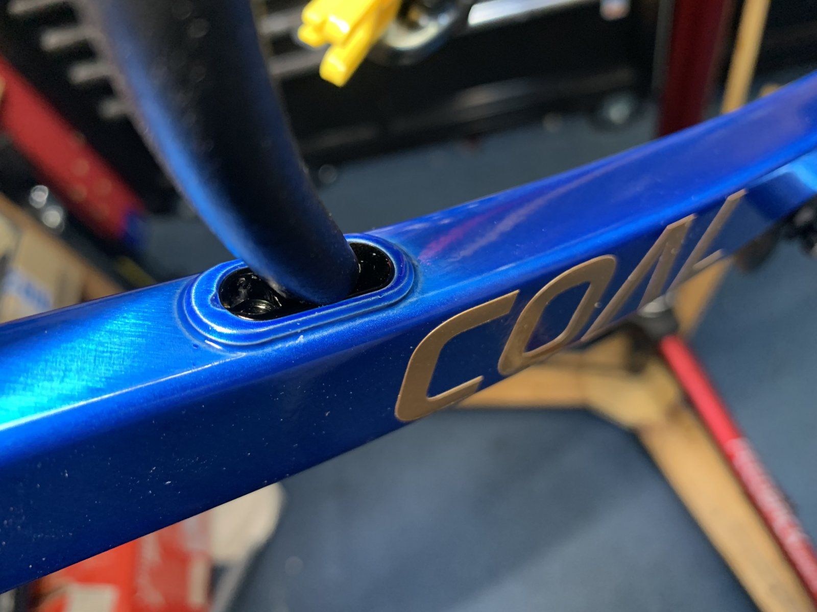

Uff, hätte jemand einen Tipp, wie diese kleine schwarze Blende (für die Bremsleitung) herausgenommen werden kann? Das ist an der linken Kettenstrebe.
wie geschrieben, raushebeln. ich dreh die schraube ganz raus und nehme einen ganz kleinen 6-kant schlüssel den ich durchs schraubenloch stecke und dann rausfummeln…
