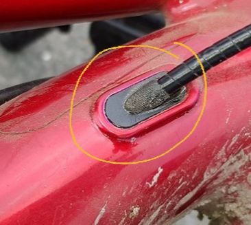

Nach langer Suche bin ich jetzt zu dem Entschluss gekommen, dass die Züge im Rahmen klappen. Hab zunächst gedacht, dass es der Dämpfer oder die Feder ist, dort ist aber alles bombenfest. Habt ihr auch das Problem bzw. hat jemand eine Lösung? Vielen Dank
Nö, alles ruhig. Hast du die Leitungen selber verlegt oder wurd das bei Last gemacht? Normalerweise sind da die dicke Schaumstoffhüllen um die Leitungen. Beim Frameset lagen die bei...
Bereich tape'n und Leitung straff reindrücken, dann hört es auch auf zu klappern.
