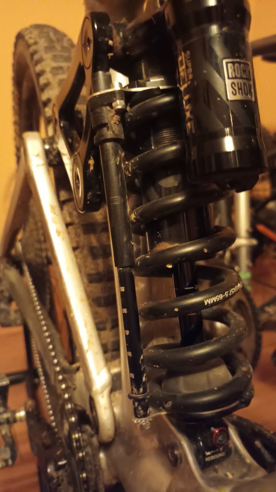

Schade, dass man den wirklich genutzen Federweg so schlecht checken kann, außer irgendwann an einer Staub/Dreckkante.
Ich habe Federweg auf dem nicht zu groben Hometrail wohl mehrfach ganz genutzt (hab den Bottomoutgummi, dreimal wieder hoch geschoben) ohne jemals das Gefühl eines Klonks zu haben.
Düt Gummi gehört mit zum Federweg☝, wennse dat nur anlutschst verschenkste mal eben mehrere Zentimeter Federweg am Hinterrad.
Siehe mein Foto.
:) Und vorne ist es noch viel krasser. Ich grinse immer noch.
Da bin ich ja mal gespannt 😉
Kannste die mal wiegen?
Kann ich heut Abend machen. Dürften so zwischen 2,5 und 2,6 kg sein laut Internetz.... Ja is nicht leicht, aber wenn sie überzeugt dann is das eher zweitranging für mich.
LAST hat übrigens auf meine Anfrage geantwortet. Rocker-Set als Einzelteil für den Coal Umbau momentan nicht auf Lager und genaues Lieferdatum unbekannt.
Reverse Sag and travel indicator?Anhang anzeigen 1523282
Und schon ist der Tag versaut, wenn mir dieser 💩-Pimmel-Ring wieder gnadenlos vor Augen führt wat für eine feige und unambitionierte Lusche ich doch eigentlich bin...
Ein schönes Feature am Coil ist doch, dass man davon nix mehr sieht und einfach nur die wunderbare Funktion genießen kann.
Vorne übrigens Dito : seitdem ich die Gabel auf maximale Unterstützung meiner mittelmäßigen Fähigkeiten und nicht mehr auf Federwegsausnutzung optimiert habe fühlt sich die Fahrt viel besser an. Aus optischen Gründen und um die Bürodamen zu beeindrucken ist dieser Ring an der Gabel immer fast ganz oben postiert. Natürlich werden bei jedem Stopp auch unauffällig die Standrohre abgeputz, wegen Schonung der Staubkappen etc.

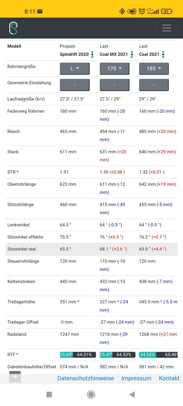

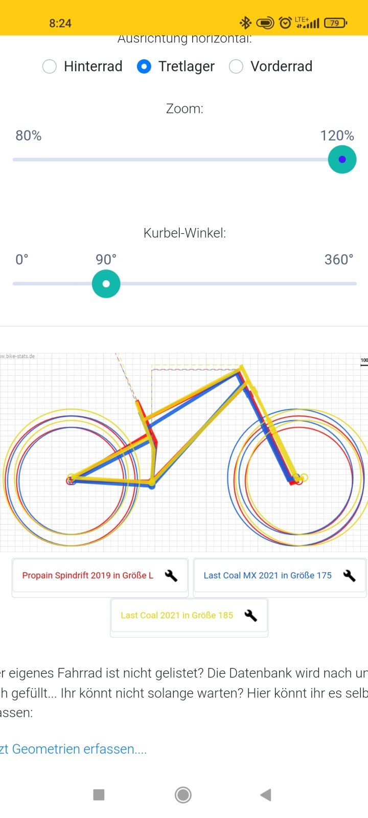

Top Seite Danke dafür schonmal. Ich fahr ein Spindrift Al von 2019, hier Mal der Vergleich.
Mullet dachte ich macht mehr Sinn, weil ich auch gerne mal einen Manual ziehe. Und da hab ich gelesen dass es mit 29' am Arsch auch mal eng werden kann.🤘
Wenn ich nach dem Bild gehe ist's auf jeden Fall das 175 mit nem 40er Vorbau

Ich kam auch von einem Spindrift in L, fühlte sich am Ende bissel wie ein Kinderrad an und habe das 185er nicht bereut.
Also um Platz zum Reifen beim Manual brauchst du dir auch beim 29er keine Gedanken machen. Das Spindrift bekam ich aufm Trail deutlich schwieriger in den Manual als das 185er mit 29er Laufrad hinten.
