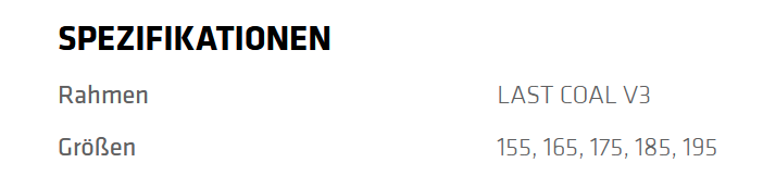

29er oder Mullet mit viel Federweg bei der kleinen Größe ist halt auch irgendwie ein bisschen grenzwertig. Irgendwie verständlich, dass das kaum nachgefragt wird. Ein reines 27er Modell in "klein" wäre evtl auf mehr Resonanz gestoßen. Schau (oder frag) mal im Ladies-Only nach Inspiration, da gibts einen eigenen Thread für kleine Räder.
