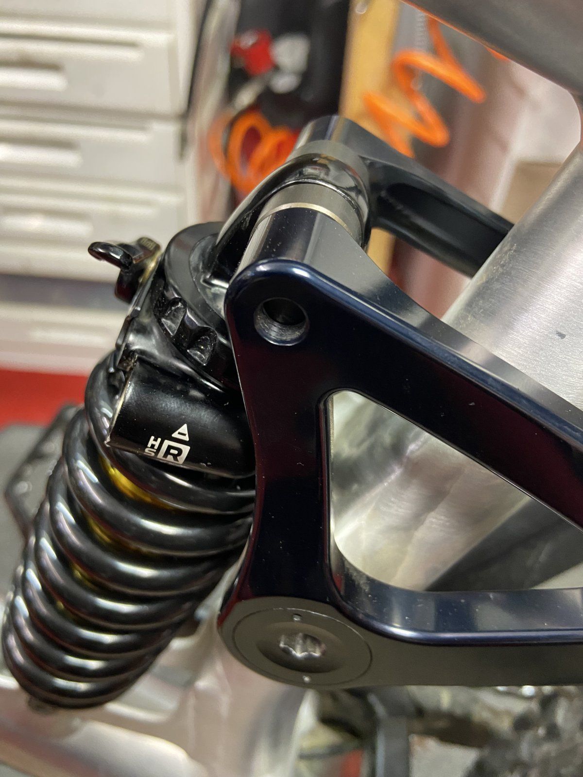

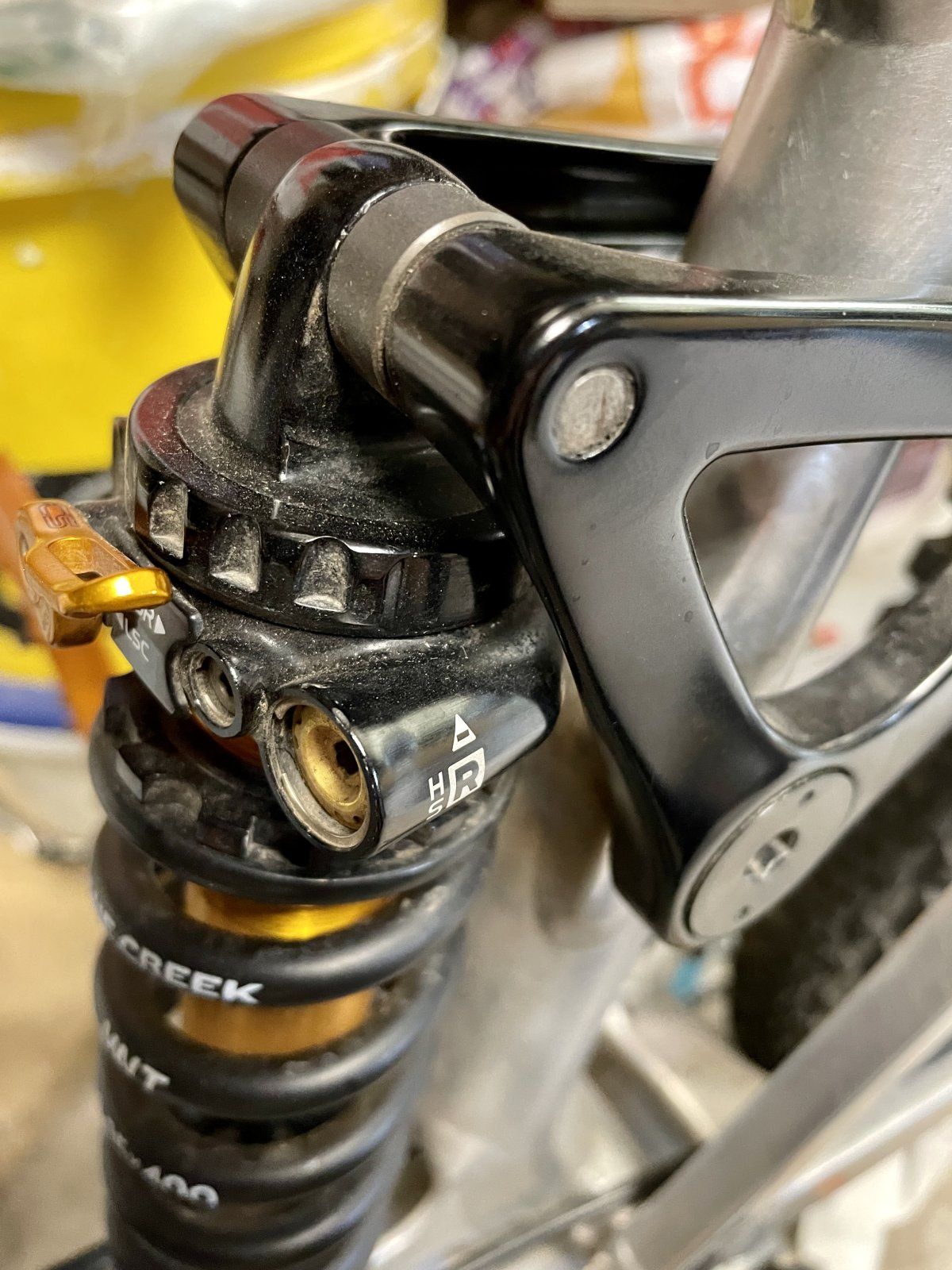

Ich verstehe dann aber ehrlich gesagt nicht warum es so ist? Der Dämpfer beeinflusst die Schraubenlänge ja nicht... Aber wenn es so in Ordnung ist, passt ja alles...
Bei meinem DHX2 schließt die Schraube auf beiden Seiten bündig ab...
Das würde mich auf brennend Interessieren. Ich ruf am Montag mal bei LAST an und werde mich erkundigen.
Aber es beruhigt mich dass ich das Problem nicht allein habe. Wie lange fährst du schon so damit? @md82
Mir stellt sich da mehr die Frage, ob es überhaupt ein Problem ist, wenn der Bolzen nicht bündig abschließt 🤔
Wenn der Bolzen dann nur so eben im Gewinde sitzt, wäre mir nicht so ganz wohl bei der Sache...

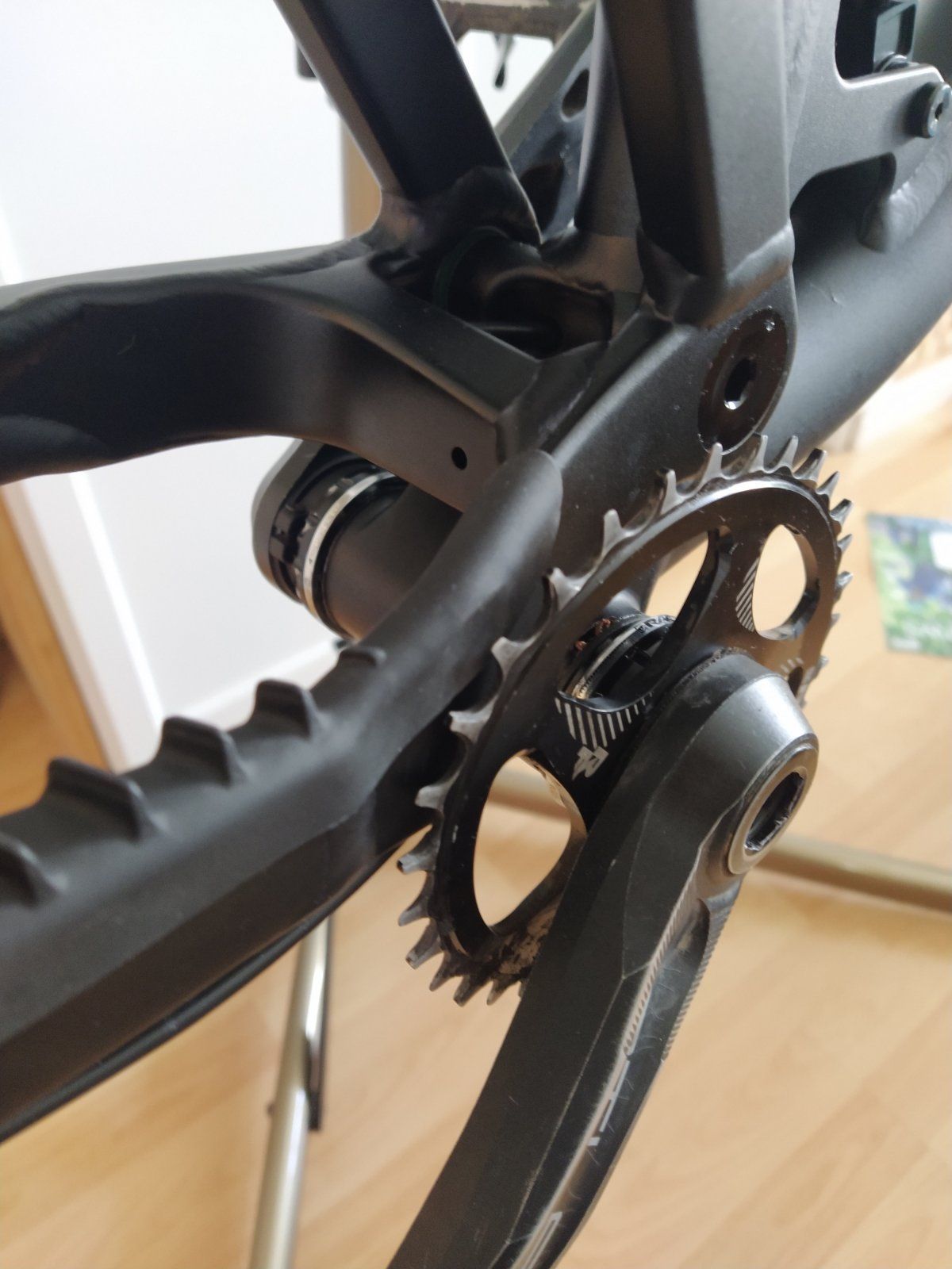

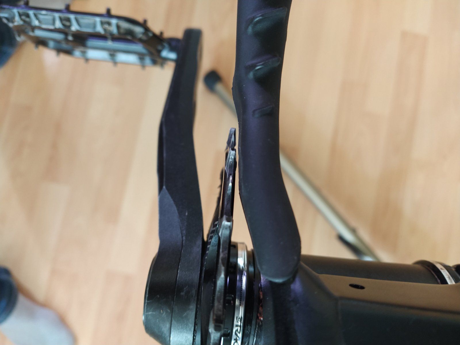

Hallo Zusammen,
ich baue mir gerade meinen neuen Glen V2 Rahmen auf und verwende möglichst viele teile nach.
Dabei bin ich auf das Problem gestoßen, dass meine Race Face Atlas Kurbel inkl. Race Face Kettenblatt (Kettenlinie wohl 51mm statt den geforderten 52mm) sowohl mit einem runden als auch mit einem ovalen Kettenblatt (beide 32 Zähne) an der Kettenstrebe schleift.
Sobald ich einen weiteren Spacer (2,5mm) zusätzlich verwende, ist die Kurbel zu schmal.
Hat jemand von euch eine ähnliche Kombination im Einsatz oder einen klugen Tipp für mich?

Das Problem hatte ich mit meiner alten Shimano Kurbel auch. Letztentlich habe ich mir eine neue Kurbel für Boost gekauft.
Theoretisch müsste dank zusätzlich Spacer das jetzt die richtige Position sein....ist das bei euch auch so "eng"? (hab hier im Thread auch schon Bilder gesehen aber finde die einfach nicht mehr -_-
