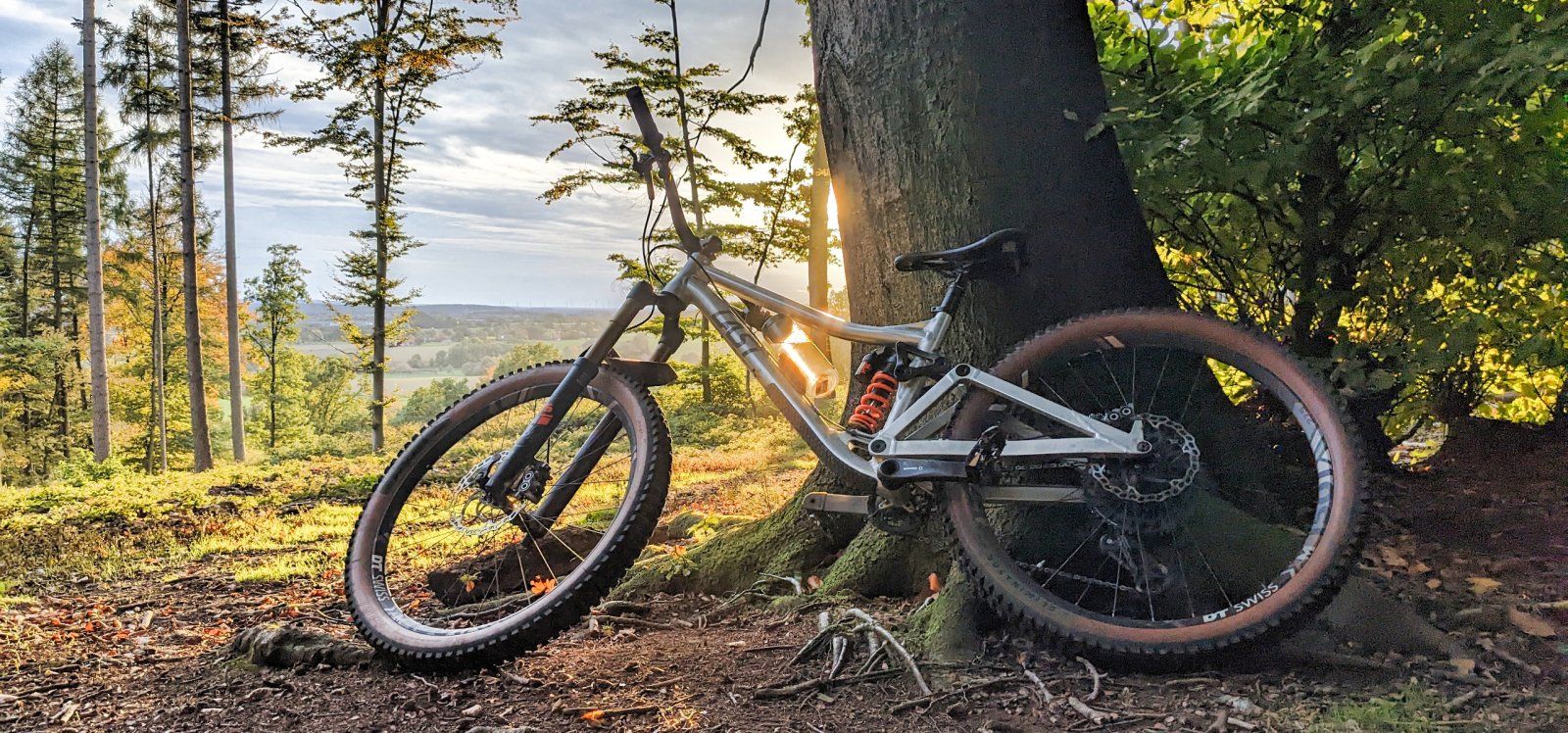

Die DMR AXE LE in Silber. Ich hab die nur bei DMR direkt im Shop gefunden, wird am Ende mit Zoll nur leider kein so günstiger Spaß wie gedacht o_O
