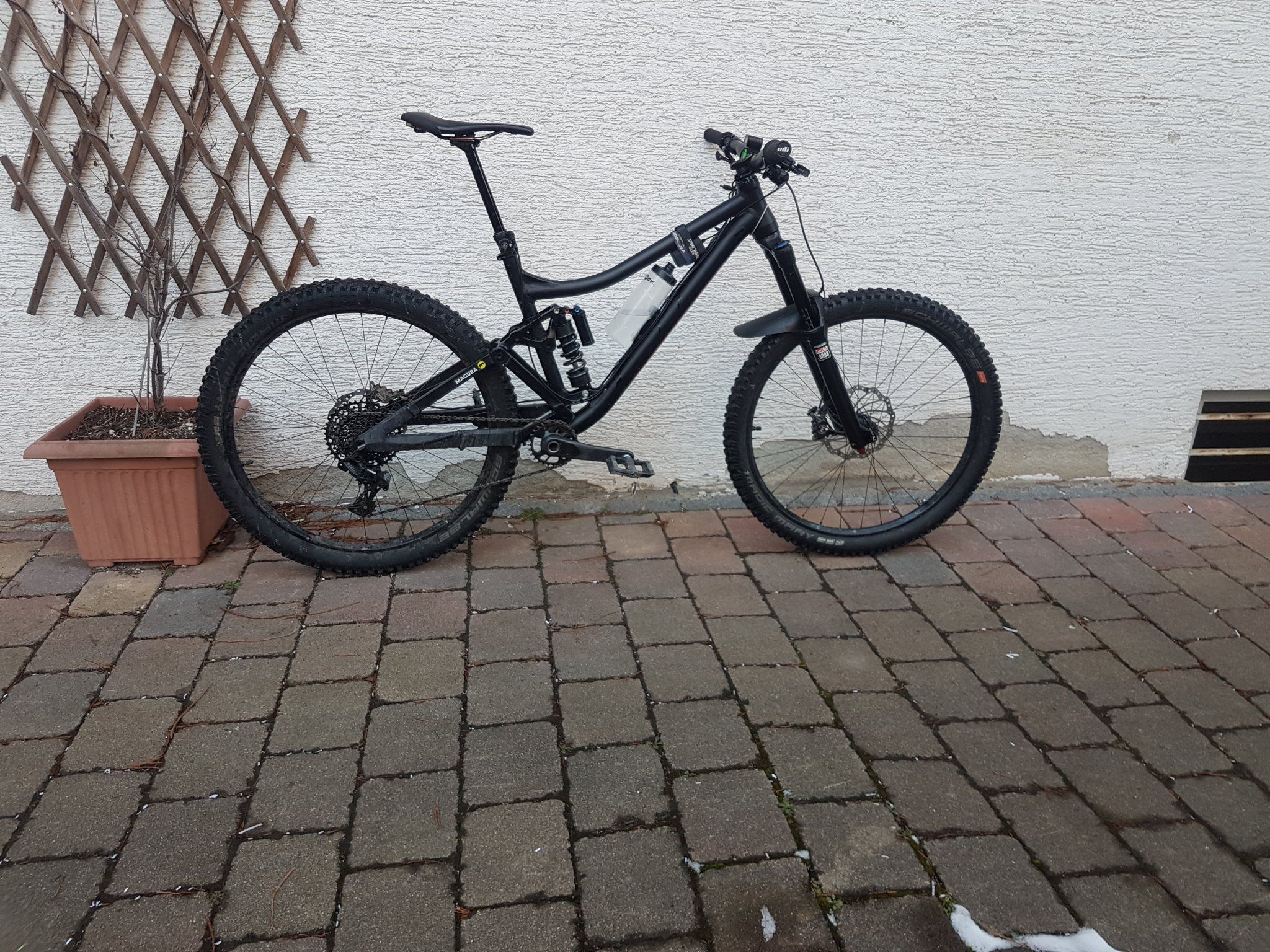

Coil und dann Racing Ralph und ardent? Erinnert mich an sowas hier:
Welche griffe hast du montiert?
Sind duo corey bmx griffe (30mm sehr weich) bekomm schnell armpump und kann mit dicken griffen nicht fahren (trotz "L" händen) deshalb wollte ich mal slip on griffe probiere.
Am Dienstag bekomm ich aber die ESI griffe, werden ja total gelobt was dämpfung und Grip angeht (Verschleiß ist mir relativ egal)
@hage1
Was wiegt das Rad mit dem Aufbau?
Gruß
Ca. 15.2 kilo mit vorne hinten coil, vorne MM SG karkasse, hinten normaler MM (reifen auf dem foto waren nur für eine normale Radtour drauf)
Ist kein leichtgweicht aber alles sehr haltbar ;)

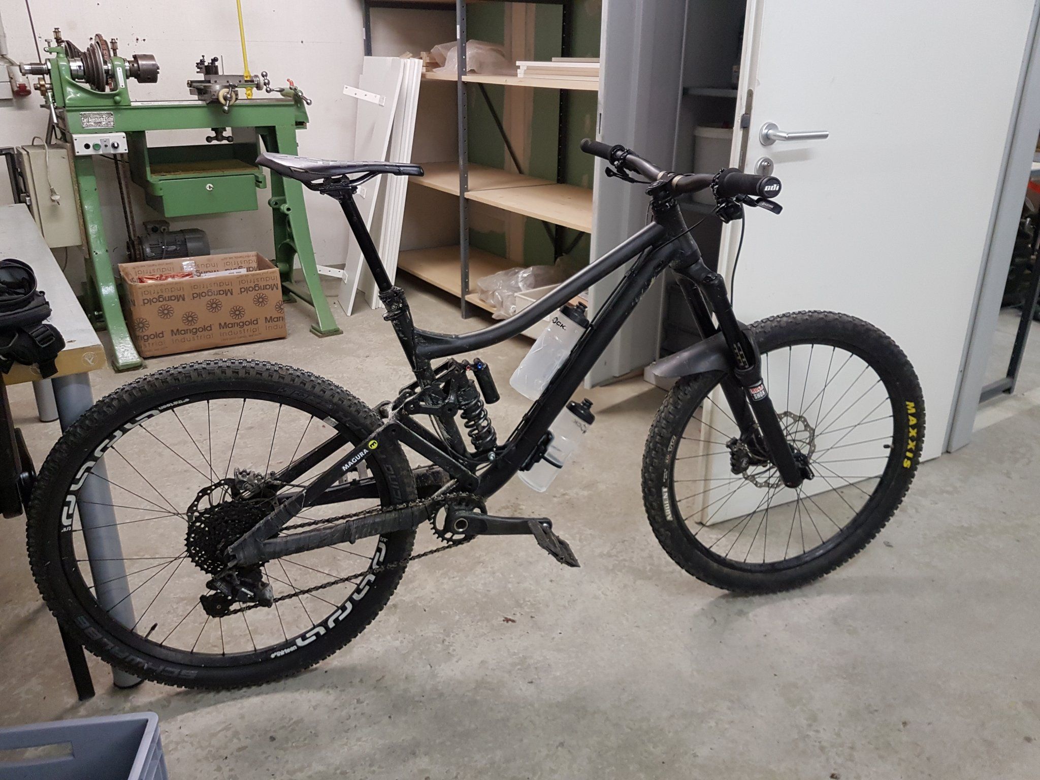

Geht hier zwar nicht um mein Coal, kann aber für jeden Last-Fahrer interessant sein, der noch was aus seiner Gabel rausholen will:
Ich bin ja bisher mit der USD Gabel in meinem Coal recht zufrieden, weil sie einfach besser anspricht und eine schönere Progression hat, als die RockShox Pikes mit denen ich bisher gefahren bin.
Habe gestern die Pike meines SHAN auf AWK (Ausweichkammer) umgebaut.
Hintergrund war, dass mir die Pike zu ‚unsensibel‘ angesprochen hat. D.h., dass bei einigermaßen gutem Losbrechmoment die Gabel im härteren Gelände ‚durchgerauscht‘ ist, teilweise sogar durchgeschlagen hat (bei ca. 30% SAG) bzw. bei mehr Druck in der Gabel (ca. 20% SAG) den Federweg nicht ausgenutzt hat und sehr ‚bockig‘ und unsensibel war. Kurz gesagt, für mein Gewicht (ca. 62kg) war sie ‚ungetuned‘ nicht so toll.
Ich wollte eigentlich mal die von RockShox angebotenen Token probieren, dann ist mir aber eine gebrauchte- fast neue – AWK aufgedrängt worden. Die habe ich nun ausprobiert und muss sagen, seeehhhr gut!
+ Leicht einzubauen
+ Sehr gutes Ansprechverhalten und schöne Progression
+ Setting leicht am Trail veränderbar (mit Dämpferpumpe)
- Teuer
Hier ein sehr guter Bericht, was das Ding tut und wie es funktioniert (nicht vom Pedelecforum abschrecken lassen :rolleyes:)
https://www.pedelecforum.de/forum/index.php?threads/rockshox-pike-rc-funktion-tuning-awk.45902/

Standard awk für eine pike... Sehr teuer? Von allen tuning Maßnahmen mit die günstigste, äußerst effektiv und variabel.
Tokens fallen für much komplett weg. Die sind kein tuning... Außer höchstens 1 für feinjustage bei einer guten Luftfeder, sondern Mist.
Naja, €100.- für den Spaß.... Neu kostet das Ding für eine Pike €130.-, Lyrik, Yari und Fox sind teurer. Guckst Du hier: https://shop.fahrrad-fahrwerk.de/
Meine ist aber erst ein halbes Jahr alt, mit Rechnung und sieht noch wie neu aus. So gesehen, okay.
Und ja, das mit den Token hat mich irgend wie immer 'abgeturned'....

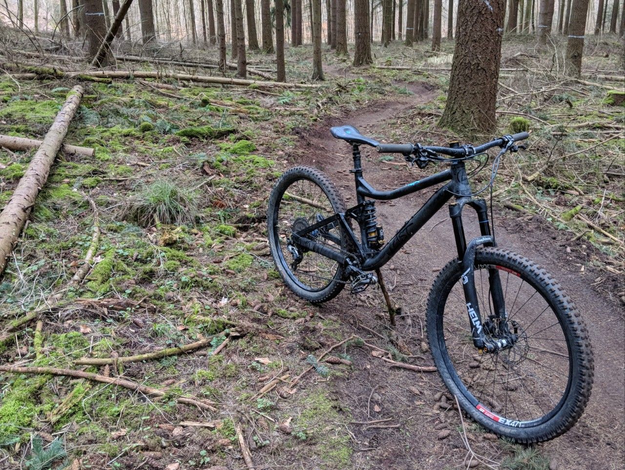

Sehr schickes Rad, ordentlicher Sprung! :daumen:
Hast du den Dämpfer "falsch herum" montiert damit der Ausgleichsbehälter nicht mit der Trinkflasche kollidiert?
Ja genau. Birk kam bei uns irgendwann mit der Idee und es funktioniert super. Hatte sogar schon eine Trink Flasche mit dem Fön warm gemacht und eingedellt damit es passt. Trink Flasche hab ich natürlich fürs Bild raus genommen aber fahre immer mit einer Fidlock. Ganz cool mit dem Magneten. :i2:
Alles klar, danke für die schnelle Antwort! Ja genau, bei Birk hatte ich das auch schon gesehen und ihn auch gefragt warum er das so gemacht hat. :)
Habe meinen CC DB Coil CS normal herum eingebaut. Habe seit kurzem auch eine Fabric Flasche dran. Dachte das würde knapp passen wenn der Dämpfer voll einfedert.... muss ich wohl nochmal gucken.
Eine doofe Frage noch: ist das für die Funktion des Dämpfers vollkommen egal wenn er Kopf über hängt?
Für den Moment ja.auf Dauer verschleiesst es die Dichtungen mehr durch den Dreck, der sich darauf sammelt und weil sie nicht so gut vom Öl geschmiert werden können.
Ja klingt plausibel. Kann ja jeder für sich entscheiden.
Fahre den Dämpfer mittlerweile über 1 Jahr "falsch herum" und kann nichts Negatives feststellen. Das mit dem Öl kann ich nachvollziehen, der Unterschied den die Einbaurichtung auf die Lebensdauer hat, wird wahrscheinlich schwierig zu quantifizieren.
Als Vorteil kann man dann auch bringen, dass ich so eingebaut weniger Masse beim Einfedern bewegen muss. Das spielt wahrscheinlich in der gleichen Liga ;)
Ich denke das wird auch bei einem coil Dämpfer, der bis zum eintrittspunkt voll mit Öl ist eher zu vernachlässigen sein. Beim air Dämpfer aber wahrscheinlich nicht
Das wäre wirklich interessant. Ein Kumpel ist vor 2 Wochen im Urlaub einen Luftdämpfer (Monarch Plus) "falsch herum" im Coal gefahren. Dachten den einen Tag die schwarze Beschichtung hätte angefangen sich abzulösen. War dann im Endeffekt nur Staub/Matsch getrocknet. Hat aber schon so Schlieren gebildet, welche nicht so gesund aussehen. Den Luftdämpfer vielleicht doch anders einbauen und mal schauen ob so eine Schlierenbildung nochmal auftritt.
Hätte nicht gedacht, dass es einen Unterschied macht. Abstreifer bei Federgabeln bekommen ja auch nur von unten Öl. Ich werde berichten.
Aber immerhin finden sich in Gabeln je rohr 10 bis 30ml Öl beidseitig. Im luftdäm0fer nur wenige Tropfen und etwas Fett
Mal ganz ehrlich: Bei artgerechter Haltung wird der Dämpfer dermaßen durchgeschüttelt, dass ich keine Bedenken um eine unzureichende Schmierung hätte ;)
Noch dazu gibt es etliche Edelbikes ( z.B. Trek Slash 9.9 , Scott Genius 900 etc. ) welche von Werk aus mit "Dämpfer auf dem Kopf" ausgeliefert werden. Machen es diese Hersteller verkehrt ?
